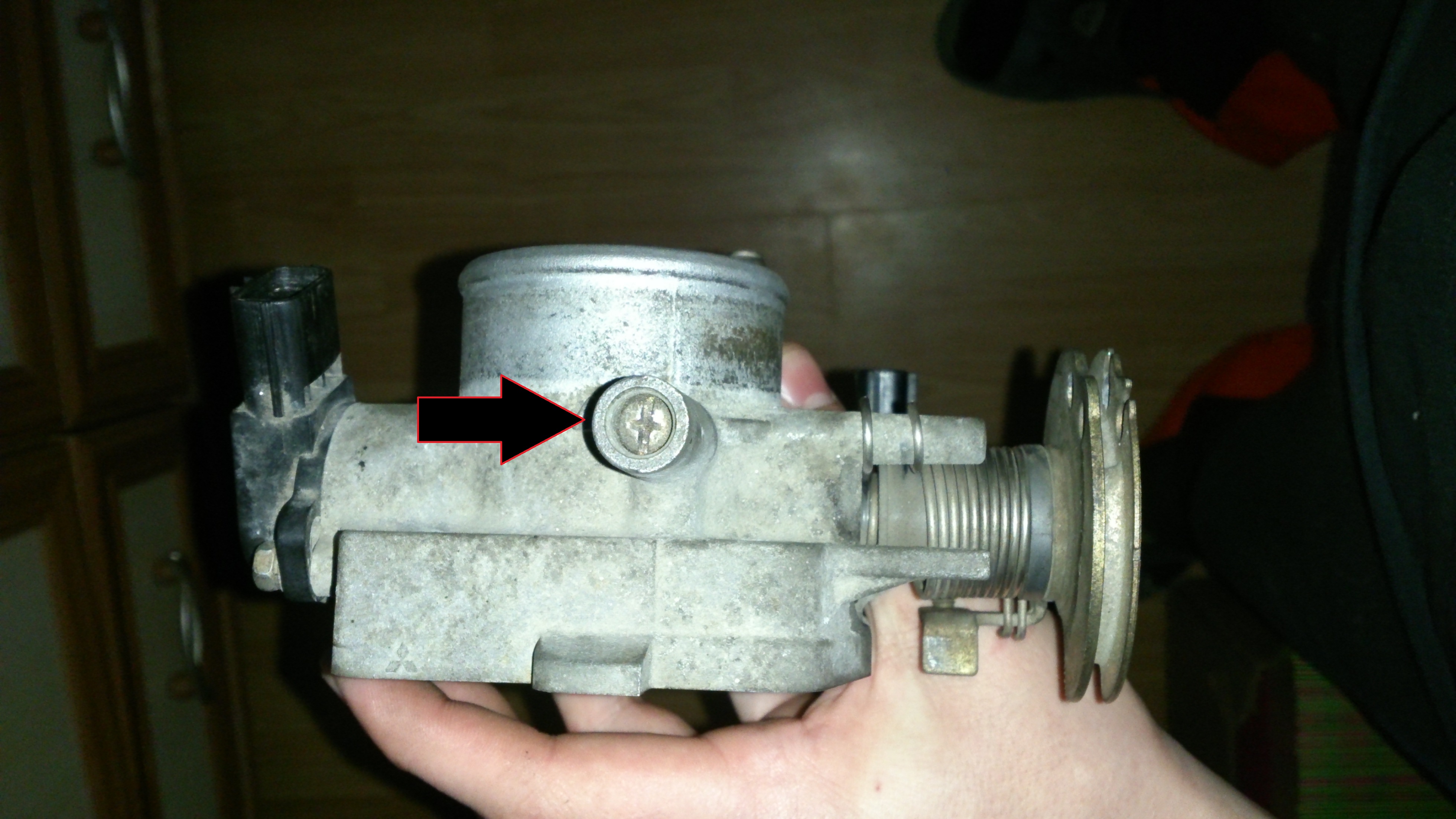

Postprzez kisia12 » 11 maja 2015, 20:06
Witam. Mam pytanie co to jest i do czego służy, tak o z ciekawości.
Jakby ktoś wiedział to proszę o info.
Pacjent to Mazda 323f Ba 1998(Do 98r) silnik 1.5
Pierwsze zdjęcie po lewej stronie komory silnika za kielichem.
Drugie i trzecie to coś w okolicy przepustnicy, za kolektorem
2 Ostatnie zdjęcia są najważniejsze- śrubka która się wkręca lub wykręca, a silnik po tej regulacji maleją obroty lub podwyższają się(słychać), lecz bez zmian na obrotomierzu.
Dodatkowe pytanko to jakie powinny być obroty silnika na biegu jałowym z Off-all-światła itp.?? Mam na 900- i lekko falują. Wymienione fajki, świece, teraz wymieniam filtr paliwa i czyszczę przepustnicę.
Ktoś coś zna?
Dziękuje za każdą odp.
Pozdr.

Postprzez Marek 161BD081 » 11 maja 2015, 21:42
Pierwsze to filtr oparów paliwa, drugie to zawór EGR.
Obrotami biegu jałowego regulujemy po wejściu w tryb serwisowy (zworka w złączu diagnostycznym).
Odsyłam do lektury właściwego tematu.
P.S. i uzupełnij proszę profil o lokalizację bo bywa to przydatne.

Postprzez cepo12 » 23 cze 2015, 18:39
kisia12 napisał(a):po tej regulacji maleją obroty lub podwyższają się(słychać), lecz bez zmian na obrotomierzu
nawet david copefirld tak nie potrafi <glupek2> <glupek2>
obroty w granicach ~750 :D tak jak kolega wyżej, kręć w trybie serwisowym.
