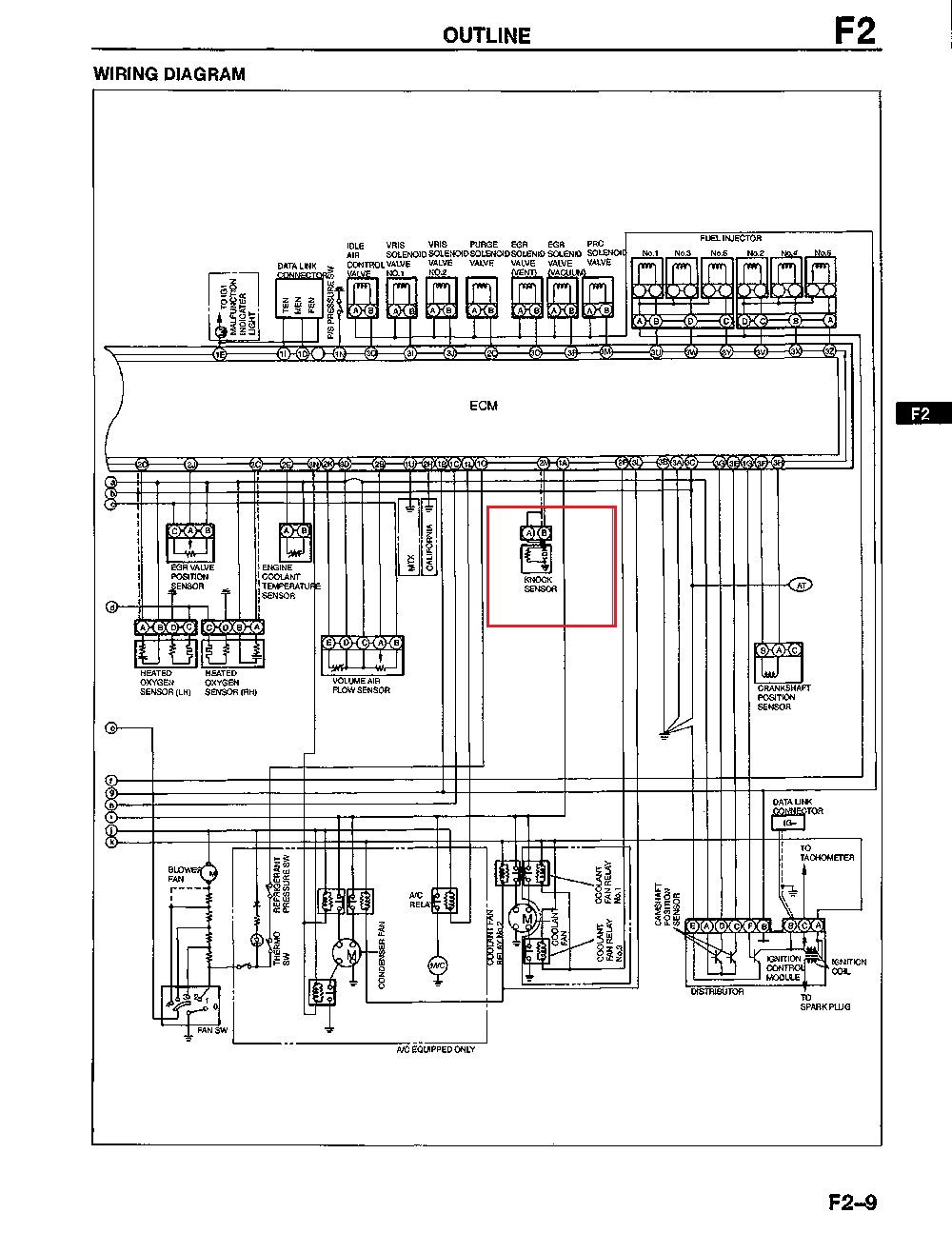

nawet jest bardzo ograniczone w swego rodzaju adaptacje, a nawet ich brak... Ale nie o tym temat. Mnie też wkurza jak wyskakuję jakiś błąd a jak masz to już rozebrane to warto naprawić
Chociaż obstawiam pewnie gdzieś uszkodzony przewód jak takie wartości oporności Ci wychodzą. A do manuala zaglądałeś?
http://ford-probe.net/index.php?option= ... &Itemid=40
http://www.mx-3.com/manuals/showimg.php ... F2-082.gif
Tylko coś takiego znalazłem
i faktycznie działa on również na zapłon wtryski i czujnik temperatury, ale to pewnie właśnie po to żeby ogarnąć stukowe jeśli się pojawi.
ECU w maździe też jakoś szczególnie zawansowane nie jest

Kupiłem i wymienię kabelek w czujniku odpowiedni . Faktycznie od tego zacznę to najtańsze bo byłem w japomoto i mnie załamali cena za czujnik 600 zł i termin około miesiąca
tylko płakać
I to na zdjęciu jak i na schemacie które wygląda dla mnie jak rezystor co mi spać nie daje nie ma przejścia . Jutro idę do elektronika żeby po wymianie kabelka sprawdził na oscyloskopie czy żyje ,
Na allegro używkę znalazłem za 120zł + koszt wysyłki pytanie czy sprawny
Naprawdę nikt nie ma tak starego auta i chwili czasu żeby sprawdzić jaki jest opór na czujniku
I Witku nie wiem co to manual

Dziękuje koledzy za pomoc
Przy czujniku spalania stukowego wymieniłem tylko kabelek od czujnika do wtyczki i czujnik jest sprawny
Błąd 5 już nie istnieje
Pozdrawiam jarek
Pozdrawiam jarek
