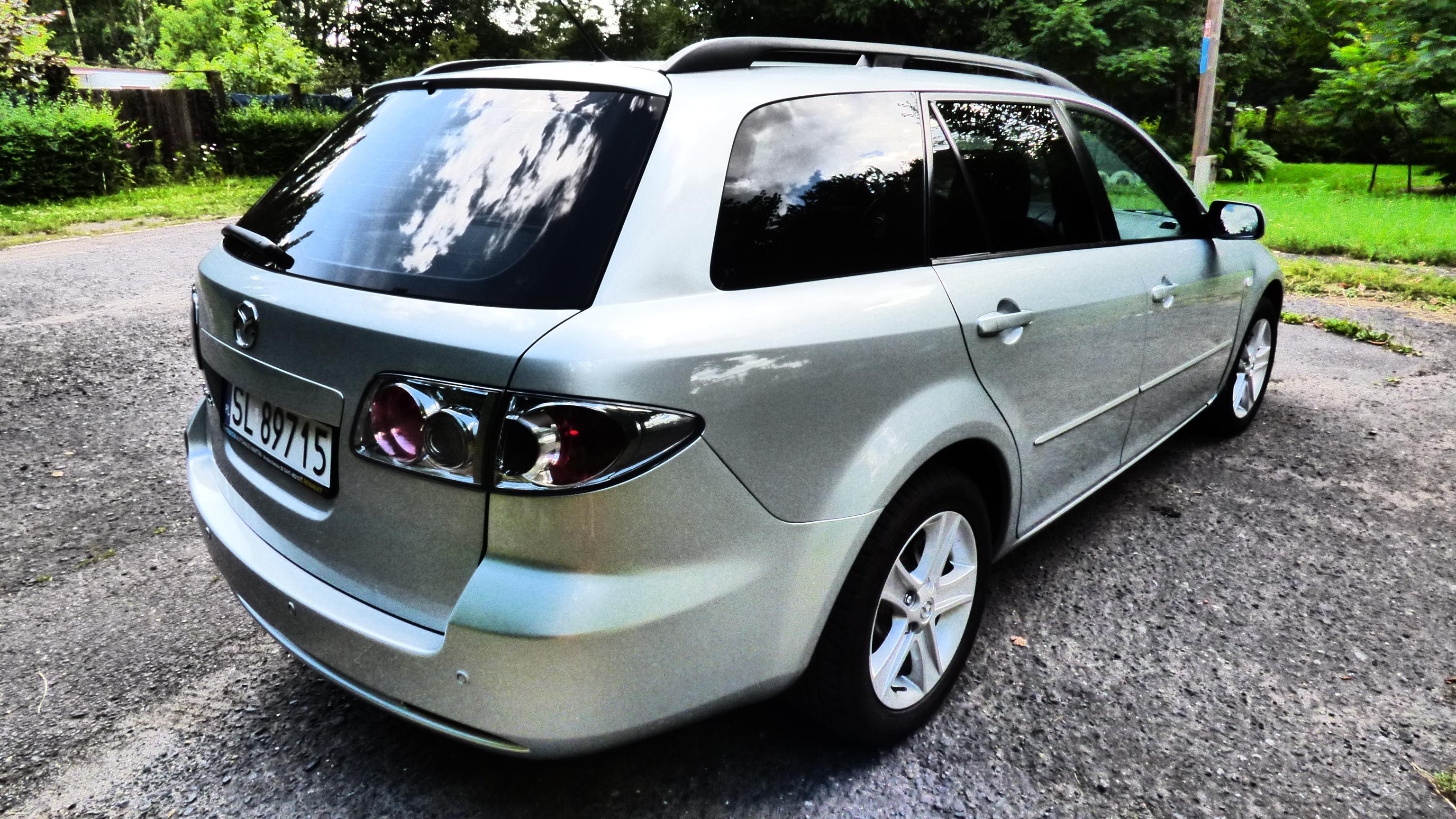

A oto zdjęcia mojej Madzi:)
Kolor zderzaka na żywo jest taki jak reszty samochodu – cały lakier jest oryginalny, tylko przy takim filtrze tak śmiesznie wychodzi :)

Bardzo ładne auto choć HDR przesadzony :D ogólnie super <czarodziej>

Ładna sztuka ale zdjecia nieco przesadzone :(

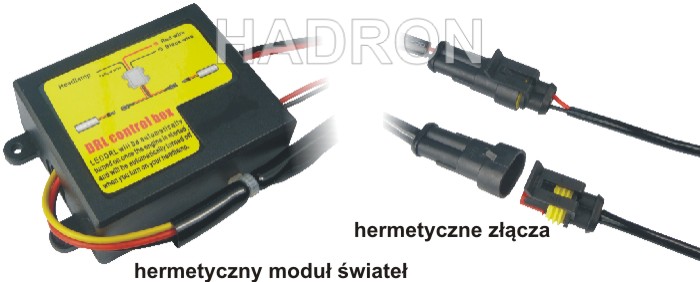

Z tego co wiem to M6 w tych latach nie była wyposażona w światła dzienne, więc musiał ktoś dołożyć swój moduł i żarówki, a moduł wygląda mniej więcej tak-zwykle wchodzą 3 kable w wychodzą 2 wtyczki lub 4 kable :)
zapożyczone z google

Czy dobrze kojarzę, że powinien być wpięty gdzieś przed zintegrowanym modułem świateł i wycieraczek? Tzn, powinien być dopięty gdzieś do tej czarnej wtyczki z 16toma pinami? :)
