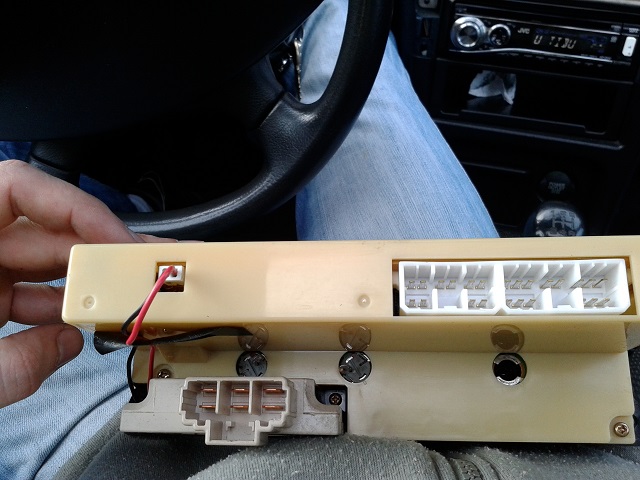

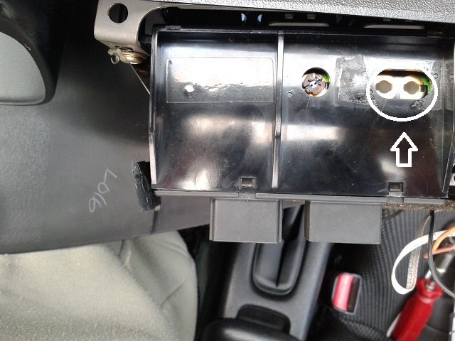

Postprzez mati_k8 » 28 gru 2013, 13:29
Z racji porządków świątecznych, aby nie przeszkadzać w domu zabrałem się za wymianę podświetlenia. I tak w podświetleniu panelu nawiewów jest 3 żarówki R3 cokół 12 mm, reszta wyłączników cokół 8 mm .
Tylko zastanawia mnie jedno dlaczego podświetlenie (awaryjne, przeciwmgielne) ma niższy cokół?(widoczne na zdjęciu 1) <co?>[/ I po co przy podświetleniu wyłącznika awaryjnych jest miejsce na 2 żarówki a zamontowana jest tylko jedna (zdjęcie 3). i tak na koniec które diody polecacie zwykłe czy smd, bo narazie z braku czego innego założyłem zwykłe niebieskie żarówki i podświetlenie wyłączników jest prawie nie widoczne nawet w nocy :( http://allegro.pl/zarowka-led-r3-8-9-12 ... 00542.html , http://allegro.pl/zarowka-led-r3-smd-8- ... 00187.html
