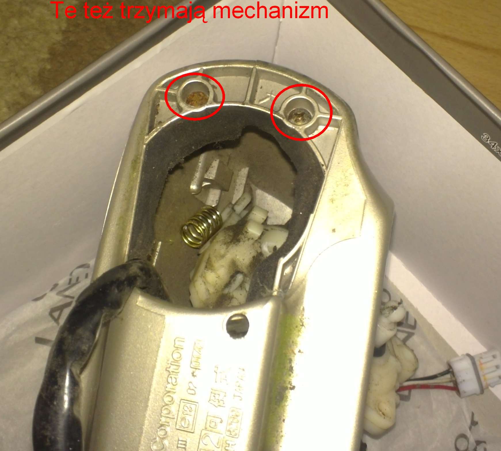

A więc wróciłem z misji lusterko i mam kilka uwag a może też dołączę się ze zdjęciami do tematu.

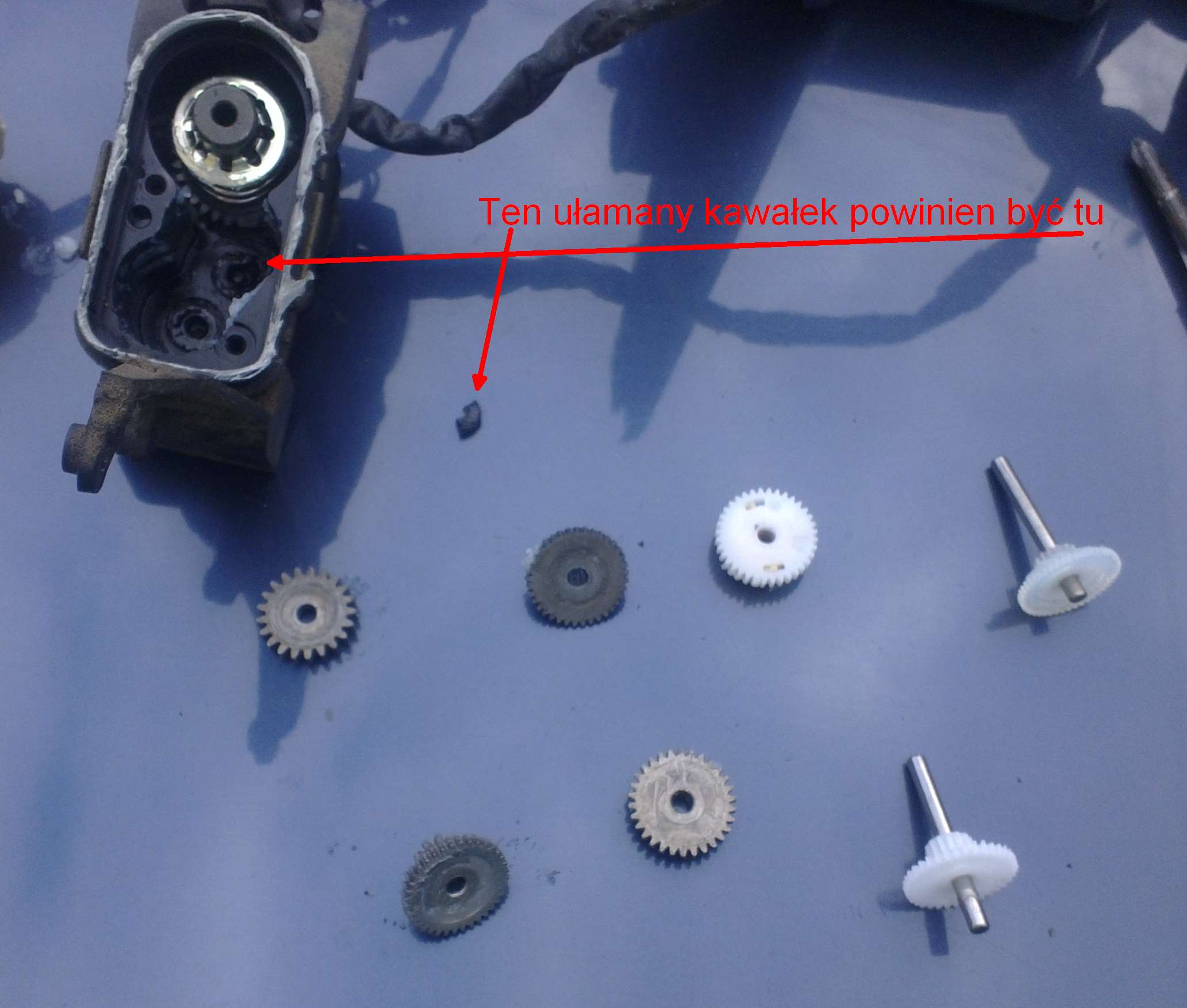

Otóż potwierdzam, że w poliftowym mechanizm jest zamknięty w dodatkowej obudowie i posiada 3 zębatki plastikowe oraz 4 metalowe i główną z przeniesieniem napędu. Elektronika składa się z 2 rezystorów, 1 kondensatora, 2 diod, 2 bezpieczników i przekaźnika. Załączam schemat, który narysowałem oraz już opisuję zasadę działania żeby raz na zawsze rozwiać wątpliwości. Tu muszę niestety nieco wyprostować wypowiedź kolegi tygrysa gdyż na układ nie przychodzi impuls (na kondensator) tylko stałe napięcie. A działa to tak:
Mamy wyłączony samochód – brak napięcia na płytce. Po podaniu napięcia z przełącznika otwórz/zamknij obojętnie w którą stronę zaczyna płynąć prąd ładujący kondensator. Ponieważ kondensator rozładowany posiada zerową (lub bliską zeru) impedancję pojemnościową to można powiedzieć że przez ułamek sekundy stanowi zwarcie dla prądu stałego. Zatem przez kondensator popłynie prąd a napięcie na cewce przekaźnika rośnie do progu go załączającego. Styk przekaźnika się zamyka i zaczyna płynąć prąd poprzez diodę, bezpiecznik, zwarty styk i silnik a także równolegle przez rezystor 3,9k i cewkę przekaźnika. Mówi się że w takim układzie przekaźnik sam zasila się przez swoje styki. Lusterko jedzie do momentu wzrostu prądu (opór mechaniczny), po czym zaczyna działać bezpiecznik obcinając napięcie na silniku i cewce i następuje rozłączenie styku. Przez którą diodę płynie prąd w danej chwili zależy od polaryzacji z przełącznika otwórz/zamknij. Po powtórnym podaniu napięcia cykl zaczyna się od nowa.
Jak widzisz kolego Proboszcz – bezpieczniki nie są w szeregu i mam nadzieję że wyjaśniłem jak to działa.
Dzięki za cenną radę o podgrzaniu – faktycznie działa. Wyciąga się wkład bez problemu, potem tylko śrubka na środku (nie zgubić sprężynki i plastikowego docisku) , rozpięcie podważając słupków regulujących kąty wkładu i już mamy dostęp do mechanizmów.
Rozkręcamy 4 śruby mocujące regulację i mechanizm obrotu, następnie 3 śruby łączące obudowę z uchwytem oraz 2 ostatnie trzymające mechanizm obrotu w obudowie. Rozpinamy wszystkie wtyczki (z regulacji wychodzi raczej normalnie, zasilająca wkład grzejący posiada jedną blokadę trzymającą obie części na górze oraz dwie blokady boczne trzymające kostkę w obudowie mechanizmu. Jest jeszcze kostka zasilająca mechanizm i ta ma małe blokadki po bokach – trzeba wcisnąć z obu stron szpilkami albo gwoździkami.
U mnie faktycznie tak, jak u Proboszcza zawiniło prowadzenie osi które się odłamało. Na szczęście miałem drugie na zapas więc wymieniłem i już.
Szkoda tylko, że nie pomyślałem o podgrzaniu przy wkładaniu bo teraz co prawda otwiera się i zamyka pięknie ale znów mam dwa lusterka zamiast jednego w tej samej obudowie <glupek2>
No nic, wkład się zmieni to już najmniejszy problem.
Wrzucam fotki, razem z tymi z początku postu będą stanowić większy koszyk wiedzy.
