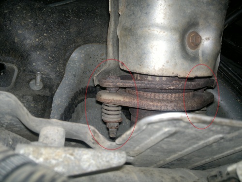

Wymiana Pierścienia uszczelniającego pomiędzy wydechem a kolektorem
1.Potrzebne materiały i narzędzia:
-pierścień uszczelniający : Nr części orginalnej L3A1-40-581 (koszt ~350zł ASO) , ja zastosowałem zamiennik Bosal 256-781 (koszt 19zł)
jednak nie jest to ten sam pierścień, w środku średnica jest w obu taka sama 65mm, jednak zewnętrzna średnica w orginale jest większa 83mm a w Bosalu 79mm czyli wychodzi że ścianki nowego są o 2mm cieńsze, i to widać od razu. Ale poprzymierzałem tam i nawet doś pasowało do tego wydechy, myślałem z początku że pewnie wpadnie za głęboko i nic nie uszczelni, ale nie było tak źle więc założyłem, z myślą że jak coś to kupie orginał.
-klucz nasadowy 14mm z grzechotką i dobrą przedłużką, najlepiej giętką , ja takiej nie miałem więc prostą tam wcisłem. tak koło 30-40cm by pasowało żeby miała.
-Cola i jakaś strzykawka
-wd40
-papier ścierny drobnoziarnisty
2. Odkręcić plastikową osłonę od spodu silnika
3. Postanowiłem nie robić połączenia stałego tylko jak fabryka dała ze sprężynami, więc pierwsze spryskałem śruby moimi odrdzewiaczami cola + wd40 (żeby ich od razu nie ukręcić). Następnie obstukałem młotkie i przedłużką od grzechotki. Chodzi oczywiście o te śruby zaznaczone na czerwono
4. Następnie zabieramy się do odkręcania. robimy to oczywiście od drugiej strony bo jest lepsze dojście.
ja nabiłem porządnie klucz i jednym takim mocniejszym szarpnięciem potraktowałem obie śruby, z początku myślałem że urwałem bo obie tak strzeliły ale jak się okazało to tylko zapieczenie puściło a śuby całe.
5. szpilki i sprężyny włożyłem do coli niech się moczą, wydech odepchnąłem do tyłui oczom ukazał się pierścień, delikatnie go również oklepałem gdzie doszedłem następnie podważyłem śrubokrętem i wyszedł bez problemu.
Stary-Nowy
widok po zdjęciu pierścienia
6. gdzie się mi udało to przeczyściłem papierem ściernym i później wszystko powycierałem , dostęp kiepski więc i szału po czyszczeniu nie ma:
7. Teraz zakładamy nowy pierścień i wszystko składamy w odwrotnej kolejności
8. Czas pracy około 1h z mierzeniem pierścieni i zastanawianiem się jakie połączenie zrobić.
-wd40
Stary-Nowy
