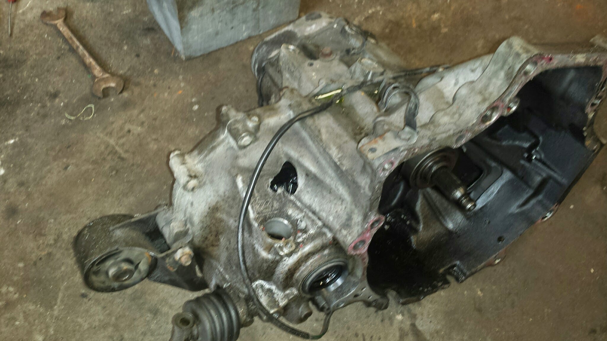

Postprzez Pudzian84 » 9 lip 2014, 11:20
Szukałem kilka dni na allegro itd nie mogłem nigdzie trafić skrzyni do mojego silnika aż pewnego dnia znalazłem na tablicy (olx) co leży 10 lat w garażu za skrzynie dałem 150 zł plus przesyłka 50 zł
objawy były takie że jak jechałem na wstecznyn i depłem lekko to wyskakiwał bieg a później jak wrzucałem piatke to odbijam mi lewarek w bok aż pewnego dnia było bum jak wrzucałem 3 i sie gdzieś zrobiła dziura :(

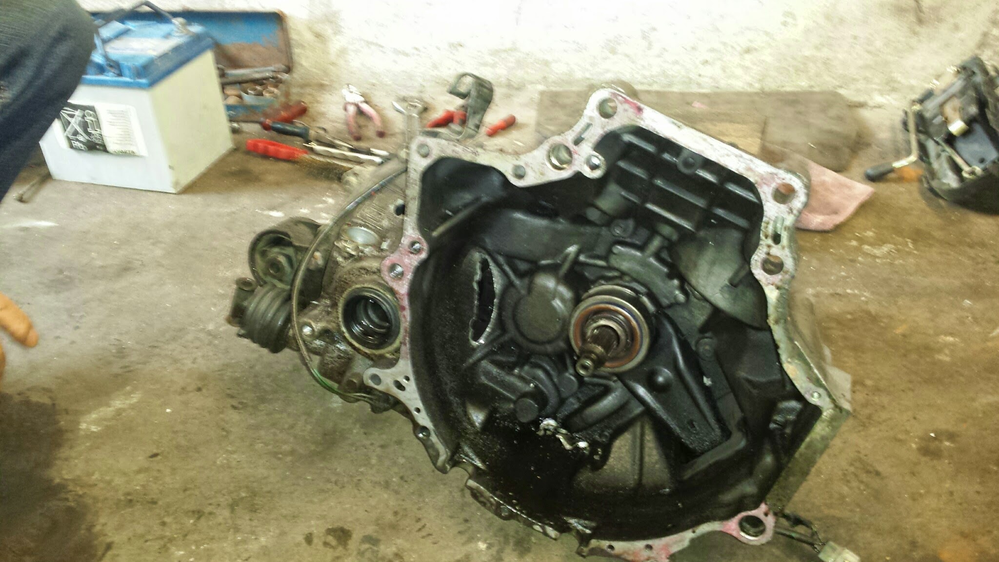

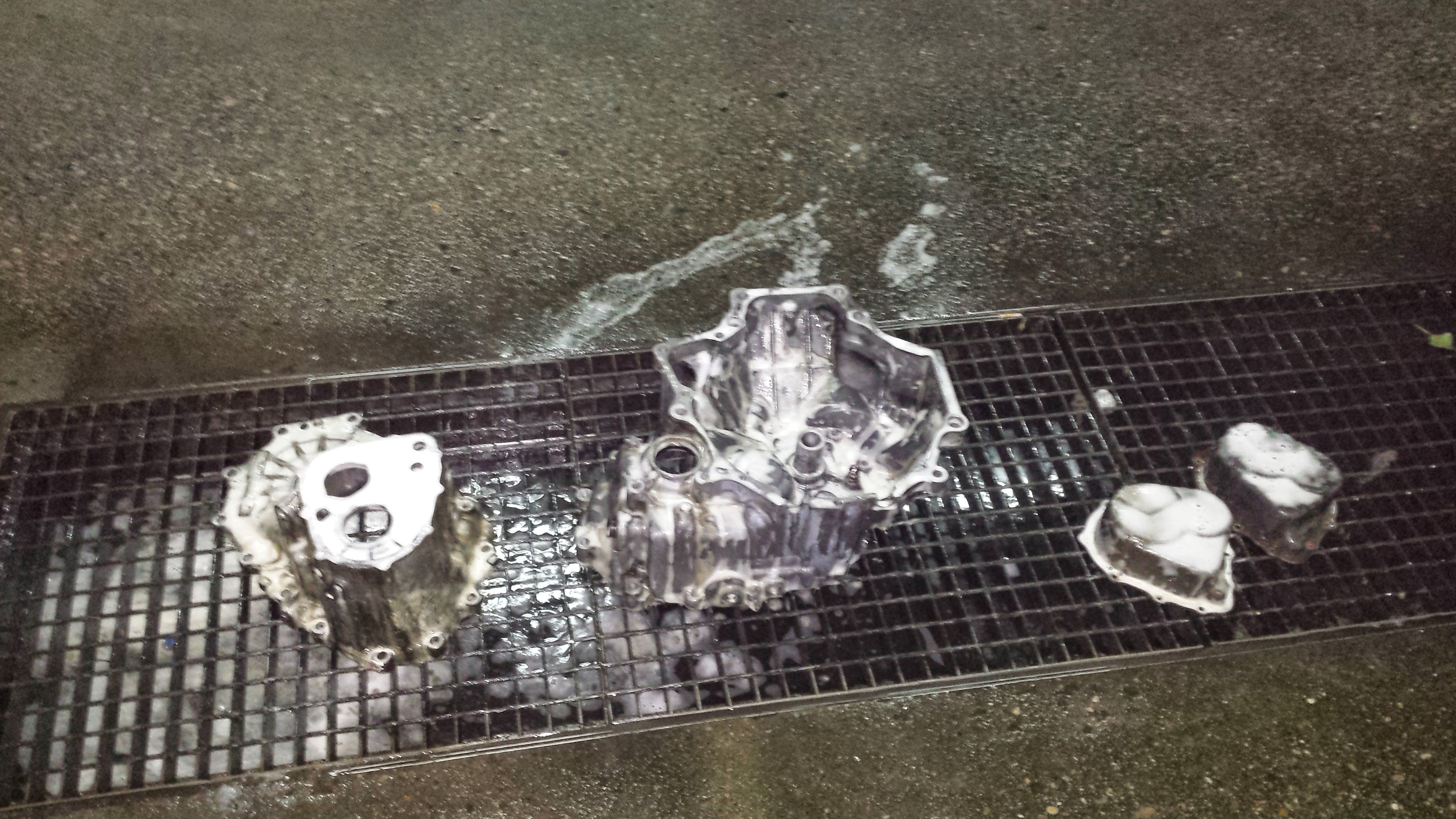

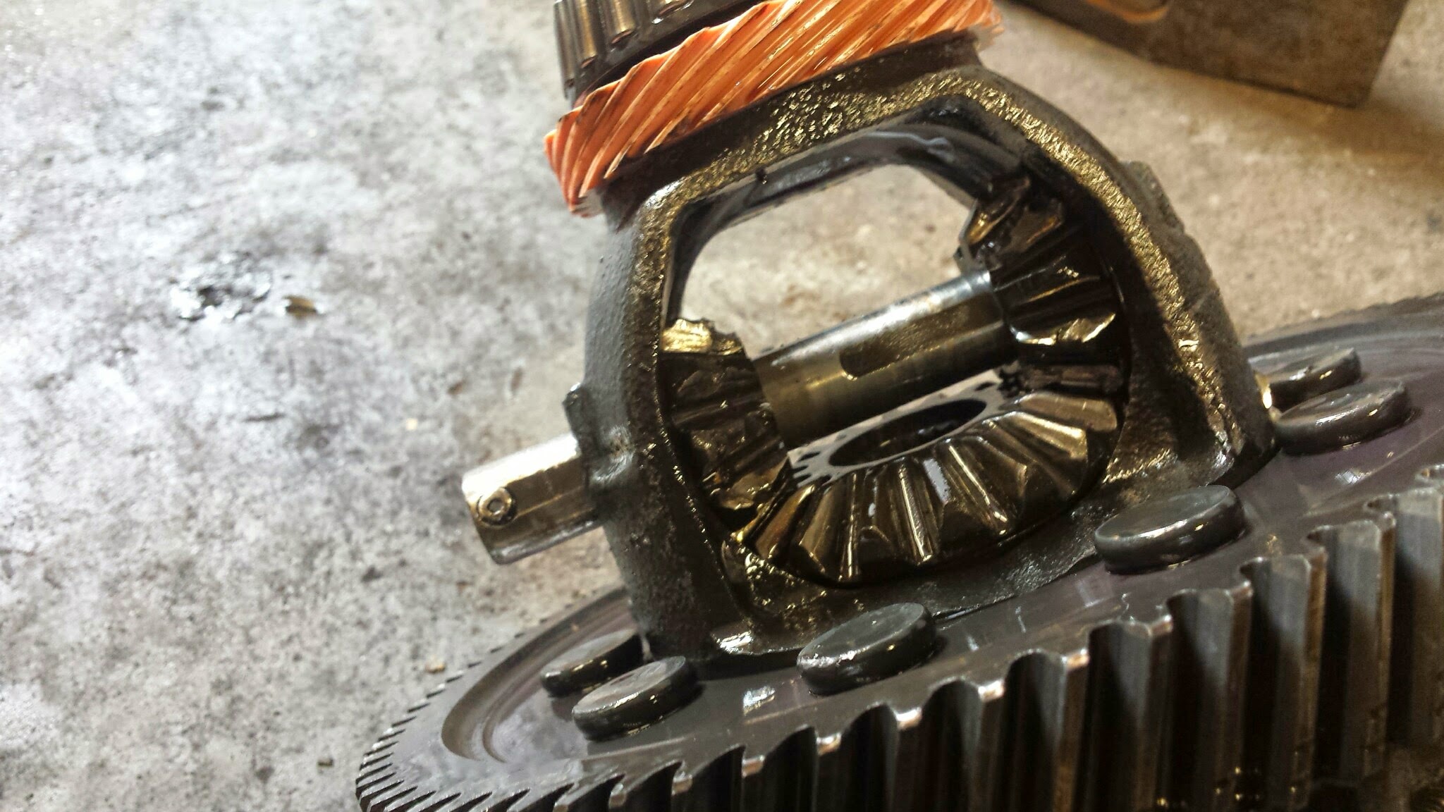

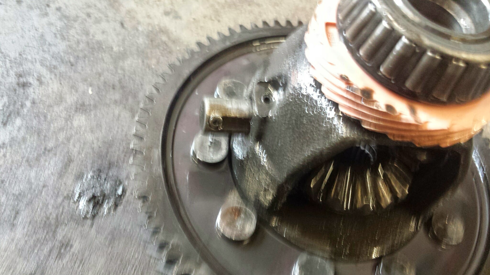

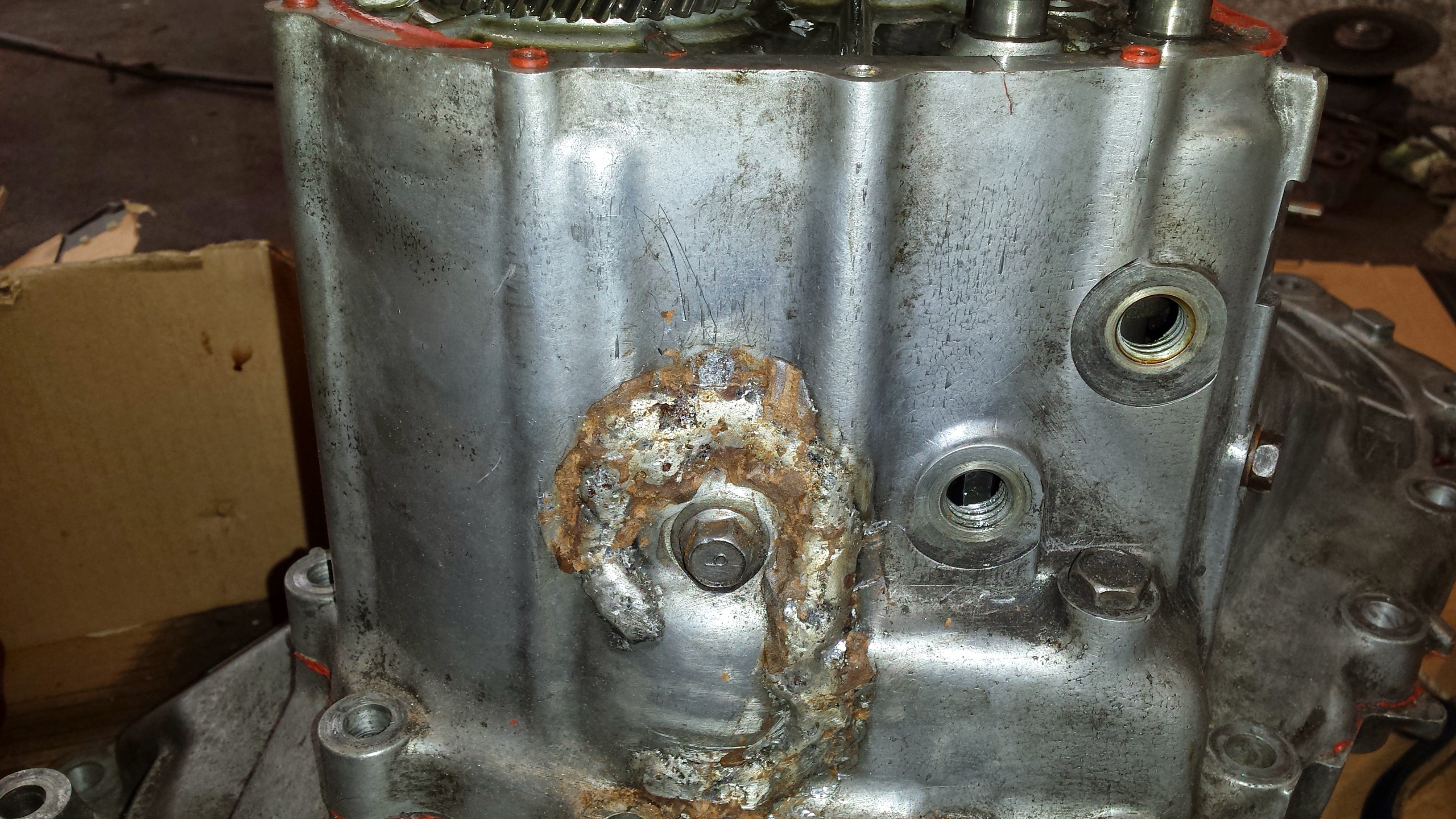

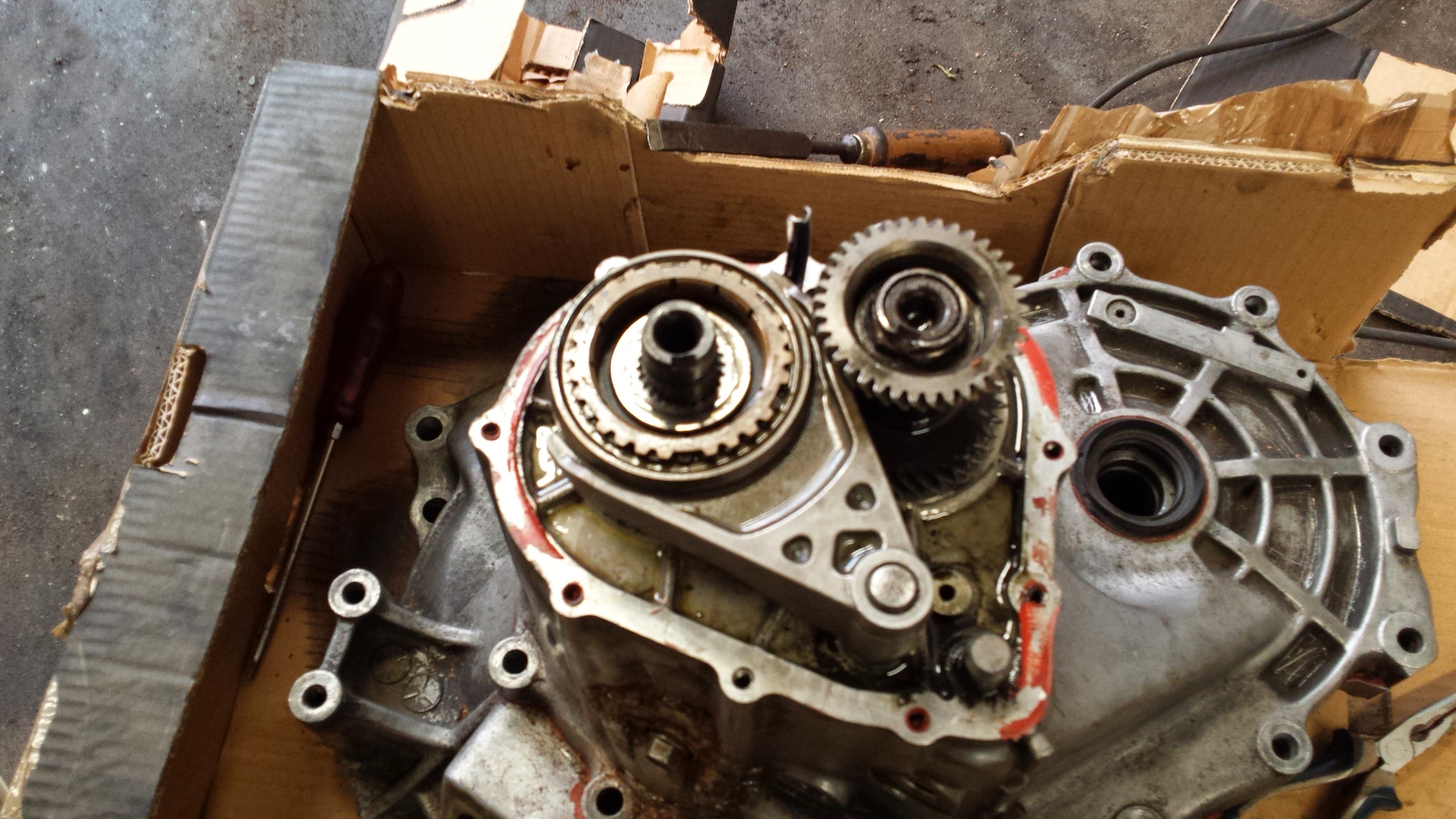

Postprzez Pudzian84 » 14 lip 2014, 12:39
Oto kilka fotek z rozbiurki i montażu skrzyni
Skrzynie założyłem z dwóch sztuk jedną i tego spawu niema
Okazała sie peknieta i spawana o czym dowiedziałem sie po odbiorze
Pod małym deklem
Rozłożona na pół
Myjnia ;)
Stara zdemontowana i mała dziurka
Jeszcze jedna :)
A oto winowajca urwana zawleczka i sie wysunął trzpień
