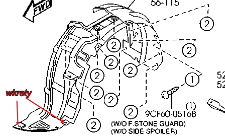

Przód nadkola trzymają dwie śruby "od dołu" i spinki...
Po zdjęciu kilku spinek powinieneś odgiąć nadkole...
Daj znać jak poszło ;)

ps. Zapomniałem dodać, że na rysunku części nr 2 to kołeczki... :)
