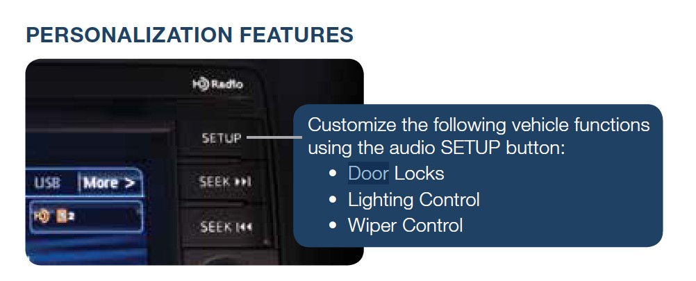

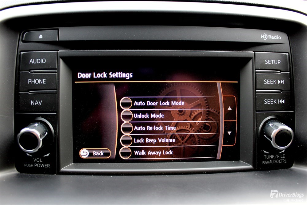

W setup:
W wersji 'bezkluczykowej' jest chyba jeszcze więcej opcji:

Nie wiem jaką wersją jeździłeś, ale auta w polskiej specyfikacji, nawet w wersji z systemem bezkluczykowym, w zakładce "Door Lock" nie mają dwóch pierwszych pozycji tj. "Auto Door Lock Mode" i "Unlock Mode".

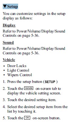

zaprezentowana instrukcja jest z rynku amerykańskiego, gdzie mazdy mają blokadę drzwi w środku, na drzwiach przy sterownikach szyb i lusterek
