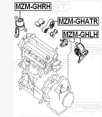

Postprzez Wojtek » 7 paź 2014, 20:45
No to go mam... i z systemu wynika, że potrzebujesz:
1. GS1G-39-060G lub GS1G-39-060F – prawa poduszka
Zamiennik:
The Febest Number is MZM-GHRH
Koszt około 55 USD
http://www.finestautoparts.com/Gs1G3906 ... B00DMA49LQ
2. GS1G-39-040A
Zamiennik:
Febest part number: MZM-GHATR ...stosowany również do:
MAZDA 3 BL 2009-2013
MAZDA 5 CW 2010-
MAZDA 6 GH 2008-2013
MAZDA 6 WAGON GH 2008-2013
Koszt około 189 zł w UK za 39 GBP
http://www.hdmot.pl/index.php?p13527,po ... 39040a-atm
3. GS1G-39-070C lewa poduszka
Febest part number: MZM-GHLH
koszt około 80 USD
http://www.amazon.com/Gs1G39070C-Engine ... B00DMA41IM
Można podpytać polskiego sprzedawcy Fibest czy ma wszystkie na magazynie :)

Postprzez Slavoo » 8 paź 2014, 16:36
zięba napisał(a): ktoś po drodze przygotował auto do sprzedaży i zamontował łapy i chyba poduszki silnika i skrzyni od innego modelu <glupek2> , a na skrzyni jest łapa metalowa prawdopodobnie od manuala lub diesela, w wyniku tego silnik jest przesunięty w prawo w stronę rozrządu
czy jesteś pewny, że silnik jest przesunięty? przecież w takiej sytuacji tylna łapa byłaby chyba przekoszona... a co z półosiami? o jak dużym przesunięciu mówimy?
gdy wymieniałem prawą poduszkę silnika, to wszystko było tam spasowane na milimetry, więc jakoś trudno mi jest sobie wyobrazić jakiekolwiek przesunięcie silnika
Od: 8 paź 2006, 18:46
Posty: 105 (1/2)
Skąd: Józefosław
Auto: Mazda 6 GH 2.0 MZR A/T + LPG Landi Renzo Omegas
Postprzez Wojtek » 8 paź 2014, 16:56
i sam rysunek poglądowy:
