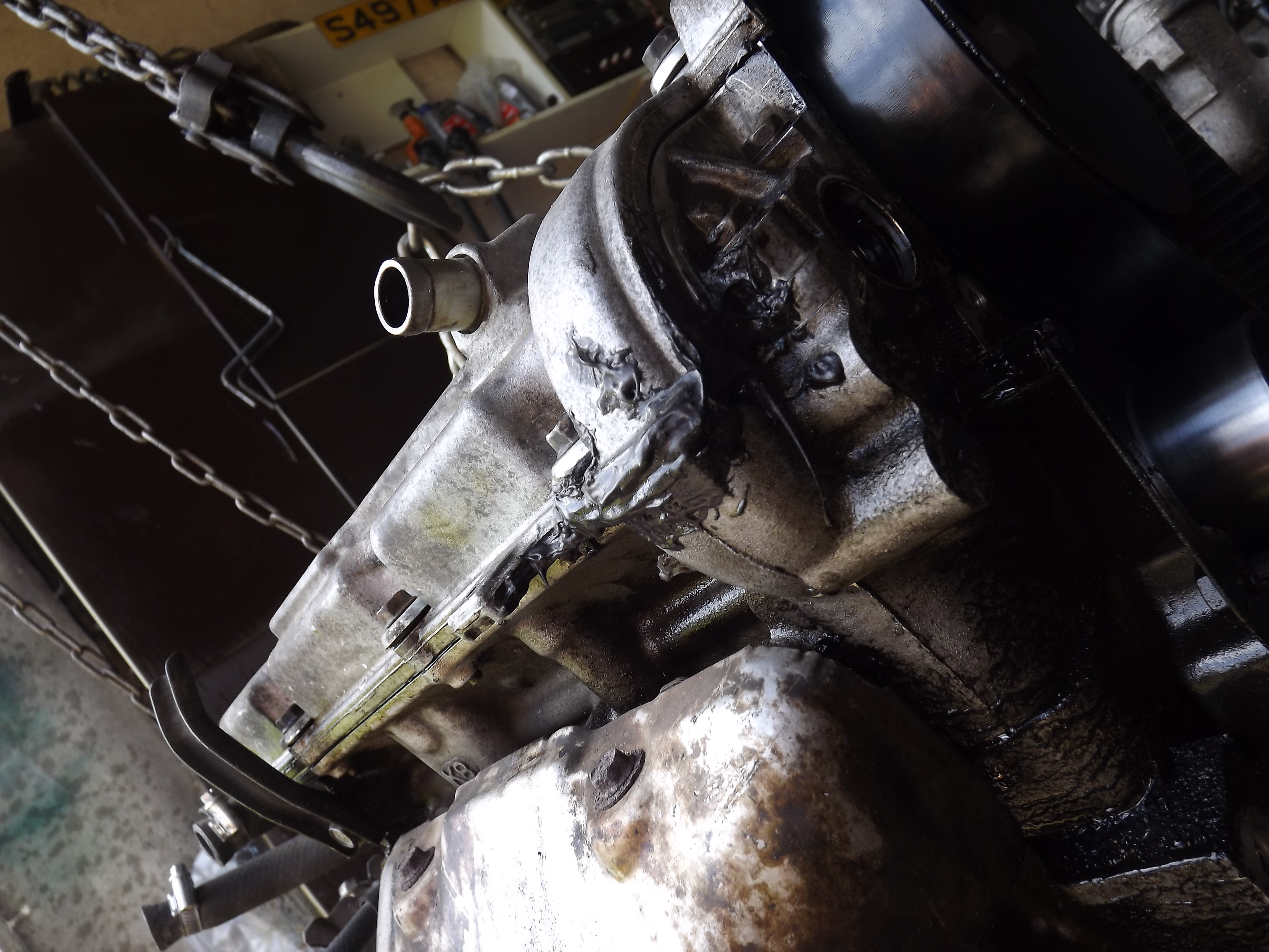

Moja jedyna styczność z tym Panem (poza kilkoma rozmowami tel) polegała na:
– wymianie skrzyni, ponieważ wyskakiwał 5bieg, ciężko chodziło sprzęgło oraz na "półsprzęgle" odczuwalne były dziwne drgania,
– naprawie zacisków tylnych, ponieważ "ręczny" nie trzymał.
I tak:
– Sprzęgło chodziło lżej ale bez rewelacji – nierównomiernie. Poza tym po odbiorze auta rzuciłem okiem pod samochód i ciekł olej ze skrzyni przez uszczelniacz na półosi – co od ręki zostało naprawione. A drgania jak przed tak i po.
Skrzynia, po 1,5 roku wygląda tak:
Jakieś kawałki metalu miały karuzelę w skrzyni przez dłuższy czas. Oczywiście docisk i koło zamachowe zniszczone. Spore luzy miała też jedna półoś w mechanizmie różnicowym.
– Ręczny działał "jakiś czas" około 1msc.
Cena usługi 700zł
Ocenę pozostawiam zainteresowanym.
Cena usługi 700zł

Zaciski były kompletnie regenerowane jeszcze przed przyjazdem do Wieśka. Miał jedynie zdiagnozować i usunąć drobną usterkę polegającą na braku ręcznego.
Podobnie skrzynia biegów miała nowe (od około roku) kompletne sprzęgło exedy. Również miał zdiagnozować i ewentualnie usunąć przyczynę drgań i wybijania 5 biegu.
Dostał w pudełeczku nowe tulejki na drążki skrzyni biegów, które zakupiłem w Carspeed.
550zł kosztuje kompletne sprzęgło exedy.
Wiesiek zmienił jedynie docisk ale jak się okazało to niepotrzebnie bo większej różnicy i tak nie odczułem. Pracowało z dziwnym oporem a drgania na układzie napędowym nie ustały.
O dziwo nawet nie pokazał mi mojej starej skrzyni a chyba powinienem dostać ją z powrotem.

Auto do mnie przyjechało w poniedziałek (4 sie 2014), właściciel spędził ze mną cały dzień, okazało się że auto było już w warsztacie w Dębicy na wymianie uszczelek pokryw zaworowych, może i nie oryginalnych ale jednak. Przednia nie lała lecz tylna lała, tylko tyle widziałem przez jeszcze kompletne auto a właściwie silnik. Dopiero dzisiaj (silnik wyjąłem wczoraj) okazało się czemu:
Tak wygląda uszczelka którą ja założyłem no nowym silniku:
a tak po warsztacie w Dębicy:
Chyba komentować nie muszę...
Przyjechał do mnie P.Marek, który jest posiadaczem Xedosa 9 KF...
Auto wymaga wymiany silnika ponieważ zrobił się w sumie dwusuwem.
Dostałem silnik na wymianę który przyszedł do mnie parę dni wcześniej, prace obejmują wymianę kompletnego rozrządu, uszczelek pokryw bla bla...
