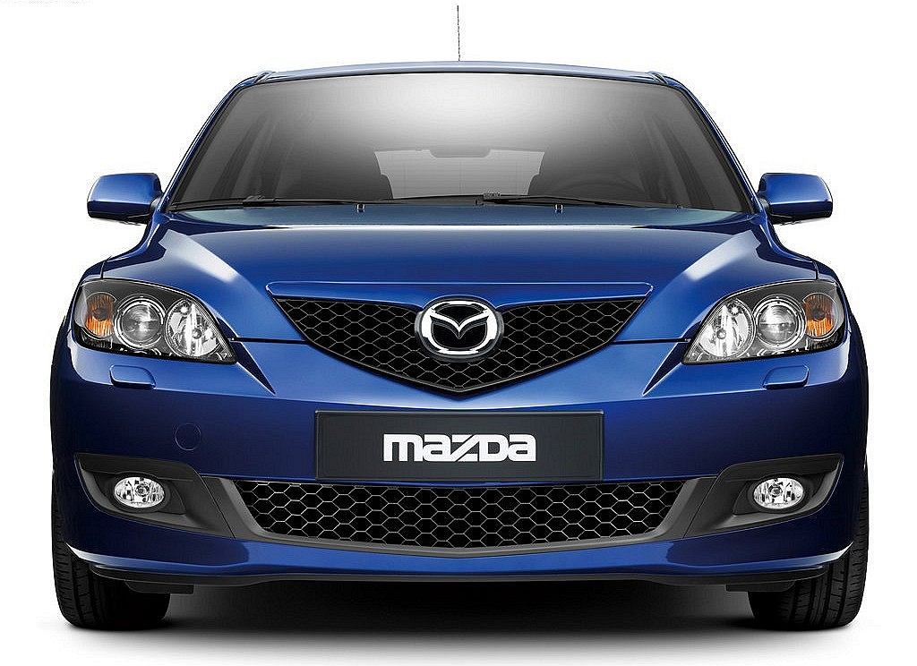

Tworzę wątek bo co chwile pojawia się problem z doborem halogenów w sytuacji kiedy występują różne mocowania w wersji przed liftem i po lifcie w 2006r
W wersji po lifcie zmienia się ramka mocowana w zderzak (dochodzi na górze taki 2cm podłużny pasek nad halogenem) a sam halogen jest identyczny?
Przygladam się zdjęciom i mam wrażenie, że oba halogeny są identyczne. W wersji po lifcie zmienia sie faktycznie mocowanie halogenu do ramki, ale osadza się go w dodatkową ramke (na zdjęciu zaznaczona na czerwono).
Jesli ktoś jest w stanie podpowiedzieć czy kupując sam halogen (bez ramki) można go zamontować do obu wersji ramek/oprawek halogenu to zapewne pomoże wielu użytkownikom.

Szukam halogenu do swojej mazdy (2004) i zwróciłem uwagę, że występują one w 3 wersjach: (1) o eliptycznym kształcie, (2) okrągłe ze srebrnym pierścieniem dookoła i (3) prostokątne z zaokrąglonymi rogami. Czy ktoś mógłby wyjaśnić skąd taka różnorodność? Wydawało mi się, że 1 są montowane w sedanie, 2 w hatchbacku, a 3 w MPS, ale chyba nie mam racji. Widziałem kilka aukcji na których ktoś sprzedawał 1 typ i podawał w opisie, że pasują do HB. Od czego w takim razie zależy rodzaj montowanego halogenu?
Chyba w końcu się zorientowałem o co chodzi. Okrągłe były w wersji SPORT, prostokątne w MPS, a elipsy w pozostałych bez względu na rodzaj nadwozia.

Szukasz halogenu czy szkła?
Generalnie nie licząc wersji sport, areo, kintaro, mps itp to musisz patrzeć czy przed czy polifcie są (zupełnie inny kształt).
jeżeli szukasz samego szkła jest dostępne, zapytaj w swoim sklepie/ u swojego mechanika. Koszt ok 35 zł z tego co ja płaciłem.

Czesc Wam, proszę o pomoc w znalezieniu lewego "przeciwmglaka" do polifta 3 HB BK – na Allegro widze np aukcje Mazda 3 halogen 2003-2009 co nie jest zbyt optymistyczne bo wyczytałem ze przed i polift miały rozne mocowania? Moge kupić za 150 zł w intercars ale mechanik ostrzega ze mogą być inne od oryginałów – No ale chyba nie inne w kształcie? Ktoś pomoże znaleźć używke lub zamiennik? Badanie techniczne za miesiąc
Czy mógłby mi ktoś pomóc i napisać czy halogen od wersji po lifcie sport pasuję do wersji kintaro?
Potrzebuję halogen od strony kierowcy (patrząc na auto od przodu to prawy), moje auto to mazda 3 bk wersja kintaro właśnie. Nie chcę bawić się w kupowanie w ciemno i może ktoś z Was przechodził już przez ten temat czy różnią się te halogeny.
trocu napisał(a):(2) okrągłe ze srebrnym pierścieniem dookoła
Takie występują tylko w wersji z pakietem Aero
Jeszcze kintaro i będzie chyba wszystko
