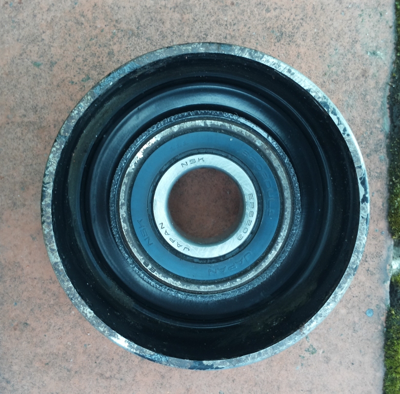

Witam,potrzebuje pilnie rozmiary lozysk w rolce i napinaczu paska alternatora.Tak juz zaczely szorowac,ze mnie krew zalewa a zbliza mi sie dluzsza trasa.Pomoze ktorys z kolegoe??

Niestety nie pamiętam rozmiaru łożyska w napinaczu i rolce nr 4, w której są dwa łożyska. W alternatorze – 2 oraz rolce nr 3 występuje pojedyńcze łożysko 6203-RS. Ja użyłem łożysk SKF 6203-2RSH/C3.

Dzieki kolego daras404 ,rolka nr.4 wydaje sie ok wymienie narazie reszte.
Kurcze teraz dopiero zauwazylem napisales cyt:W alternatorze – 2 oraz rolce nr 3 występuje pojedyńcze łożysko 6202-RS. Ja użyłem łożysk SKF 6203-2RSH/C3.To jakie jest potrzebne 6202 czy6203?

Dzisiaj sprawdziłem jakie są łożyska w pozostałych rolkach.
Rolka napinacza (1): 6203
Rolka prowadząca (4): dwie sztuki 6303

Na razie wymieniłem tylko pasek, same łożyska niby lekki luz mają ale chodzą lekko i cicho. muniekwawa jak głośne miałeś to szorowanie? Po jakim przebiegu wam padły te łożyska?

Witam,moje lozyska wymienione i jest cichutko.Rolka napinacza plus prowadzaca.Szorowanie bylo juz bardzo glosne.Warto wymienic jesli juz swiergotaja.
