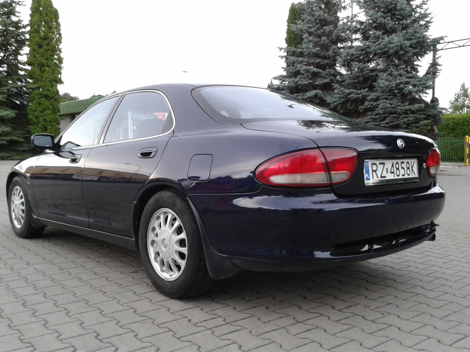

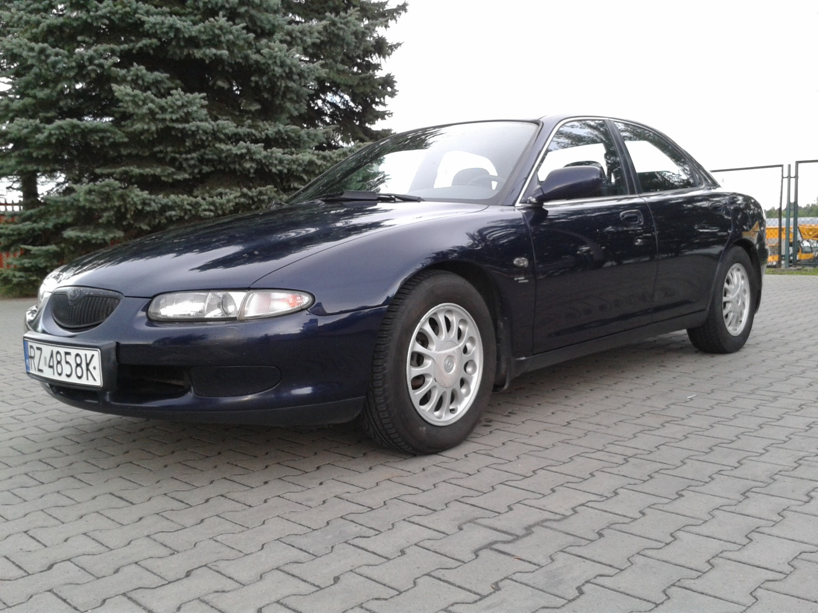

Po dojechaniu na miejsce wykonałem zdjęcie przed blokiem. O takie:
Pewnie niektórzy z Was myślą sobie, 'O którego Xedosa chodzi?' albo 'Co to za Krystian?'... Zatem pozwolę sobie wyjaśnić. Ten temat będzie jakby kontynuacją poprzedniego wątku o tym Xedosie: http://www.mazdaspeed.pl/forum/viewtopic.php?f=314&t=85930

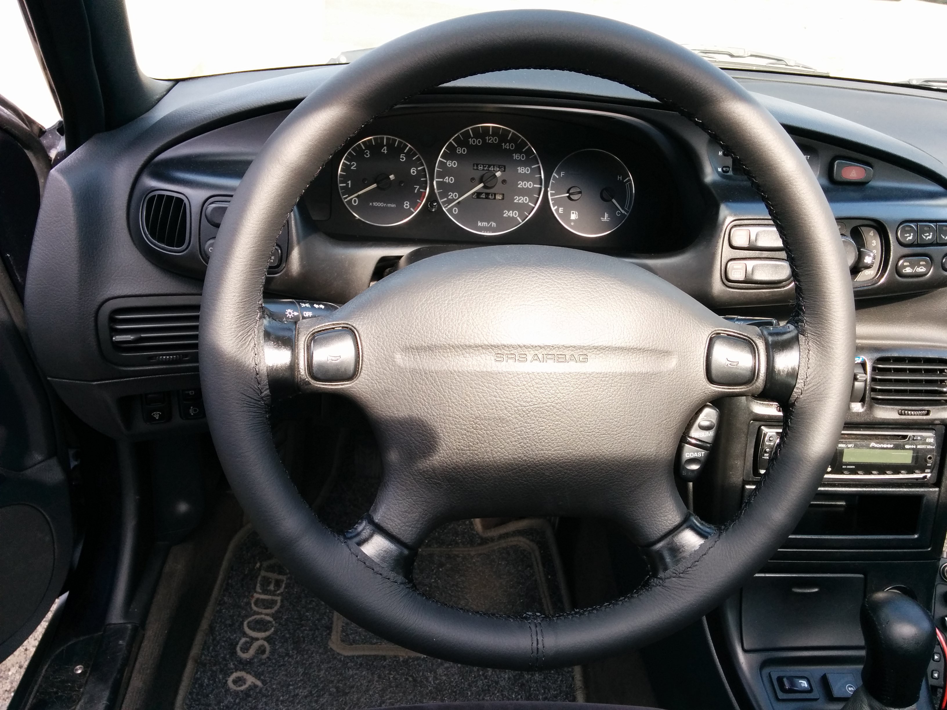

– obszycie kierownicy

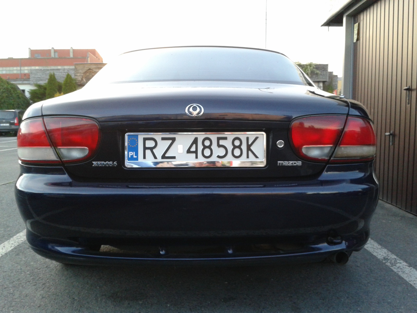

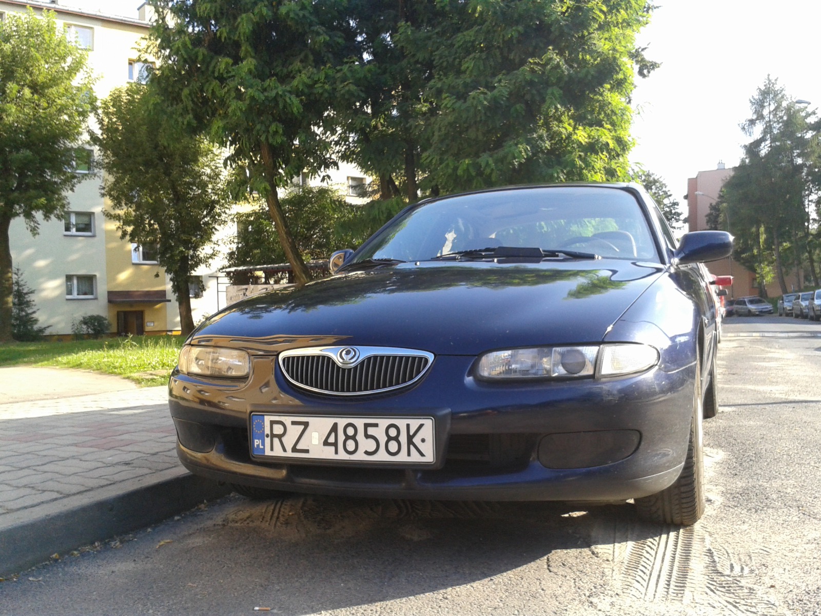

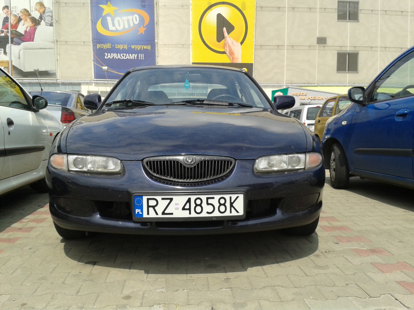

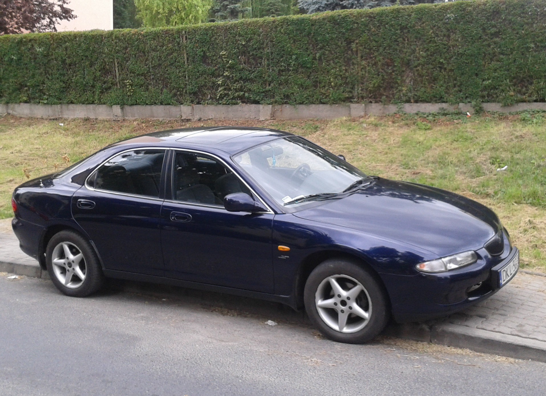

Xed już jest 'podkarpacki' – dostał nowe rejestracje. O takie:

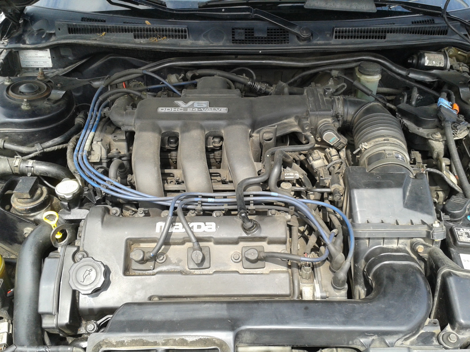

A przy okazji sprawdzania oleju zrobiłem zdjęcie w stylu 'co w trawie piszczy';)

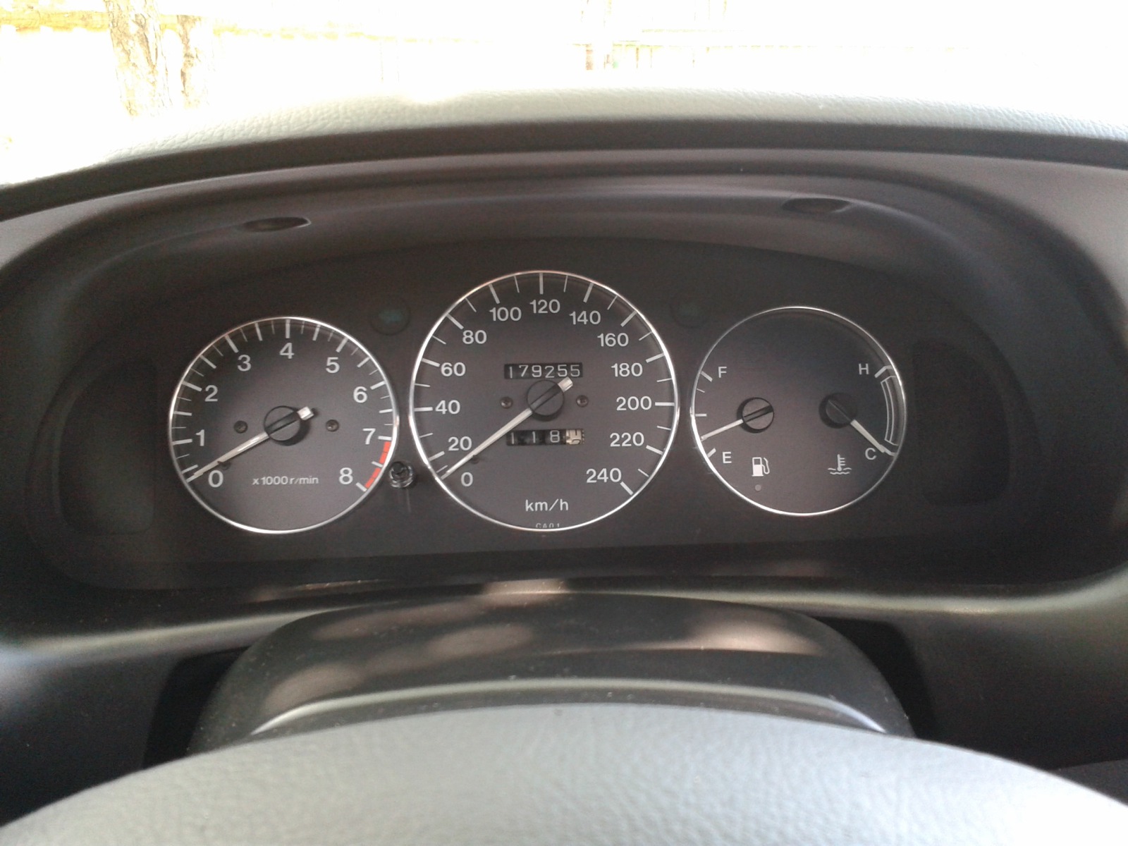

Znów drobne zmiany: srebrne ramki na zegary, przycisk do wysówania/chowania anteny oraz CB ;)
Fotka zegarów:

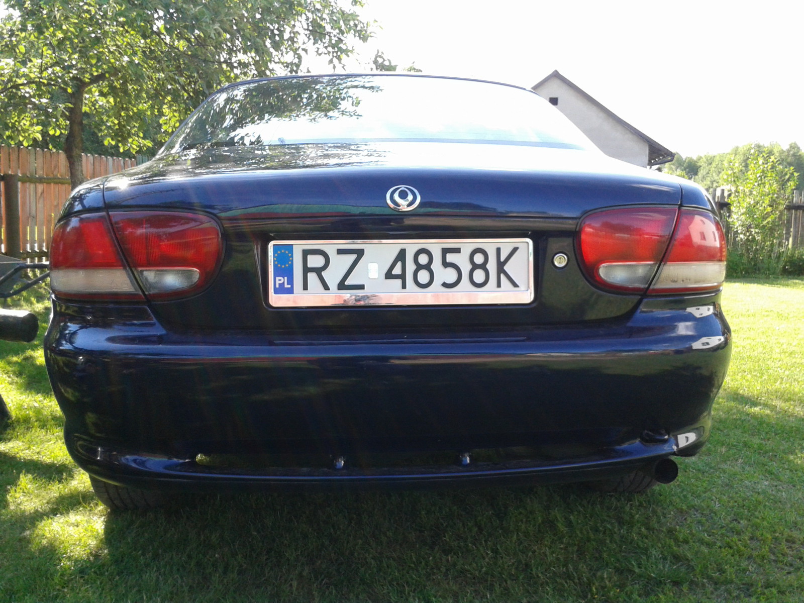

Dzisiaj do Xeda wróciły emblematy na tylną klapę. Dodatkowo Xed zaliczył obiecaną wizytę w SPA i sesję fotograficzną aby pokazać jak się prezentuje na nowym zawieszeniu:) Albo mi się wydaje, albo jest ciut niżej... W każdym razie zawieszenie jest na prawdę twarde, sztywne i świetnie trzyma się drogi na zakrętach. Zdjęcia pokazujące Xeda z przodu i z tyłu były zrobione chwilę przed naklejeniem emblematów, także można porównać z ostatnim zdjęciem, czy lepiej wygląda 'nagi' czy oznakowany;)

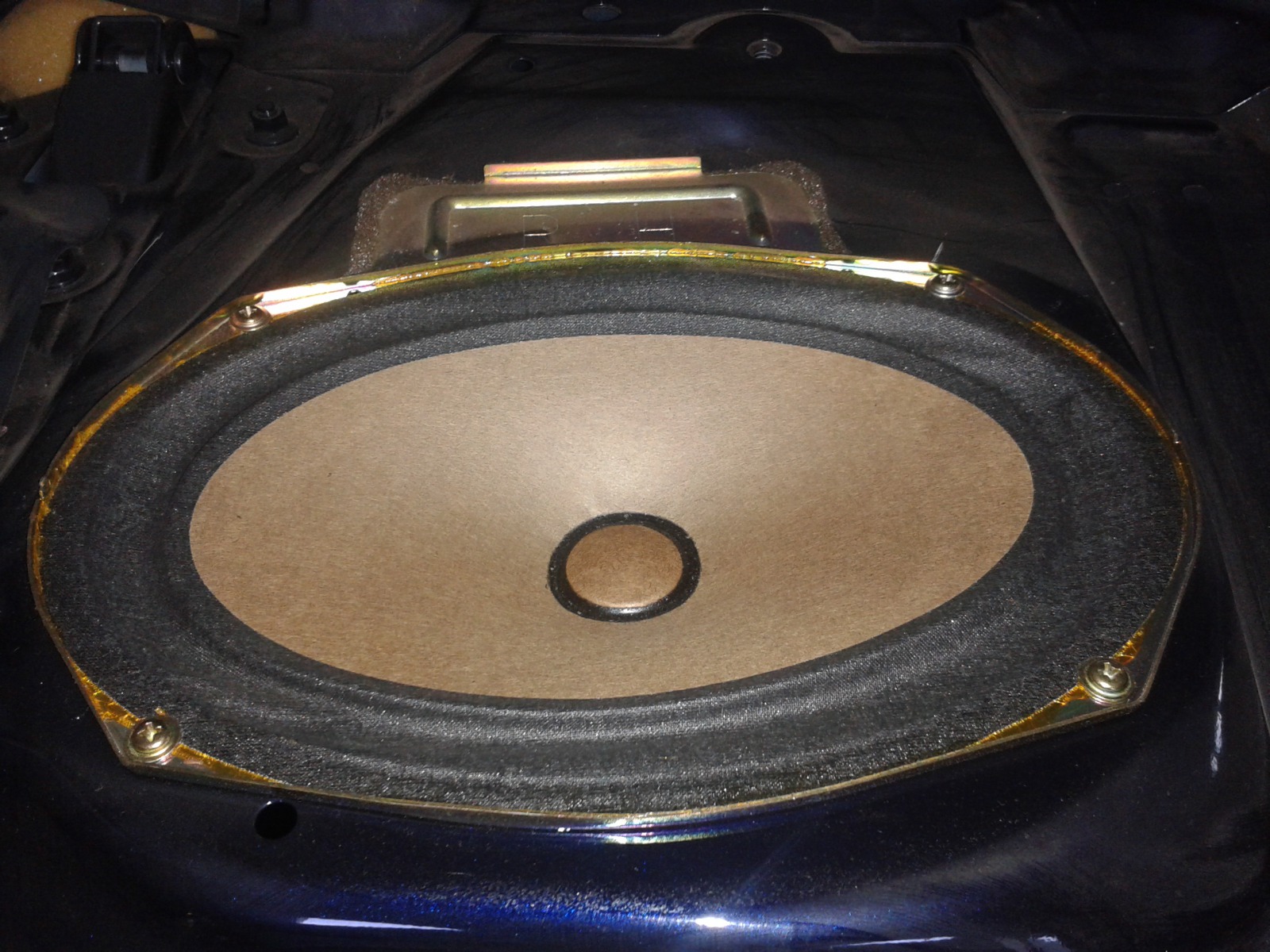

Kolejny dzień drobnych zmian:) Zabrałem się za wymianę głośników z tyłu. Nie przypuszczałem, że trzeba zdjąć całą tylną klapę. Ale na szczęście z pomocą Rafała (dzięki!) się udało:) Oryginalne jak mi się wydaje głośniki (25W, 4Ω) zostały zastąpione przez głośniki JBL (100W RMS, 300W Peak, 2Ω). Grają one dużo lepiej i głośniej niż poprzednie:) Dodatkowo w końcu przywróciłem grilla do stanu oryginalnego i Xed wygląda tak jak powinien:) Poniżej fotki starego i nowego głośnika oraz grilla po zmyciu farby:

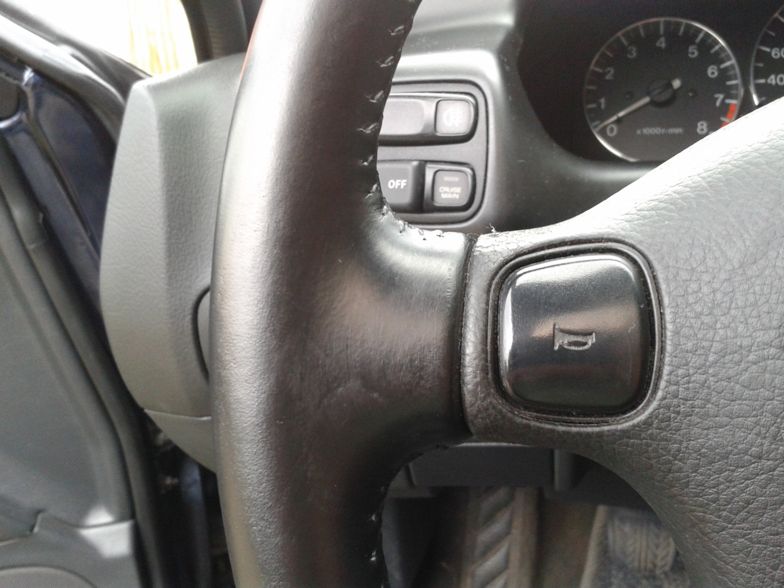

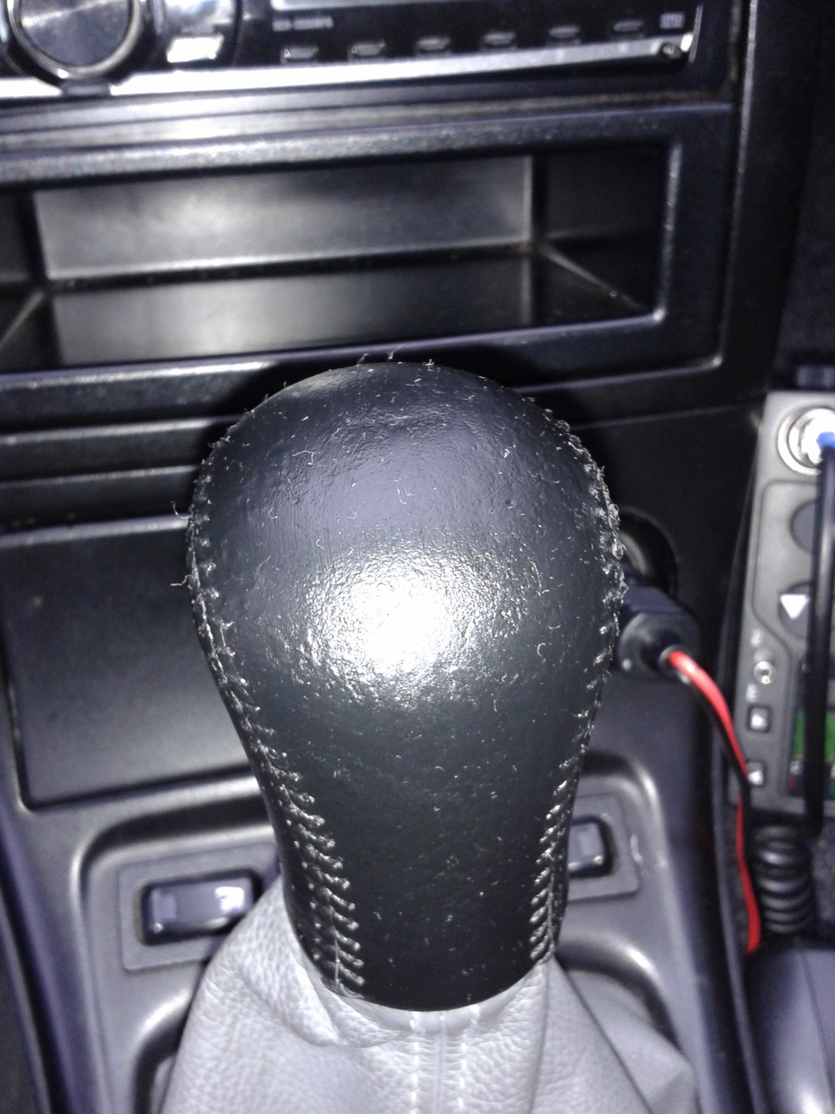

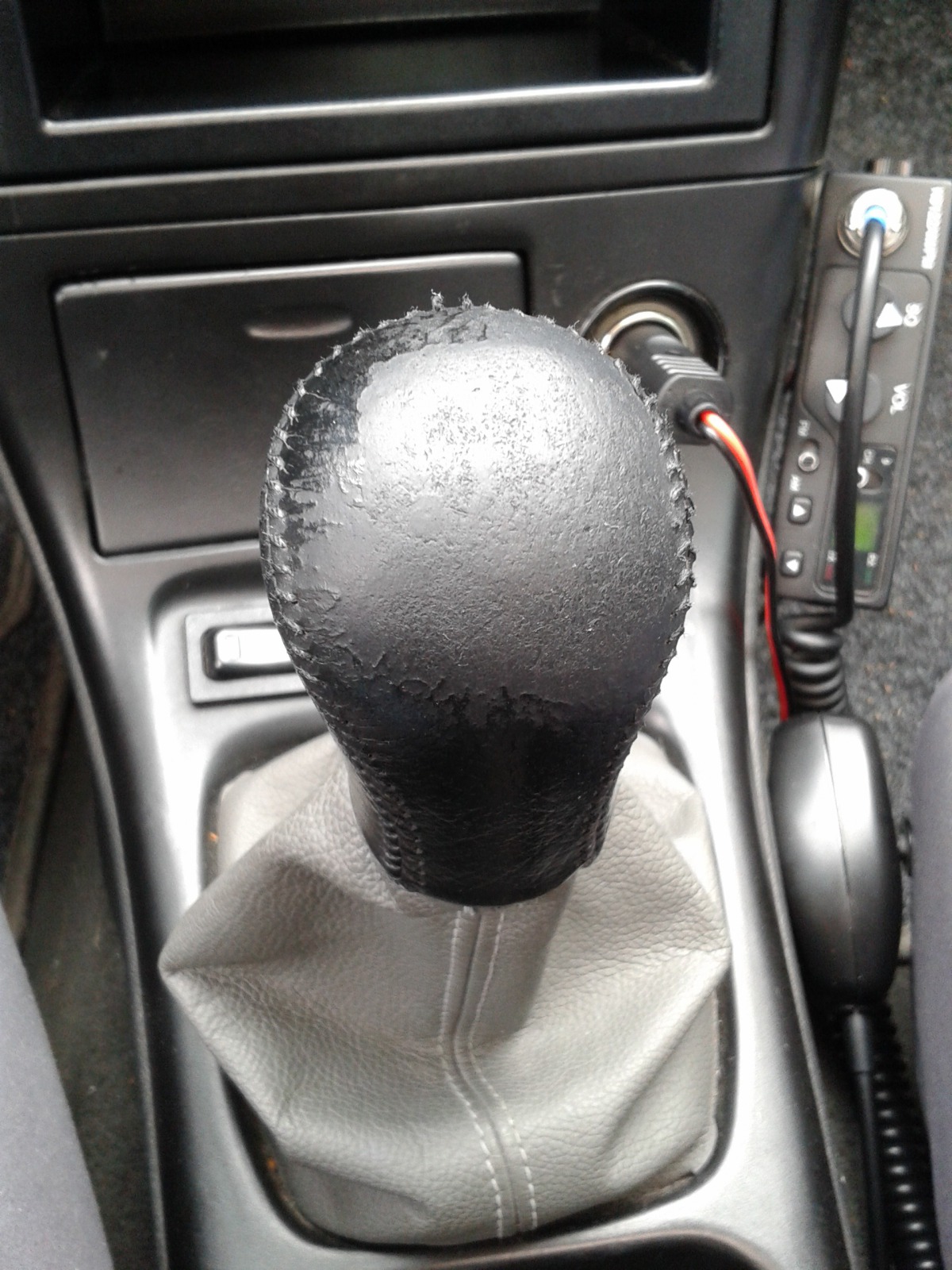

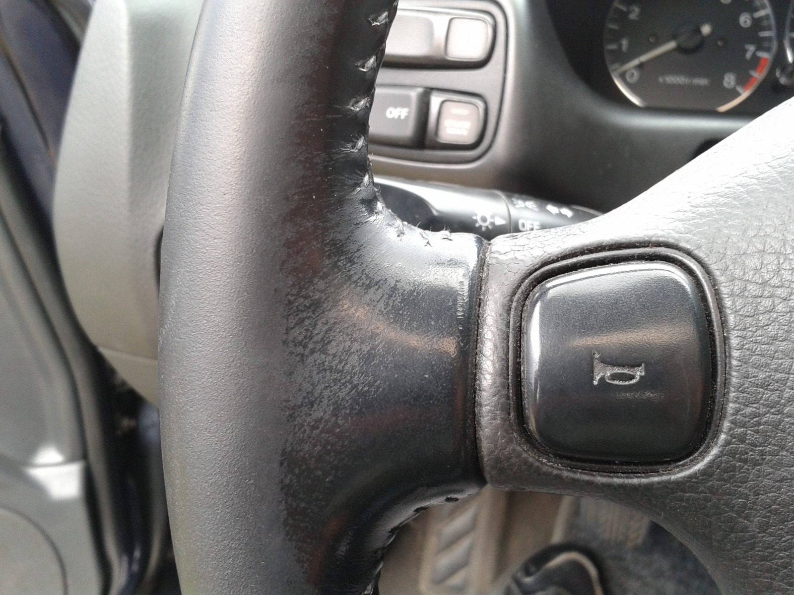

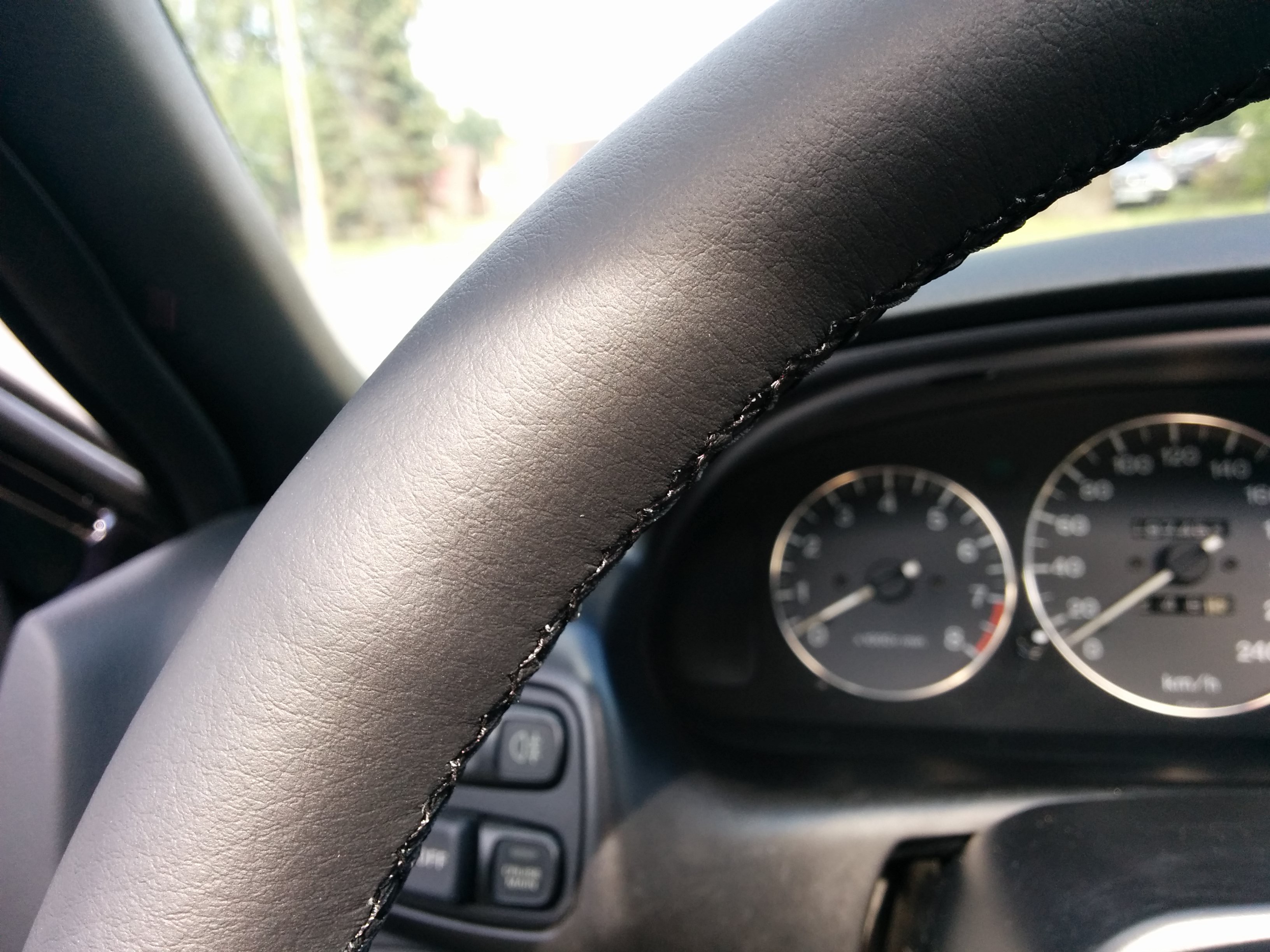

Po dłuuugim czasie, w końcu się zabrałem żeby zrobić coś przy Xedzie. Na ogień poszła gałka skrzyni biegów i kierownica. Skóra na nich była wytarta i zniszczona. Przekopując internet natknąłem się na wiele sposobów regeneracji, od kremu, przez szpachle i lakiery do skór do obszycia u tapicera. Jako, że lubię najprostsze rozwiązania, wybrałem najmniej pracochłonne, ale obiecujące – krem do regeneracji skóry: SAPHIR Renovating Cream. I co? I jestem w szoku... Sami oceńcie...
Przed regeneracją:
Po regeneracji:
Rąk nie brudzi, schnie bardzo szybko, zobaczymy jak będzie z trwałością:)

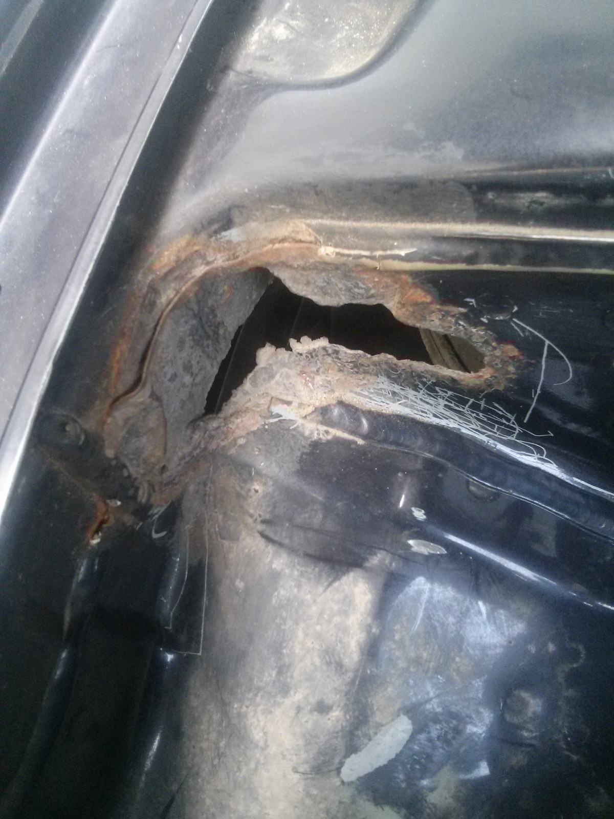

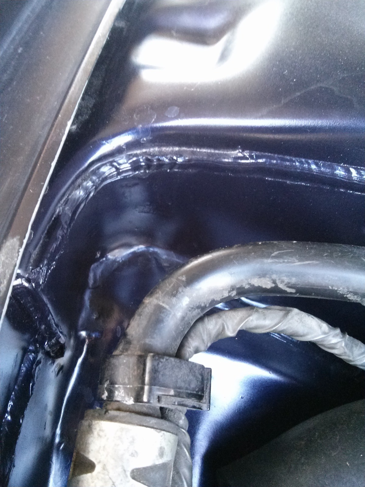

Przyszedł czas aby zaspawać dziurę w kielichu. Po dokładnym wyczyszczeniu, naniesieniu łat i pospawaniu wszystko zostało pomalowane podkładem. Od dołu poszła konserwacja i nowe nadkole (poprzednie było dość znacznie obdarte z przodu). Za kilka dni pojadę do lakiernika żeby dobrać lakier i pomalować. Poniżej fotka przed rozpoczęciem prac:
Jak będzie skończone to wrzucę dla porównania fotkę efektu końcowego:)

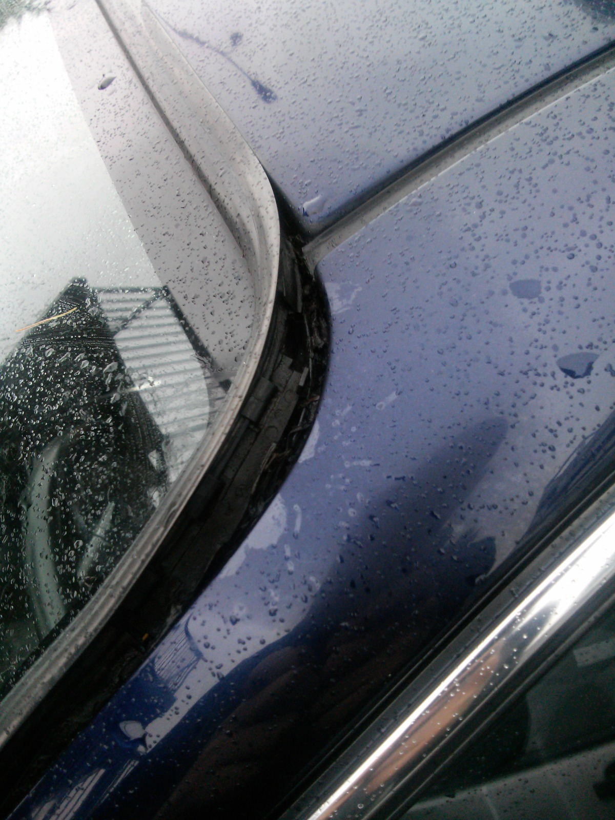

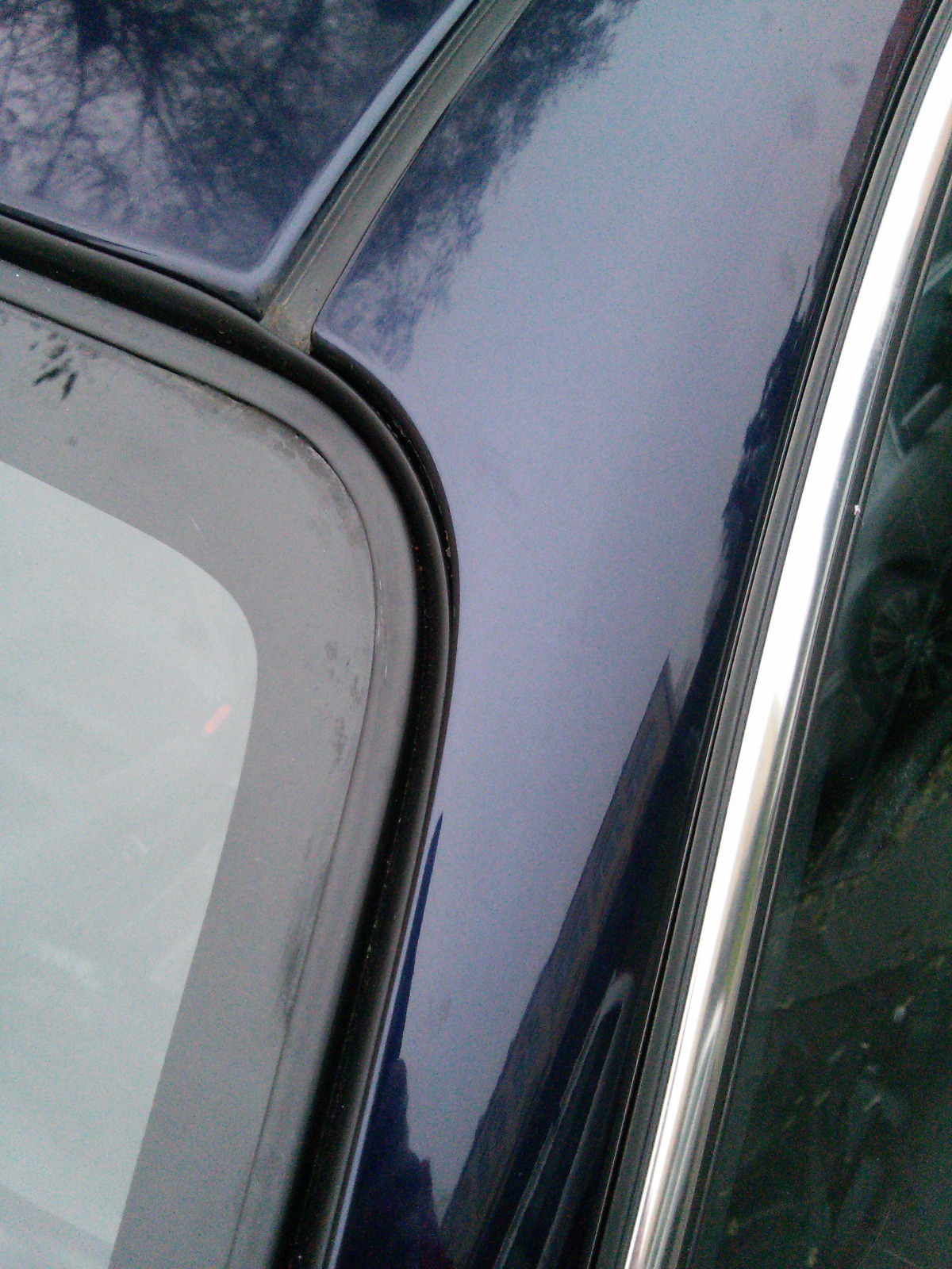

W dniu dzisiejszym zniknęła kolejna pozycja z rzeczy do zrobienia: wymiana uszczelki przedniej szyby. Oczywiście jak to w Xedach bywa, oryginalną uszczelkę można dostać tylko w ASO – nawet nie pytałem jaka jest cena... ;) Jednak właściciel warsztatu mnie pocieszył i powiedział, że dopasuje bez problemu uszczelkę uniwersalną 'na metry' – 10zł za metr:D Miałem obawy co do tego jak to będzie wyglądać, ale jak się okazało nie słuszne! IMHO wygląda to ładniej niż oryginalna uszczelka (nie mówię o mojej odstającej, ale ogólnie), bo nie jest taka duża i nie zachodzi na karoserię tylko dochodzi do krawędzi. Poniżej fotki przed i po wymianie:

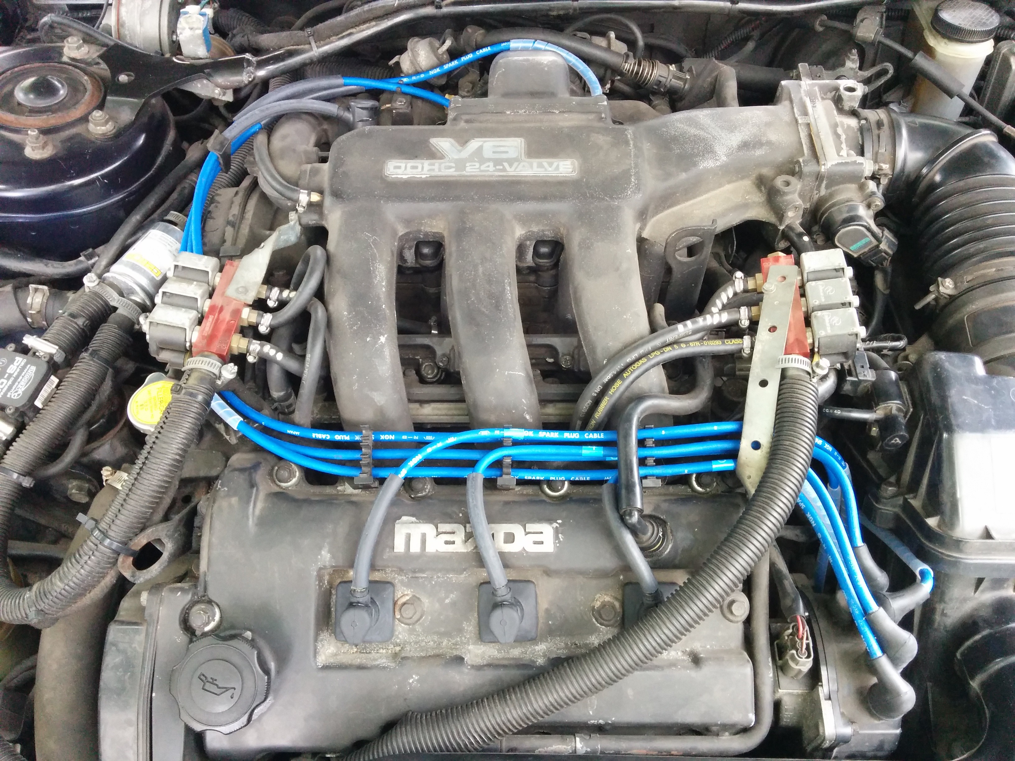

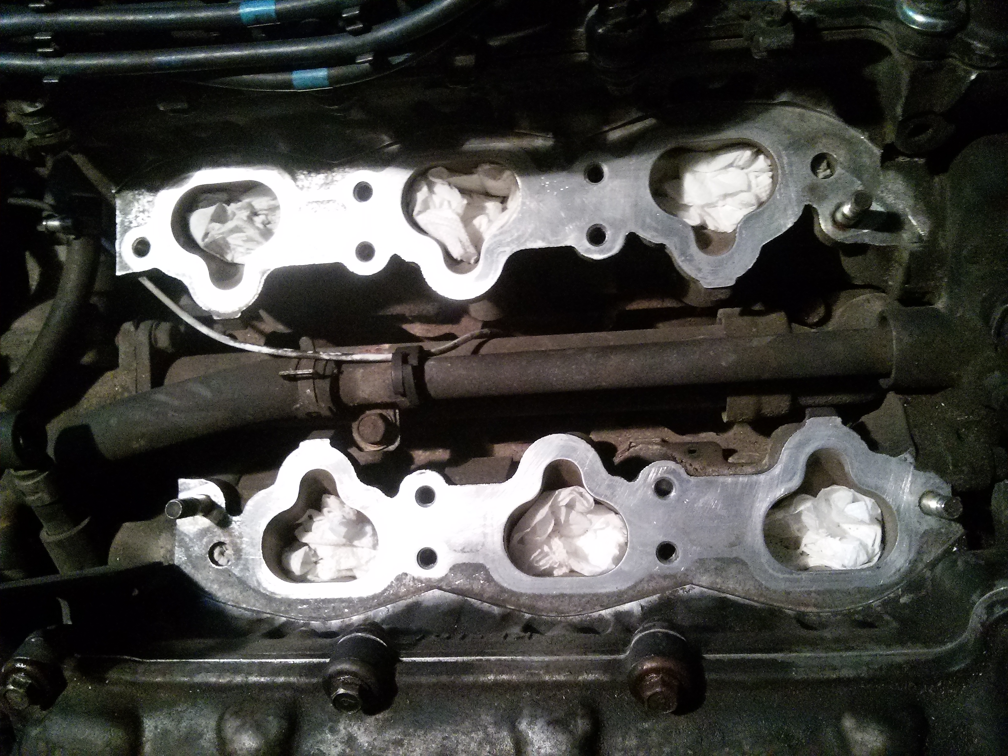

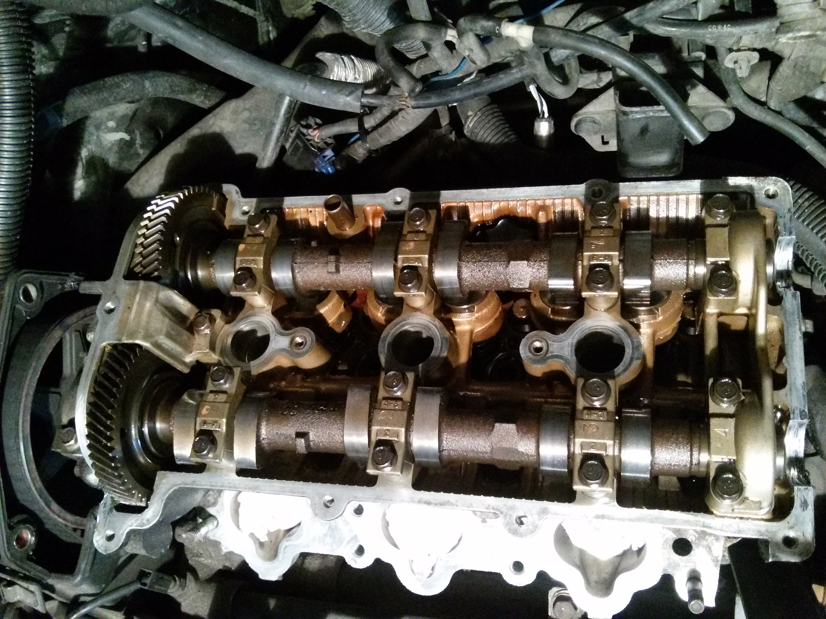

Jako, że Xed posiada silnik KL (blok i głowice) a cały pozostały osprzęt jest z KF, to po zbadaniu tematu, przeczytaniu (chyba) wszystkich wątków na forum na temat swap'a oraz zamęczaniu pytaniami zacnych forumowiczów: Setritus, risto77 i Maliniak, postanowiłem tuż po zakupie Xeda, że zmienię kolektor i przepustnicę na te pochodzące z silnika KL a ECU, przepływomierz, aparat zapłonowy i w ogóle cała reszta pozostaną z KF (aby ułatwić sobie sprawę, uniknąć błędów związanych z czujnikiem stuku oraz wymiany/przeróbki wiązki – o zgrozo!). Nosiłem się z tym zamiarem bardzo długo i uznałem że teraz w końcu jest odpowiedni czas na taką modyfikację. Życzliwy kolega risto77 (tutaj OLBRZYMIE podziękowania dla niego za bezinteresowną pomoc, bezcenne rady oraz przyjacielskie nastawienie), załatwił mi kolektor dolotowy i przepustnicę z silnika KL pochodzącego z Forda Probe w bardzo dobrym stanie oraz cenie a także polecił mi swojego nadwornego mechanika :) Pełen optymizmy, zawiozłem kolektor do warsztatu montującego instalacje LPG w celu nawiercenia i nagwintowania otworów oraz wkręcenia dysz z wężykami do wtryskiwaczy gazu (aby uniknąć wiercenia na aucie i dostania się aluminiowych wiórków z kolektora do głowicy). Następnie w poniedziałek (dziś mamy sobotę a właściwie niedzielę, z uwagi na godzinę) po pracy pojechałem do mechanika z przygotowanym odpowiednio kolektorem oraz kompletem uszczelek pod kolektor ssący oraz prawą pokrywę zaworów (troszkę z niej ciekło, ale nie robiłem tego wcześniej bo wiedziałem że będę zmieniał kolektor, więc uszczelka czekała na tę właśnie chwilę). Ze względu na 'czynniki zewnętrzne' i niesprzyjającą aurę, nie udało się skończyć prac w poniedziałek i wróciliśmy do tematu w środę. Po złożeniu wszystkiego (przepinaniu wężyków podciśnień, przykręcenia elektrozaworów przy vris'ach, przerobieniu uchwytu do linki gazu, przedłużeniu wężyka do pompy hamulcowej i uporaniu się z kilkoma innymi, większymi bądź mniejszymi problemami udało się wszystko złożyć. Niestety moment odpalenia Xeda zamiast przynieść epokowy sukces, przyniósł druzgoczącą klęskę... Tak jak opisał kolega risto77 na 4 stronie tego wątku, silnik zachowywał się tak jakby w ogóle nie było wolnych obrotów. Odpalał i gasł. A jak próbowaliśmy dodawać gazu żeby utrzymać silnik na chodzie, to kichał i prychał. Sprawdziliśmy wszystko kilka... (eee, nie zliczę ile) ...razy, zarówno wg. schematu jak i spoglądając pod maskę Xeda risto77, który to ma właśnie silnik KL, kolektor oraz przepustnicę z Forda Probe, ale wszystko wyglądało w porządku. Daliśmy sobie czas na poszukiwania w internecie, czytanie wątków o swapie na KL po raz któryś, pytanie znajomych lub mniej znajomych mechaników i wrzuceniu prośby o pomoc na forum (w tym miejscu chciałem przeprosić grupę dolnośląską, bo przez to że przez cały tydzień dłubałem przy aucie ominął mnie piątkowy spot na który obiecywałem, że się wybiorę). Próbowaliśmy dosłownie wszystkiego – podpięcie innej przepustnicy, kręcenie TPS'em i bypass'em, podłączenie dolotu z Xeda risto77, sztuki magiczne, rytuały szamańskie, modlitwy, przekleństwa, kopniaki w opony, lecz nie pomagało nic... W końcu nadeszła sobota a w poniedziałek mam bardzo pilny wyjazd, to też podjąłem decyzje, że 'wracamy na stare śmieci'. W momencie kiedy wykręciłem nowy kolektor i po raz kolejny sprawdziłem wszystkie podciśnienia (było wszystko ok) oraz wyczyściłem dokładnie stary kolektor, przyszedł kolega risto77 z telefonem przy uchu i zaczął oglądać silnik słuchając rad swojego rozmówcy. Sprawdzając wszystko po kolei (i wszystko grało), rozmówca (o którym za chwilę) wspomniał o enigmatycznym otworze w głowicy (przy grodzi do 5 cylindra), którym może dostawać się lewe powietrze, co powodowałoby wyżej wymienione objawy... Okazało się, że ma 100% racji, gdyż zarówno kolektor jak i uszczelka miały wyprowadzenia pod ten otwór a on sam prowadzi na prawo, na wylot! Dowiedzieliśmy się od forumowicza Maliniak (naszego rozmówcy, któremu niesamowicie dziękuję za pomoc, wiedzę oraz doświadczenie!), że w silniku KL należy zaślepić drugi koniec tego otworu śrubką – znajduje się on troszkę na prawo i w dół od przewodu doprowadzającego paliwo do listwy wtrysków. Wszystko było już rozkręcone a vris'y, elektrozawory i wężyki przełożone na stary kolektor a ponadto widmo poniedziałkowego wyjazdu, sprawiły że postanowiłem jednak założyć poprzedni, stary kolektor. Po zamontowaniu wszystkiego Xed raczył w końcu odpalić i trzymać wolne obroty, jednak pracował bardzo nierówno i słuchać było wyraźne syczenie z kolektora, którego wcześniej nie było... Co się okazało... Czyszcząc dokładnie stary kolektor i przepustnicę udało mi się także odblokować ten jakże niepotrzebny kanał dolotowy o którym wspominam wyżej. Ponoć to dotyczy tylko kolektorów KL, ale jednak mój kolektor z KF miał do niego wyprowadzenie, idące aż do samej przepustnicy, które wcześniej było całkowicie zablokowane sadzą. Po wkręceniu śruby w celu zaślepienia tego kanału, umożliwiającego pobieranie lewego powietrza (tak jak radził Maliniak) dziwne syczenie z kolektora ustało a silnik zaczął chodzić bardzo równo. Dużo lepiej niż wcześniej (bo ostatnio troszkę falowały wolne obroty, co też przyśpieszyło moją decyzję o wymianie kolektora). Poza tym (pewnie za sprawą przeczyszczenia kolektora i przepustnicy), Xed już się tak nie dławi przy przyśpieszaniu, praca vris'ów jest bardziej odczuwalna a osiągi dużo lepsze. Teraz małe podsumowanie z tej przygody:
– przeczyszczenie przepustnicy to pierwsza rzecz jaką należy zrobić przy problemach z obrotami
– jeśli robisz swap'a lub jakieś późniejsze modyfikacje (jak w moim przypadku) to koniecznie oddaj auto w ręce któregoś z naszych zacnych użytkowników forum, którzy znają wszystkie kruczki i sztuczki silników Mazdy (tutaj polecam forumowicza Maliniak, który jak pokazał ma bardzo dużą wiedzę w temacie oraz można na niego liczyć)
– jeśli posiadasz silnik KL w Xedosie 6, to koniecznie zaślep otwór o którym mowa wyżej aby uniknąć przyszłych problemów i rozczarowań:)
– z tego co udało się wywnioskować to fabryczne ustawienie bypass'u to od maksymalnie wkręconej śruby 0,75 obrotu (270 stopni)
– zdaje się, że KL potrafi chodzić dobrze na osprzęcie z KF, choć w wielu miejscach spotkałem się z innymi opiniami – chciałem to porównać samemu, ale nie wyszło :P
– jeśli przymierzasz się do swap'a na KL, bądź wymieniasz kolektor, to zaopatrz się w dużą ilość benzyny ekstrakcyjnej, środek do czyszczenia hamulców w spray'u, pędzelek, nożyk, cieniutki śrubokręt oraz papier ścierny 400-800 (zależy ile masz cierpliwości) i oczyść wszystkie elementy bardzo dokładnie
– jeśli Twoje ukochane auto nie działa tak jakbyś tego chciał, wkurzyło Cię lub po prostu masz go dość, to... Usiądź i poczekaj aż ci przejdzie :D Albo bierz klucze w łapę i walcz tak długo aż będzie ok – 'satysfakcja gwarantowana' ;)
Poniżej pamiątkowe fotki z tego wydarzenia...
Pod prawą pokrywą zworów:
Przygotowanie głowic pod kolektor ssący:

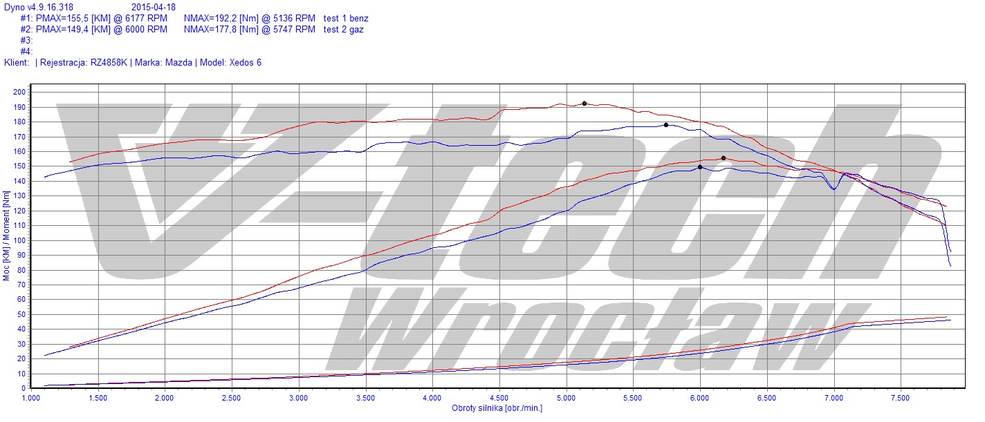

Xed uczestniczył dziś w DynoDay zorganizowanym przez grupę dolnośląską. Jako, że przy silniku nie ma żadnych modyfikacji (poza LPG :P) a kolektor ssący jest od silnika KF, to spodziewałem się max 150KM (fabrycznie KL-DE ma 164KM). Wynik jednak mocno mnie ucieszył... ;)
Wyniki z hamowni:
Pb95
– maksymalna moc: 155,5KM (6177 RPM)
– maksymalny moment: 192,2Nm (5136 RPM)
LPG
– maksymalna moc: 149,4KM (6000 RPM)
– maksymalny moment: 178,8Nm (5747 RPM)
Poniżej wykres:
Wnioski:
Silnik wydaje się być w bardzo dobrym stanie :)
Instalacja LPG do poprawy – reduktor jest do 150KM, więc troszkę za słaby...
Można by poprawić wynik zmieniając kolektor na ten z KL, włożyć stożek i zrobić przelot.

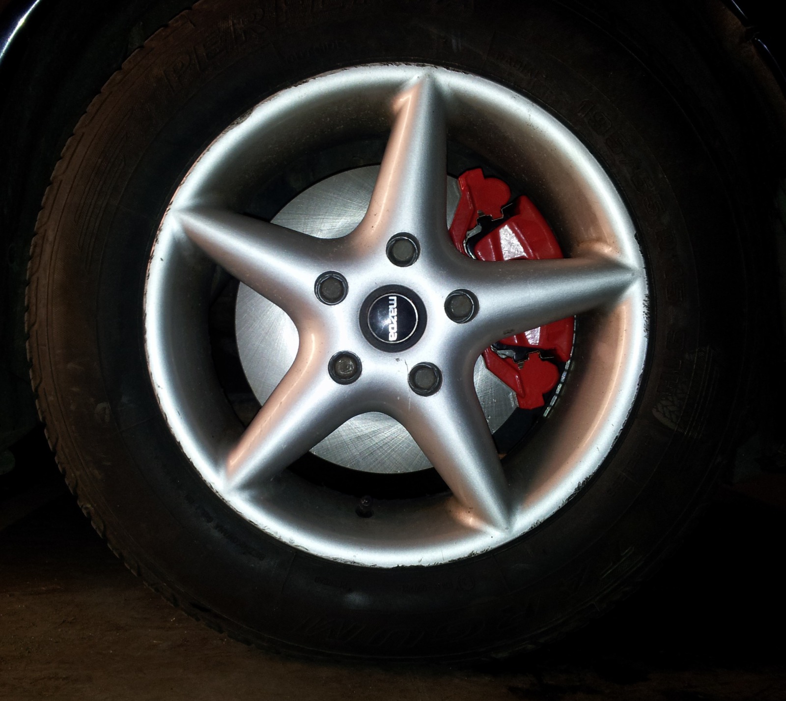

Po długich oczekiwaniach (od zimy) Xed w końcu dostał obiecaną regenerację zacisków tylnych. Zaciski zostały wypiaskowane i pomalowane proszkowo na kolor czerwony :) Niestety nie dogadałem się z warsztatem, który mi regenerował zaciski i jarzma nie zmieniły koloru, ale w najbliższym czasie i te doczekają się takiego odnowienia – wtedy zrobię fotki :)

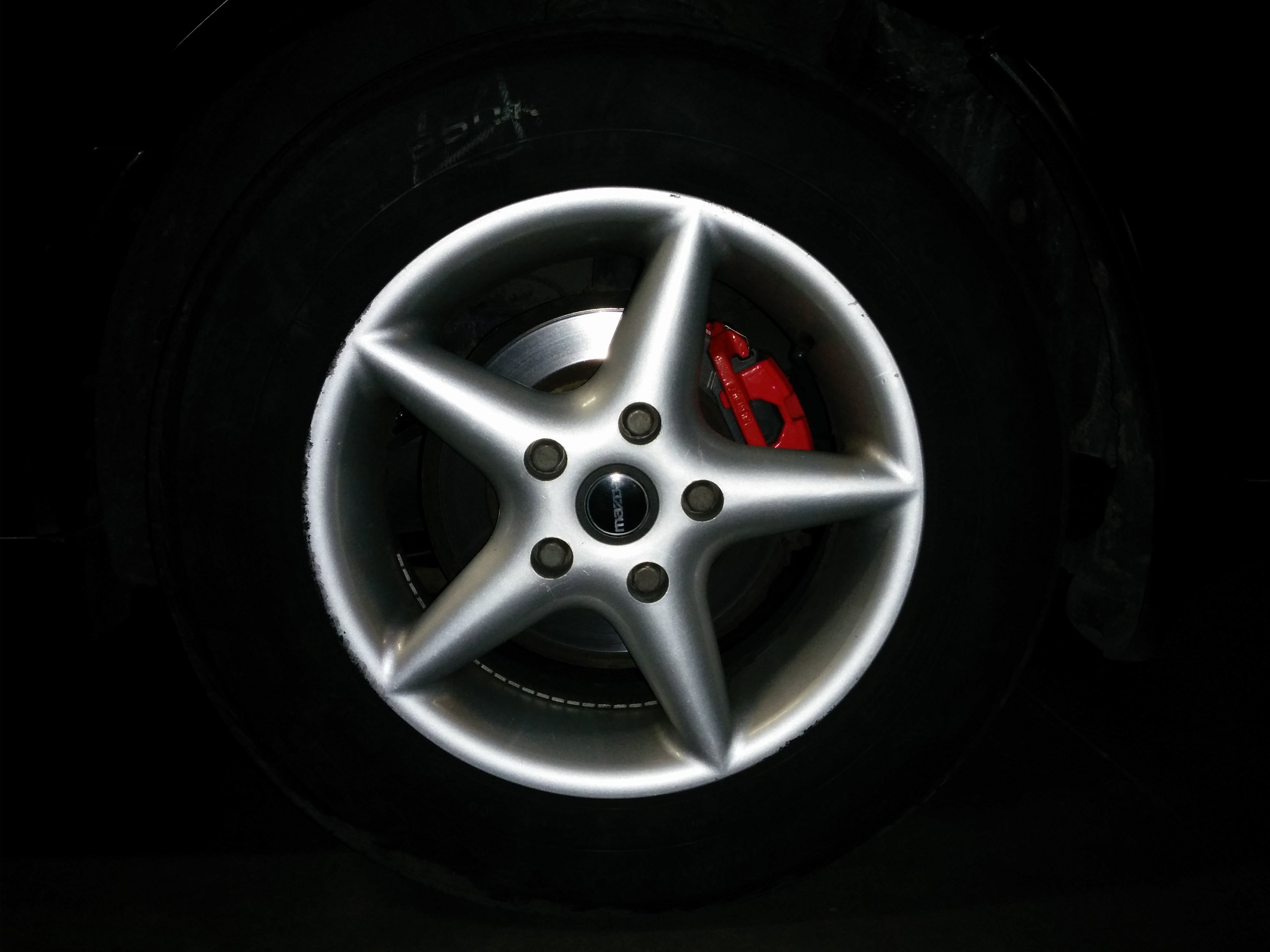

Oczywiście nie obyło się bez (co prawda spóźnionego) prezentu z okazji „rocznicy” :) Xed dostał komplet przednich hamulców pochodzących z Mazda 6:
– zaciski po piaskowaniu, proszkowym malowaniu (na jedyny słuszny kolor! :)) oraz po pełnej profesjonalnej regeneracji (w tym miejscu wielkie podziękowania dla risto77! :))
– nowe tarcze hamulcowe Opinel
– nowe klocki hamulcowe Textar
Poniżej pamiątkowe zdjęcia:
P.S. Niestety tylne jarzma dalej czekają na malowanie, ale jak tylko wrócą, to je zamontuje i wrzucę także fotki tylnych hamulców :)

Jako, że ostatnio nastała u nas moda na obszywanie kierownicy skórzanym pokrowcem, postanowiłem też się skusić :) Poprosiłem prekursora owej mody (oraz jak się okazuje świetnego tapicera :D) risto77 o równie profesjonalne obszycie – tak jak w jego Xedosie. W tym miejscu jak zawsze wielkie podziękowania dla risto77 za pomoc i świetnie wykonane obszycie! :) Oczywiście można by dyskutować, czy lepszy byłby pokrowiec perforowany albo czy inny kolor nici pasowałby bardziej, ale mi się podoba klasycznie :) Poniżej fotki:

Xed uczestniczył w nocnej sesji pod Biblioteką Uniwersytecką we Wrocławiu, czego efektem jest zdjęcie umieszczone na samej górze pierwszej strony oraz poniższe:
Brzydkie kaczątko czy może jednak piękny łabądek? ;)

Ze sporym opóźnieniem, ale za to w pięknym stylu! Xed przywitał wiosnę zakładając felgi LENSO 17" z oponami GOODRIDE SV 308 205/45R17 nabytymi od risto77. Tak wiem, felgi dość kontrowersyjne (skrajne opinie co do ich wyglądu), jednak mi się podobają :) Co do opon – rewelacja! Jeździ się świetnie, poza tym widziałem jak sprawują się na torze podczas zlotu na Rakietowej w 2015. W ogóle nie ma porównania do 'balonówek' na felgach 15", które służyły mi do tej pory. Poniżej fotka na szybko:

Z okazji drugiej rocznicy (a zarazem dnia dziecka :D) Xed dostał nowe przewody zapłonowe. Wybór padł oczywiście na jedyne słuszne, czyli: NGK RC-ZE31 :)
