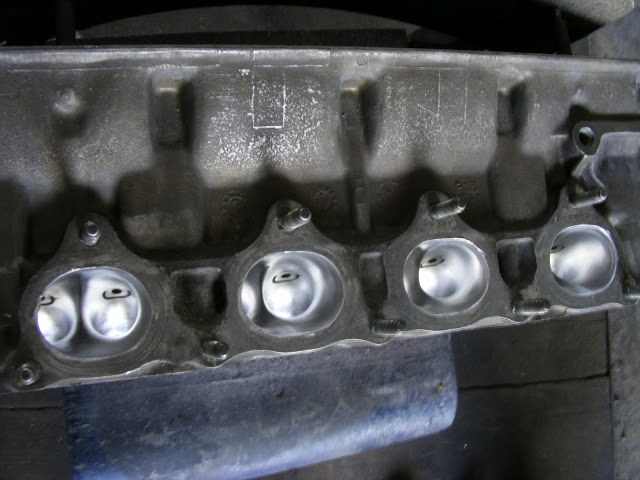

Daruj sobie ten porting,szkoda kasy.to miało sens w odlewach np 126p,ladach i innych polonezach,gdzie jakość odlewu byla slaba. Zamów walki u kałuży z kielc za ta kase,przyrost 10-15 hp.z malucha jego walki wyciągają na wersje torowa ponad 60hp
To jest info od p.Hamelki,gosc który uczyl fachu Świątka
Bo_Lo napisał(a):Daruj sobie ten porting,szkoda kasy.to miało sens w odlewach np 126p,ladach i innych polonezach,gdzie jakość odlewu byla slaba. Zamów walki u kałuży z kielc za ta kase,przyrost 10-15 hp.z malucha jego walki wyciągają na wersje torowa ponad 60hp
Hmm nie mogę się z tobą zgodzić bo Kolega robi w Hondach takie portingi i jest wielka różnica potwierdzona Hamownia
Dopisano 6 cze 2014, 20:39:
Robie takie cos .Porting głowicy: powiększone i wyprofilowane kanały ssące i wydechowe, skrócone prowadnice zaworów, modyfikowane komory spalania, polerowane zawory
Dopisano 6 cze 2014, 20:45:
GŁOWICA H22A7 PO PORTINGU. FOTY:)
Dopisano 6 cze 2014, 20:50:
Przed obróbką było 175koni i 197 NM po 225KM 231Nm
Jak zaglądałem w kanaly do głowic w mx-3 v6 to odlewy raczej nie zaskakiwaly... i można by to było ładnie poprawić
a czy to pomoże i doda mocy? Trzeba by sprawdzić na hamowni

witek napisał(a):Jak zaglądałem w kanaly do głowic w mx-3 v6 to odlewy raczej nie zaskakiwaly... i można by to było ładnie poprawića czy to pomoże i doda mocy? Trzeba by sprawdzić na hamowni
DA KM i NM na pewno potwierdzone Hamownia MAHA
Super efekt

Bounty napisał(a):Super efekta ile Cie to wynioslo caly porting itp?
He to jest Głowica z Hondy H22A2:) Moja dopiero się będzie robiła
A to tyle dobrego ze sam robisz
