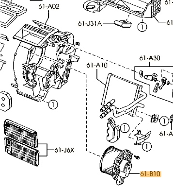

lampa naftowa napisał(a):pytanie jak zatem "idzie" powietrze licząc od wlotu ?
W moim poście "u góry" masz rysunek nawiewu...
Zamontuj drobną siatkę w podszybiu i będziesz miał już spokój...

Co do wlotu powietrza, to powinien się wypowiedzieć ktoś z wersją europejską. Dla potomnych jednak wrzucę fotkę wersji z kierą po prawej:
Jak pisałem wcześniej- wlot jest od strony pasażera (mniej więcej miejsce zaznaczone na niebiesko). Trzeba powypinać te spinki zaznaczone na czerwono + są jeszcze dodatkowe pod tą długą gumową uszczelką, potem rozpiąć cały plastik w połowie (czerwona elipsa po lewej) uważając na wężyk spryskiwacza. Po prawej stronie powinno wyjść przy słupku po lekkim odgięciu. Jak zwykle uważać, by nic nie połamać. Jak już uporasz się z plastikiem, to tej dziury na pewno nie przegapisz. Z oczywistych względów ja wycieraczek demontować nie musiałem.
Teraz pytanie czy w wersji z kierownicą po lewej stronie zmieniono wycięcie na wlot powietrza w podszybiu? Wydaje mi się, że nie...
Powietrze jest widocznie zasysane przez wiatrak, przechodzi przez niego i dopiero później trafia na filtry, które oczyszczają je przed wpuszczeniem do kabiny (?).
