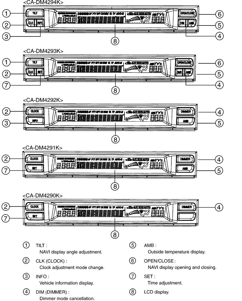

Tak naprawdę to tych wyświetlaczy jest 5 rodzajów. I na tych wcześniejszych aukcjach widać, że się różnią.

leszekn – właśnie takiej informacji potrzebowałem. jutro będę wiedział jaki dokładnie jest w aucie. wydaje mi się, że to będzie ten trzeci/środkowy, ale pewności nigdy za wiele.

Postprzez airbob » 24 lut 2014, 23:38
Wyświetlacz musi być dokładnie taki sam, chodzi o przyciski i o napisy na nich.
Jeśli masz przycisk INFO to kupuj z takim przyciskiem, jeśli kupisz z SET to stracisz wyświetlanie komputera. Wielu sprzedawców nie rozróżnia wersji przedliftowej od poliftowej (wystarczy popatrzyć jaki przedział rocznikowy podają) a różnią się kostkami przyłączeniowymi. Pilnuj klawiszy.
Ostatni z tych przedstawionych na szkicach jest poliftowy, Czy ktoś wie który z tych dwóch pierwszych do navi jest poliftowy ?

Postprzez leszekn » 25 lut 2014, 10:09
airbob napisał(a):Ostatni z tych przedstawionych na szkicach jest poliftowy,
<co?> To jak to? Polifty nie mają wskaźnika temp. zewn.?
airbob napisał(a):Czy ktoś wie który z tych dwóch pierwszych do navi jest poliftowy ?
Ja mam przedlifta i mam ten pierwszy, więc sądzę, że w wersjach poliftowych powinien być ten sam właśnie ze względu na ten przycisk od temp zewn.

Postprzez airbob » 25 lut 2014, 15:16
Nie wiem jak jest rozwiązane w poliftowych z temp. zewnętrzną, za to wiem ze mają tylko trzy przyciski (wersja bez nawi).
Drugi od pierwszego różni się brakiem przycisku komputera INFO za to ma SET.
Temat sprawdzony (wersja bez nawi) przez klienta który miał wyświetlacz z INFO a kupił sobie z SET i stracił wyświetlanie komputera.
Trochę zaskakuje mnie sytuacja że można mieć fabryczną nawi a nie mieć komputera (drugi wyświetlacz).

Postprzez dobrzyn22 » 25 lut 2014, 19:00
airbob napisał(a):Nie wiem jak jest rozwiązane w poliftowych z temp. zewnętrzną, za to wiem ze mają tylko trzy przyciski (wersja bez nawi).
ja mam polifta, i tak jak piszesz – mam 3 przyciski...z tym ,że zamiast tego z prawej "dimmer" mam przycisk właśnie do temp. zewn, czyli AMB

Postprzez airbob » 26 lut 2014, 00:55
Sprawdziłem swoje zbiory i też mam taki z przyciskiem AMB.
Może te wszystkie co są przedstawione w zestawieniu to są do przedlifta tylko nie znamy wszystkich możliwych wersji jakie występują.
Moim zdaniem aby jednoznacznie rozróżnić wyświetlacz trzeba zobaczyć jak wygląda gniazdo przyłączeniowe z tyłu.
