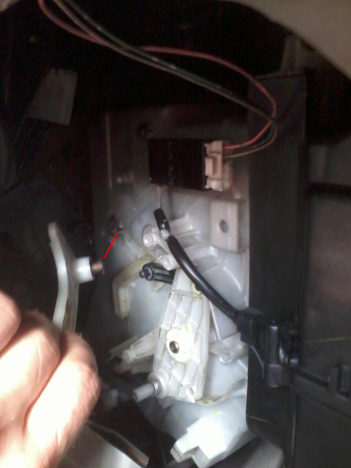

Witam serdecznie niestety okazało się że po założeniu plastiku nic to nie dało ponieważ jak wyciągałem tę część panelu gdzie są pokrętła od regulacji ciepło zimno, siły nawiewu to urwałem coś co nie wiem co to jest... Bardzo Was proszę pomóżcie co to ja urwałem i jak to można naprawić bo mnie aż się nogi uginają.... Zamieszczę zdjęcia aby Wam to zilustrować
Dopisano 20 maja 2014 17:27:
Nadmienie że jest tylko zimne powietrze... A to co urwałem to jakaś rurka która jak by to działało to by tam otierała (w tym białym obudowanym plastiku coś i by szło ciepłe)...

i co kolego? naprawiłeś to? co było? u mnie też leci tylko zimne, ale ja mam automatyczną klimę i niby nic nie urwałem. U mnie co jakiś czas nie chciało grzać, aż teraz już wcale nie grzeje. Może ktoś wie co to może być? Ja stawiam na czujnik klimy, któy jest gdzieś na nagrzewnicy, ale nie wiem jak się do tego dobrać. Czujnik nowy już mam. Ktoś może wie czy bez rozbebeszania deski uda się wymienić ten czujnik? Będę wdzięczny za wszelką pomoc. W serwisie to oczywiście straszne pieniądze chcą, a i tak nie wiedzą czy w ogóle naprawią, bo to straszna sprawa z tą klimatyzacją ponoć... :/

masz po lifcie premacy już? Ja zakupiłem za ok 100 używaną całą nagrzewnicę i będę się wybierał do mechanika żeby mi ją zamontował bo to trzeba całą deskę rozdzielczą sciągnąć i to duzo roboty jest. ale widziałem też na allegro nagrzewnicy do mazdy z klimatronicem lub ewentualnie części.
u mnie wyszła zupenie prozaiczna rzecz i to kompletnie nie wina auta... gazownik zakładając LPG, założył za długi wąż od parownika do webasta i się wąż zagiął tak mocno, ze ledwo krążył płyn w obiegu, ajak się wąż rozgrzał to się zaginał na amen i nie było przepływu, co skutecznie odcinało nagrzewnicę od ciepełka no i ogrzewnia brak :/ Poprawiłem łączenie węża i grzeje aż skwar w kabinie...ale to z przodu...
bo nawiew na nogi z tyłu dla pasażerów nie działa w zasadzie w ogóle :/ też tak macie??? nawet jak ustawię nawiew na nogi na maxa to z tyłu pod siedzeniami praktycznie nie czuć wcale nawiewu, a tym bardziej ciepła...
