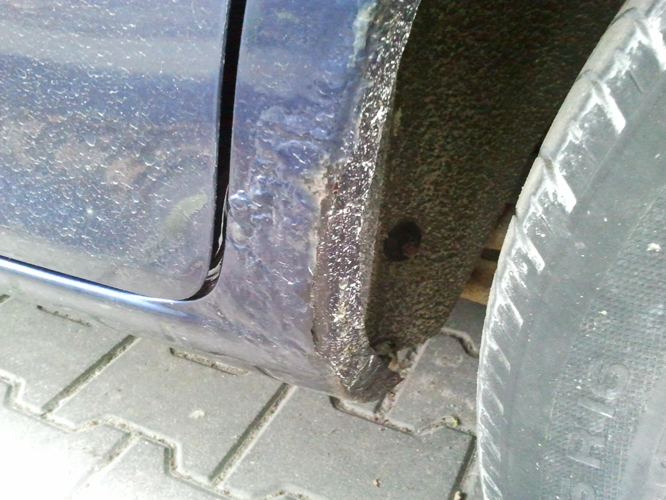

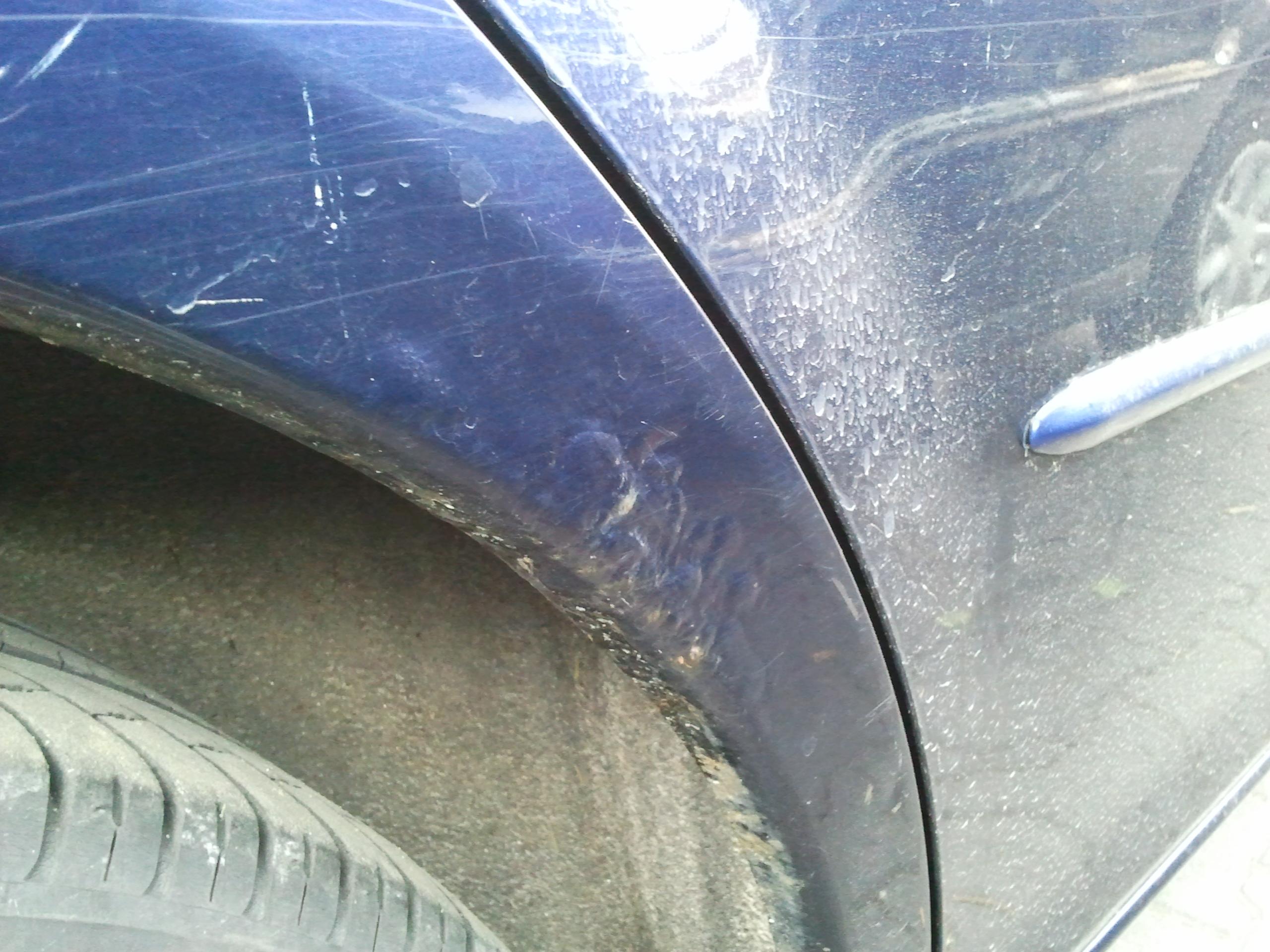

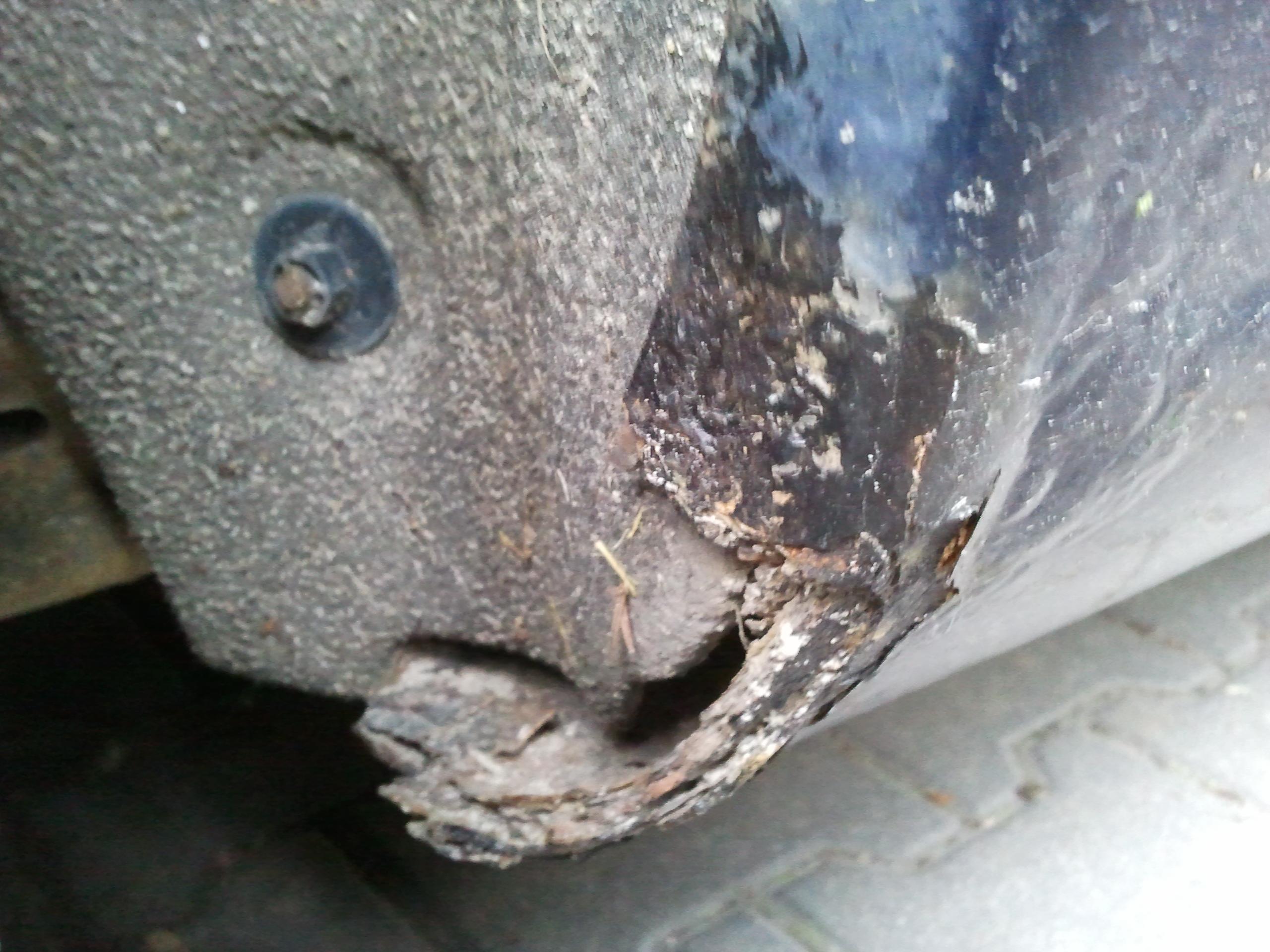

Z ciekawości (bo wiem że drogo) zadzwoniłem do salonu Mazdy. Zrobienie jednego elementu 1500zł :) Zrobienie zdjęć blachy w salonie, wysłanie ich do blacharzy, żeby wycenili 150zł. Przegląd przed zakupowy 350zł. Tak więc chyba ich nie odwiedzę bo to najmarniej 6tyś. wychodzi.
Parę fotek jak ta rdza wygląda. Co sądzicie? Da się odratować do tych 2500-3000zł? Czy tu nie trzeba przypadkiem całych boków wycinać, czy reperaturki wystarczą.

Mam bardzo duże wątpliwości, że auto dwunastoletnie ma 150kkm przebiegu, jeśli jest tak pordzewiałe. Niemniej jednak kupując auto za 10 tysi chyba bym po prostu to zabezpieczył po kosztach (typu lokalny garażowy lakiernik), żeby rdza jak najmniej się rozwijała, nie przejmując się nadmiernie kosmetyką i miał wszystko gdzieś. Może od razu zaprowadź do takiego lakiernika przed zakupem, żeby wycenił za ile to polepi, żeby było w jednym kawałku i wtedy podejmiesz decyzję.
W pełni profesjonalna naprawa zgodnie ze sztuką pewnie kosztowałaby już majątek i nie ma to najmniejszego sensu.

Szczerze mówiąc, mając wydać 10 tysięcy PLN a później dokładać 20 – 30 % tej kwoty na naprawę blacharską, to bym się nie zdecydował. To co widać na tych zdjęciach mnie przeraża, to moja 27 letnia 626 miała nadkola w lepszym stanie. A to co widać z zewnątrz na tych zdjęciach, to pewnie tylko przedsmak tego, jak wygląda to w środku. A co z rantami drzwi, progami?
Nie lepiej wydać 10 tysięcy lub nawet mniej na nie zardzewiałą lub nie wymagającej aż takich interwencji blacharza 626 GF po lifcie? Albo po prostu na auto innej marki?

Szczerze mówiąc standard... Widziałem nie wiele lepsze po lifcie w cenie ponad 25kkzł (no może poza tym progiem, ale nadkola widywałem w gorszym stanie) Na bank czeka Cię wycinanie tego i wspawanie reperaturek. Ten próg wygląda trochę strasznie. Widać, że nikt się tym nie przejmował, ale jakoś mnie to nie dziwi. Dla mnie to nie jest normalne, że samochód z XXI w, z segmentu D, na dodatek nie najtańszy, wymaga konserwacji podwozia i nadwozia, bo inaczej go rdza wpierniczy... I pewnie wielu ludzi miało takie podejście.
Tak wiec kolego musisz się zastanowić. Ja bym tego nie kupił, bo mam uczulenie na rdzę. Nabawiłem się go posiadając DU Tico, ale to był samochód, który 8 letni kupiłem za 3,5kzł... :)
Na plus dla tych Mazd na pewno jest świetna trwałość mechaniki, dobre właściwości jezdne i wciąż atrakcyjny wygląd (o ile rdza się w oczy nie rzuca) :)
