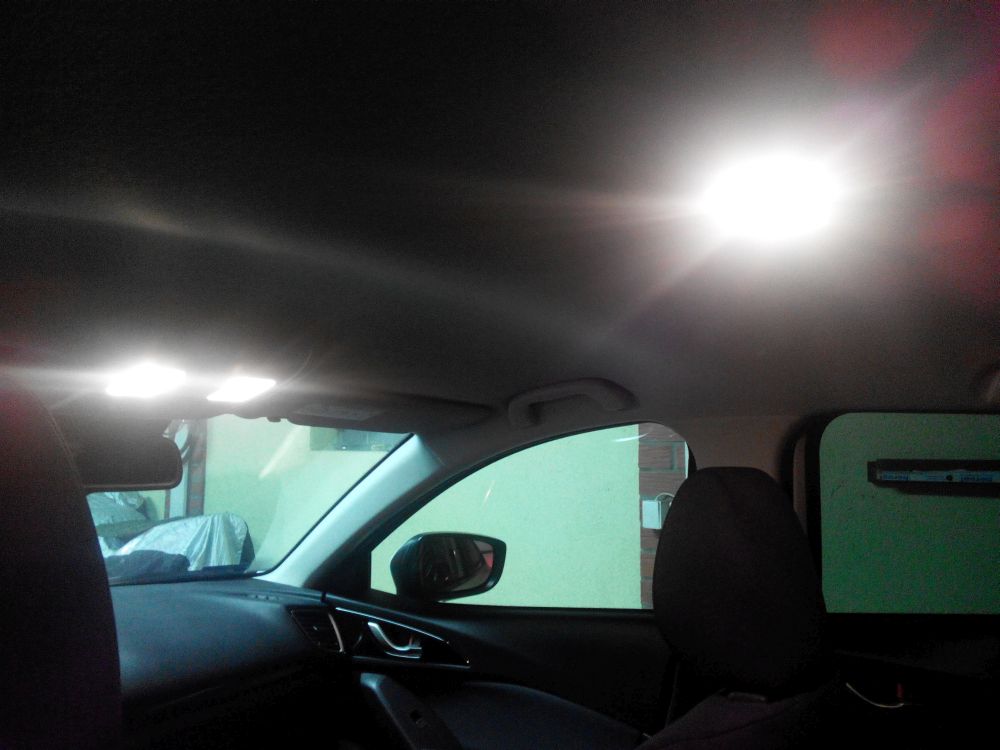

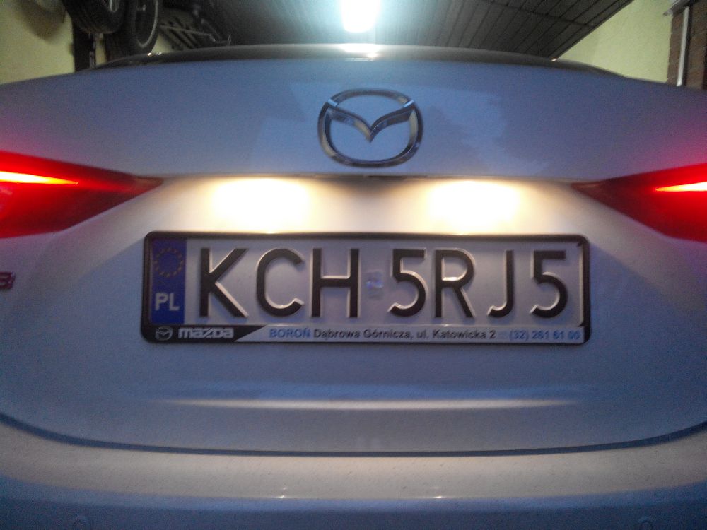

Witam serdecznie.
Przede wszystkim to nie ma co wydawać i kupować na ebayu kompletu za 20$.
Łączny koszt z allegro wraz z wysyłką około 20zł.
Do wnętrza kupcie żarówki bagnetowe LED 31mm.
Do tablicy, żarówki postojowe, ale moja uwaga. Nie kupujcie żarówek dookólnych, tylko dające światło w jednej płaszczyźnie w dół. W oprawie podświetlenia tablicy nie ma odbłyśnika, więc potrzeba cały strumień światła skierować w dół na tablicę.
Nie trzeba kupować żarówek CANBUS.
Jak chcecie mieć fajny efekt to oczywiście kupcie LEdy z barwą światła zimną (biała). Ciebła barwa nie da wam efektu LED, będzie tak samo jak przy zwykłych żarówkach, a to nie o to chodzi

andrewp napisał(a):Sorki za jakość zdjęć (telefon komórkowy, ale równicę widać więc zawsze ktoś może porównać.
Fajny efekt, kusisz. Mam kilka pytań:)
– oświetlenie rejestracji – na zdjęciu wygląda to tak jakby rejestracja na LED była niedostatecznie oświetlona, możliwe że to efekt interpretacji aparatu. Mógłbyś opisać jak Ty to odbierasz? Świeci lepiej/gorzej? Chodzi oczywiście o natężenie, nie barwę.
– oświetlenie wewnętrzne – jest jaśniej, czy tylko barwa światła inna? Też interesują mnie odczucia, bo fotki mogą przekłamywać.
– podmieniałeś też może żarówkę w bagażniku (o ile sedan ma tam podświetlenie)? Jeśli tak, to jak efekt? Jaśniej?
– planujesz dorzucić oświetlenie nóg (footwell)? Badałeś jakoś ten temat? Przyznam szczerze, że widząc instrukcję do oryginalnego podświetlenia nóg trochę strach to ruszać – pół deski rozdzielczej trzeba rozebrać, jakaś masakra.
PS. Mógłbym na priv poprosić o namiary na aukcje lub konkretnych sprzedawców? Jeśli masz ich sprawdzonych, to chętnie bym skorzystał niwelując ryzyko kupienia jakiegoś chłamu.

A więc kilka słów na pytania creeta.
1. Oświetlenie rejestracji moim zdaniem jest podobnie oświetlone jak przy zwykłych żarówkach. Oczywiście jest efekt LEDa zimnego, czyli białe światło. Myślę że jest to interpretacja aparatu.
Zresztą, czy to ważne że nawet nieco gorzej będzie oświetlona tablica.....
Nie kupujcie żarówek do podświetlenia dookólnych takich jak:
http://allegro.pl/postojowki-led-t10-5- ... 35455.html
Przy podświetleniu tablicy nie ma odbłyśnika i przy takiej żarówce będzie za mało światła padało w dół.
Kupcie sobie żarówkę typu:
http://allegro.pl/postojowki-led-t10-5- ... 36771.html
Cała wiązka światła musi padać w dół, aby zapewnić odpowiednie oświetlenie tablicy.
2. Wnętrze. Na pewno nie jest jaśniej. Natężenie podobne. Jednak jest pewne inne odczycie przy zimnej barwie światła. Oko ludzkie jest bardziej przyzwyczajone do barwy ciepłej. Mnie to się podoba i ja oczekiwałem takiego efektu. Jednak jak jesteśmy przy tym punkcie to podam jakie kupowałem LEDy do wnętrza. Jest to rurka o długości 31mm i takie szukajcie. Nie ważne u kogo, tylko patrzcie na barwę, jeżeli komuś na tym zależy. W tym LEDzie jest 4xSMD. Można znaleźć ta żarówkę z większą ilością SMD jeżeli komuś zależy na większym natężeniu światła w kabinie.
http://allegro.pl/postojowki-led-t10-5- ... 35455.htmlPrzy podświetleniu tablicy nie ma odbłyśnika i przy takiej żarówce będzie za mało światła padało w dół.
http://allegro.pl/postojowki-led-t10-5- ... 36771.htmlCała wiązka światła musi padać w dół, aby zapewnić odpowiednie oświetlenie tablicy.

creet napisał(a):– oświetlenie wewnętrzne – jest jaśniej, czy tylko barwa światła inna? Też interesują mnie odczucia, bo fotki mogą przekłamywać.
creet, Jak byś chciał mocniejsze żarówki do wnętrza, to może te byłyby lepsze i mocniejsze.
http://allegro.pl/show_item.php?item=4910219900LEDy założone
efekt MEGA!
