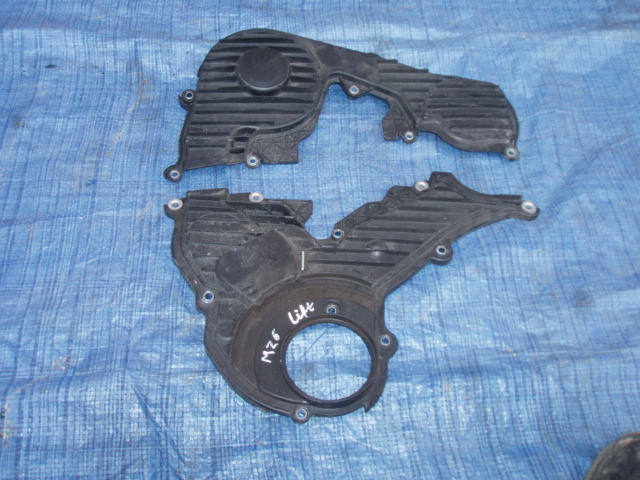

Wrzuć zdjęcie jak to wygląda, w którym dokładnie miejscu...
Sama osłona wygląda tak:
Co do wycieków, to nie lekceważ tego, bo może skończyć się remontem silnika...
Wystarczy, że uszczelniacz został lekko uszkodzony podczas jego wymiany...

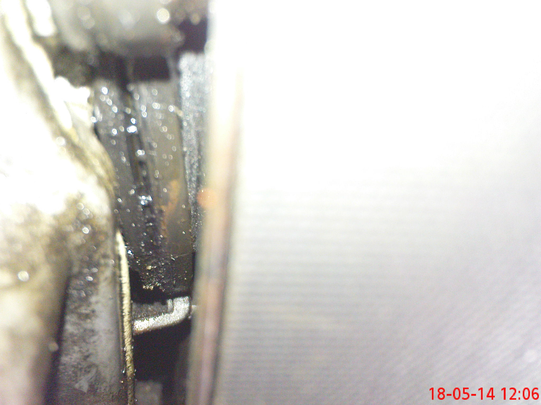

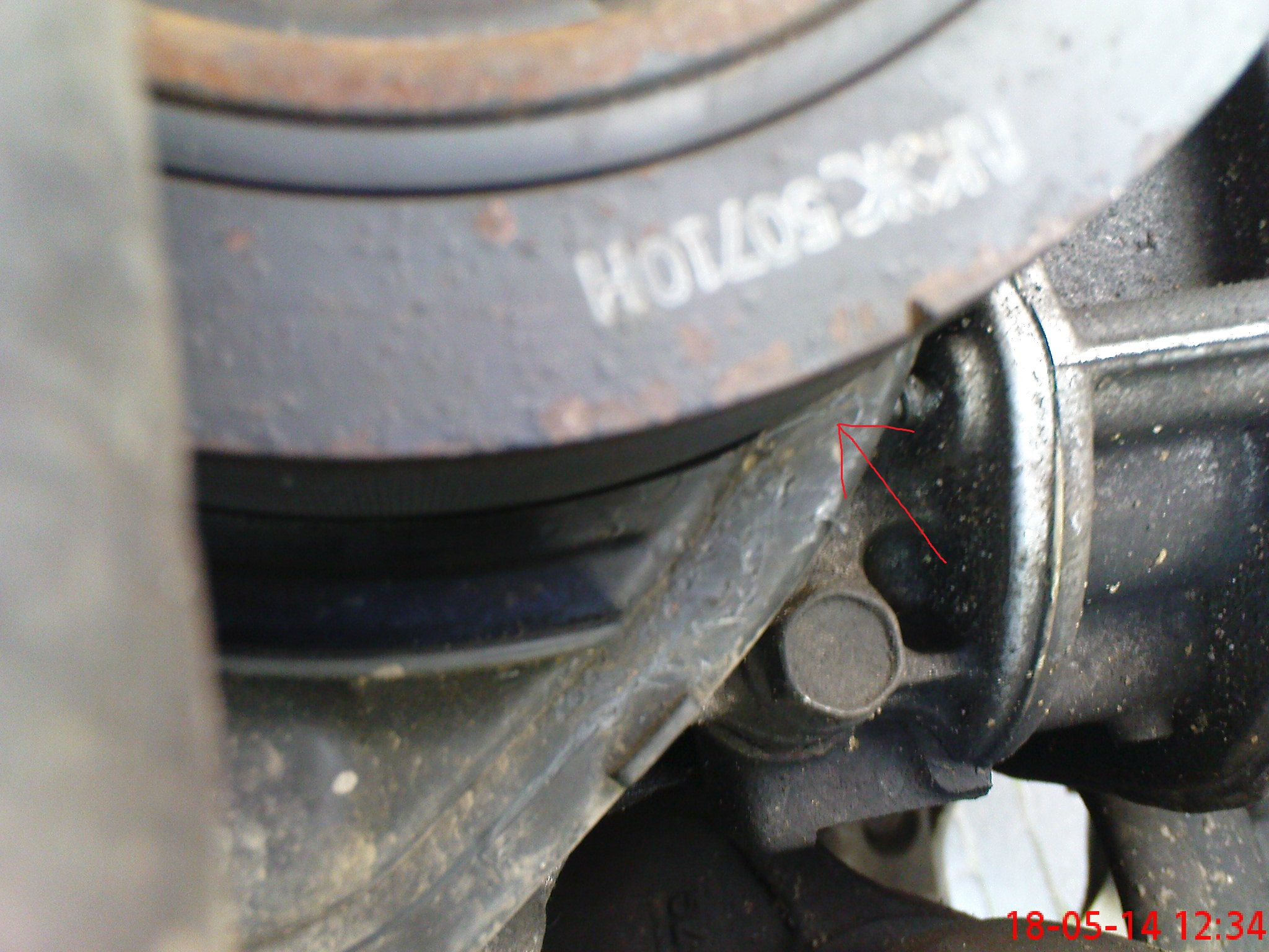

Udało się ponownie zdjąć koło i zrobić zdjęcia. Na zdjęciu zaznaczyłem czerwoną kreską tam gdzie obciera, po lekkim odchyleniu widać świeże obtarcia. i chodzi mi jeszcze o to wgłębienie od kreski w lewą stronę po obwodzie czy tam powinno być. Chyba będę musiał zdemontować to koło i sam zobaczyć co tam wogóle się dzieje. Po lekkim dociśnięciu obudowy szumienie ustaje. i za kołem pasowym to lekkie pocenie. Udało mi się tylko takie zdjęcie zrobić. Zauważyłem jeszcze po przetarciu dolnej obudowy rozrządu, że ktoś ją dodatkowo złożył na silikon.

Postprzez Wojtek » 18 maja 2014, 23:43
Tam wszystko powinno być dokładnie spasowane i zamocowane na śrubkach...
Zero silikonu...
