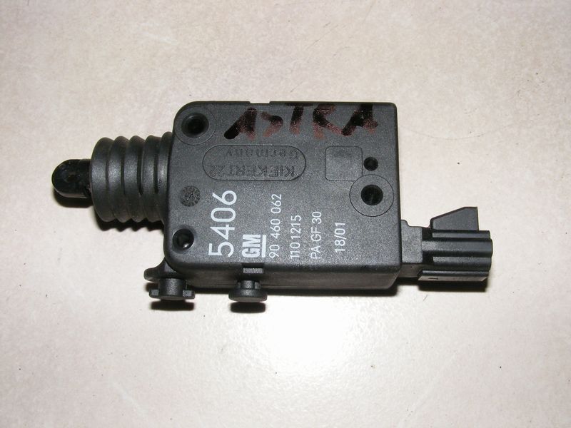

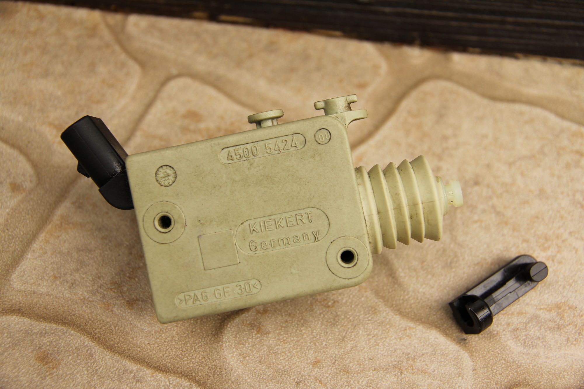

Szukaj siłownika Kiekert PA GF30 (W naszych madziach jest PA6 GF30) różnią się tylko kolorem, wtyczką elektryczną i zapinaną plastikową nakładką przeniesienia ruchu do zamka. Bez problemu da się zapiąć jednak ten plastik od naszych siłowników. Główki w siłownikach są te same.
Na zdjęciu 1 jest oryginalny siłownik z madzi.
Na zdjęciu 2 siłownik z Opla. Jak widać jedyne co trzeba dopasować to wtyczkę elektryczną.

mark_bm napisał(a):Szukaj siłownika Kiekert PA GF30 (W naszych madziach jest PA6 GF30)
PA GF30 czy też PA6 GF30 – te oznaczenia o ile się nie mylę sugerują materiał z jakiego został wykonany dany element, stąd też różnice w kolorze. Te oznaczenia pojawiają się we wszystkich markach na wielu różnych częściach.
Numerem siłownika Mazdy jest: 4500 5424
Siłownik z Opla który jest pokazany na zdjęciu występuje w praktycznie każdym modelu Opla.
Szukajcie go wpisując numer części: 90 460 062 – kosztuje grosze.
Różnica pomiędzy PA6 ... a PA... jest nie tylko w kolorze ale w zastosowanym złączu elektrycznym. Niestety szukając zamiennika w postaci PA... najlepiej poprosić na szrocie o siłownik razem z wtyczką i przelutować kable.
