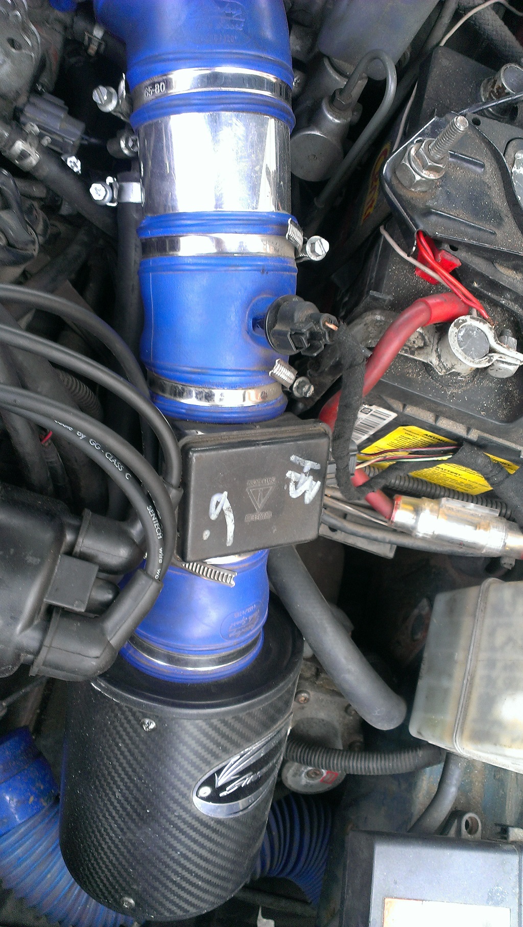

Postprzez Crazy_User » 13 maja 2014, 06:23
Aktualnie u mnie wygląda to tak, jest to tak wymierzone że aktualnie wystarczy że zdejmę stożek i zamiast niego wkładam AirBox + wąż zbrojony elastyczny aż do zderzaka
Jakby udało się zdobyć łącznik rury aluminiowej 63mm z przepływką 63mm z przygotowanym otworem było by super, a jak nie poprostu sam zrobię otwór w łączówce od spodu aby nie było widać, wstawie czujnik z uszczelką, dla pewności za silikonuję i powinno być GIT
Przepraszam za mały brak czystości pod maską ;)

Postprzez osakxd » 14 maja 2014, 00:18
No u mnie to wygląda w taki sposób. Jeżeli masz tak wszystko wymienione, to nie bawiłbym się w przeróbki dolotu, wycinanie i przecinanie tylko włożyłbym w ten gumowy łącznik, tak jak pisałeś ;)
