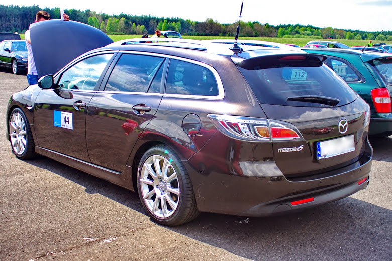

chciałbym się pochwalić swoją Madzią :) Mam już ją już 3 lata i nareszcie nadszedł czas, aby coś o niej napisać :)
SERIA: Mazda 6 GH kombi, 2,2 diesel 180KM, 2010 rok, kolor midnight bronze
Wyposażenie: wersja Sport,
– reflektory biksenonowe
– system AFS – doświetlanie zakrętów
– światła przeciwmgielne
– ABS z EBD
– DSC z TCS
– 6 poduszek powietrznych
– automatyczne światła i wycieraczki (czujniki zmierzchu i deszczu)
– regulowana kierownica w dwóch płaszczyznach
– skórzana kierownica i gałka zmiany biegów
– półskórzana tapicerka foteli i kanapy
– aluminiowe pedały i podpórka stopy
– tempomat
– elektryczne szyby wszystkie ze stopniowym zamykaniem
– keyless
– dwustrefowa klimatyzacja automatyczna
– dwustopniowe podgrzewane fotele z przodu
– czujniki parkowania przód i tył
– lusterko wsteczne fotochromatyczne (automatycznie przyciemniane)
– RVM system ostrzegający o przeszkodzie w martwym polu
– nagłośnienie BOSE z 8 głośnikami
– przyciemniane tylne szyby
– bluetooth z głosową obsługą telefonu
– wielofunkcyjna kierownica
– lusterka zewnętrzne elektrycznie składane i podgrzewane
– mocowanie fotelika isofix
– spryskiwacze reflektorów
– domykanie szyb z pilota
MODYFIKACJE:
– zaciski z 6 GG MPS, 320 mm zamiast 300mm,
– zaciski pomalowane na czarny mat
– tarcze przód EBC TG + Yellow Stuff, tarcze tył EBC + Green Stuff
– przewody hamulcowe w stalowym oplocie Hose Technik
– podniesienie mocy – remap na 215 km i 492 nm
– sprężyny eibach przód/tył – 3cm
– oryginalne felgi z mazda rx 8 lato
– oryginalne felgi mazda 6 zima
– oryginalne felgi mazda z cx7 na tor ;)
– rozstaw kół + 2 cm,
– rozpórka na kielichy
– ozdobna końcówka wydechu Ulter
– filtr powietrza K&N
– siłowniki maski Sokie Tech
– żarówki postojowe oraz oświetlenie wnętrza led
– wycięty dpf
– przelotowy układ wydechowy
– centralny IC
– elektryczne fotele w pół skórze
– modyfikacja: zderzak + grill
W planie:
– wzmocnienie sprzęgła
MEDIA:
Czaplinek 2014
Wydech:
https://www.youtube.com/watch?v=87SOzqt ... GG-9o0LViQ
Track Day Rakietowa 2014
https://www.youtube.com/watch?v=JuHmRQu ... e=youtu.be
przeprawa przez Wisłę
po rozdaniu nagród :D
hamownia na zlocie
test stewarta
torowe kapcie
wyścigi na 1/4 mili
zlot Czaplinek 2014
po myciu
końcówka z dyfuzorem
podkolorowana

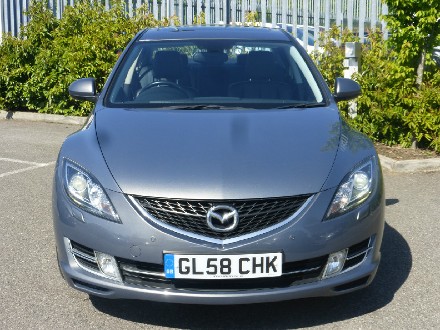

Bardzo ładna magdalena. (JA) Wizualnie zmieniłbym w niej tylko ten grill (bo przypomina mi opla) na wersję od SL i dodał drugą lufę z tyłu żeby było symetrycznie (sam tak mam i bardzo to lubię oglądać z tyłu). Poza tym bomba :D .

CudownyBocianek – o jakim grillu mówisz ? A komin jeden bo tak mi się bardziej podoba. Zobaczymy może kiedyś się to zmieni. Na razie jest plan na czerwiec na robienie układu wydechowego <serduszka>

mar as chodzi mi o taki grill. Ze wszystkich ten najbardziej mi się podoba ale to tylko moja sugestia :). Nie wiem czy podejdzie do polifta <co?>
