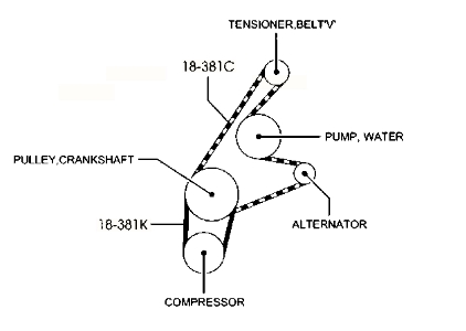

Postprzez Wojtek » 5 maja 2014, 15:46
Zobacz... Tak wygląda układ paska i rolek:
Czy sprawdził pozostałe rolki i sprzęgiełko?
Na pompę była akcja... poszukaj na forum...

Postprzez Wojtek » 6 maja 2014, 17:58
kicek83 napisał(a):Wojtek a czyy moglbys mi powiedziec czyy wyciagniecie jej to jakis wielki problem?
Zanim Twój mechanik rozbierze pompe wspomagania na części pierwsze, to poproś go aby zdjął pasek napędzający kompresor...
...i wtedy razem posłuchajcie co tam hałasuje... <ok>
