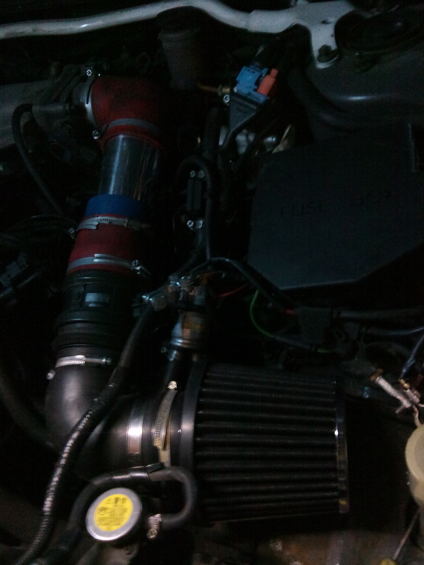

Poskładałem dolot. Jest kolorowy i wsiowy jak cholera, ale ja chcę tylko dźwięku, narazie i tak nie ma co pokazywać pod machą. Pierwsze odpalenie...nie wiadomo kiedy jeszcze :D

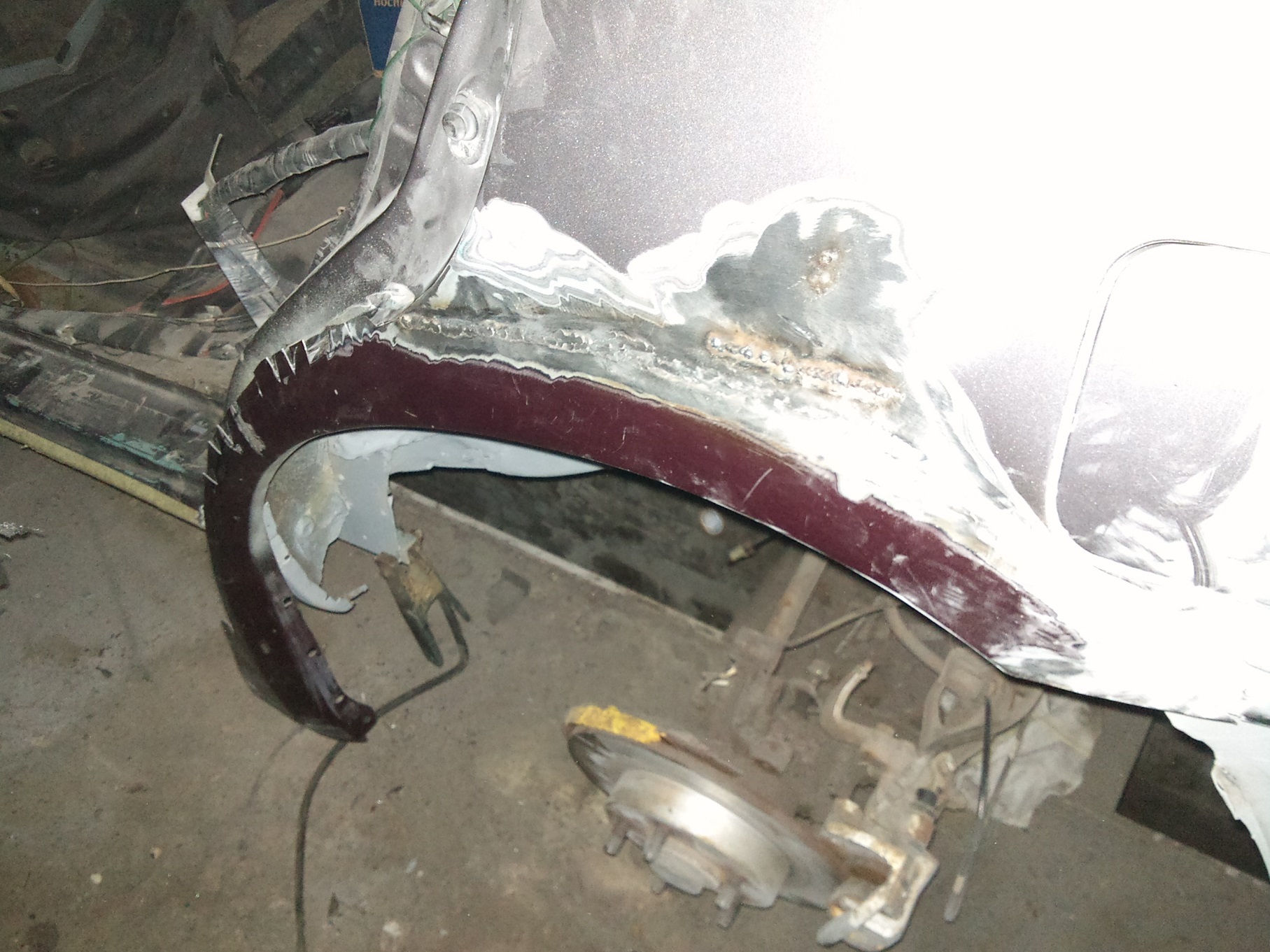

Piotr powalczył z lewą stroną.
Narazie w stanie surowym.
Ten wzdłużny spaw to ślad po cięciu które było niezbędny by wyciągnąć zapadniętą blache.

Co do zabezpieczania rantów: jak wiadomo rant składa się z dwóch blach połączonych ze sobą, zewnętrzego poszycia i wewnętrznego,są one ze sobą punktowo zgrzewane w fabryce jednak ja robię to troszkę inaczej.
Po wycięciu zewnętrznego nadkola miałem dostęp do wewnętrznego, a że było zardzewiałe to też je wyciąłem, potem, wstawiłem nowe, zabezpieczyłem antykorozyjnie, przygotowałem nadkole zewnętrzne, zabezpieczone antykorozyjnie od strony wewnętrznej, w celu połączenia dwóch blach nadkola zastosowałem masę/klej uszczelniający i po wspawaniu nadkola zewnętrznego ścisnąłem obydwa nadkola ze sobą w celu eliminacji dopływu powietrza i ścisłego połączenia blach, niestety na dole musiałem dokonać kilku punktowych spawów- coś na wzór zgrzewów.
Na to idzie jeszcze raz konserwacja antykorozyjna i baranek + masa uszczelniająca.
Plusy: nie ma przegrzanej blachy podatnej na wpływ czynników atmosferycznych, ograniczenie dostępu powietrza i wody do szczelin na połączeniu blach do minimum, dobra konserwacja i prostota wykonania.
Minusy:– niewygodny dostęp, potrzeba kilku ścisków stolarskich

W skrócie..Tak wyglądała blacha przy wlewie paliwa. Nowe vs stare
Lewe nadkole chyli się powoli ku końcowi. Po za tym zdecydowałem się usunąć obie anteny (CB i FM)

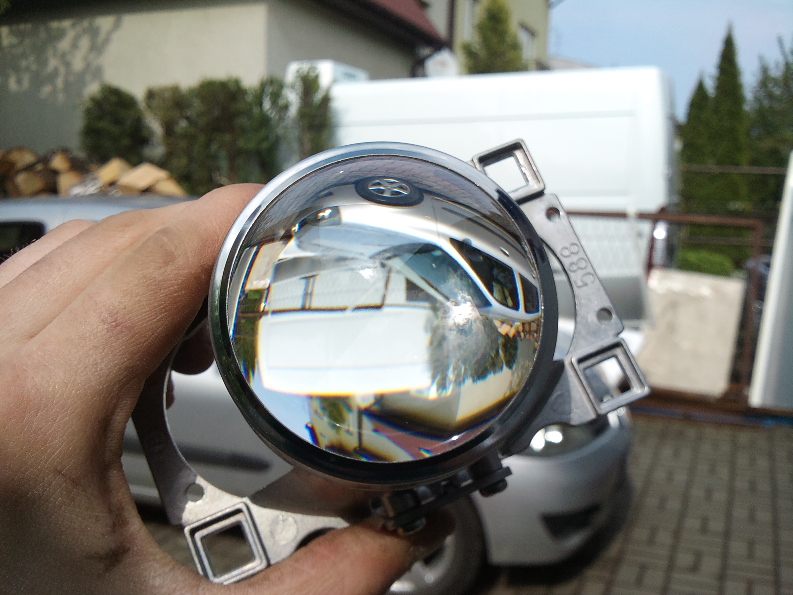

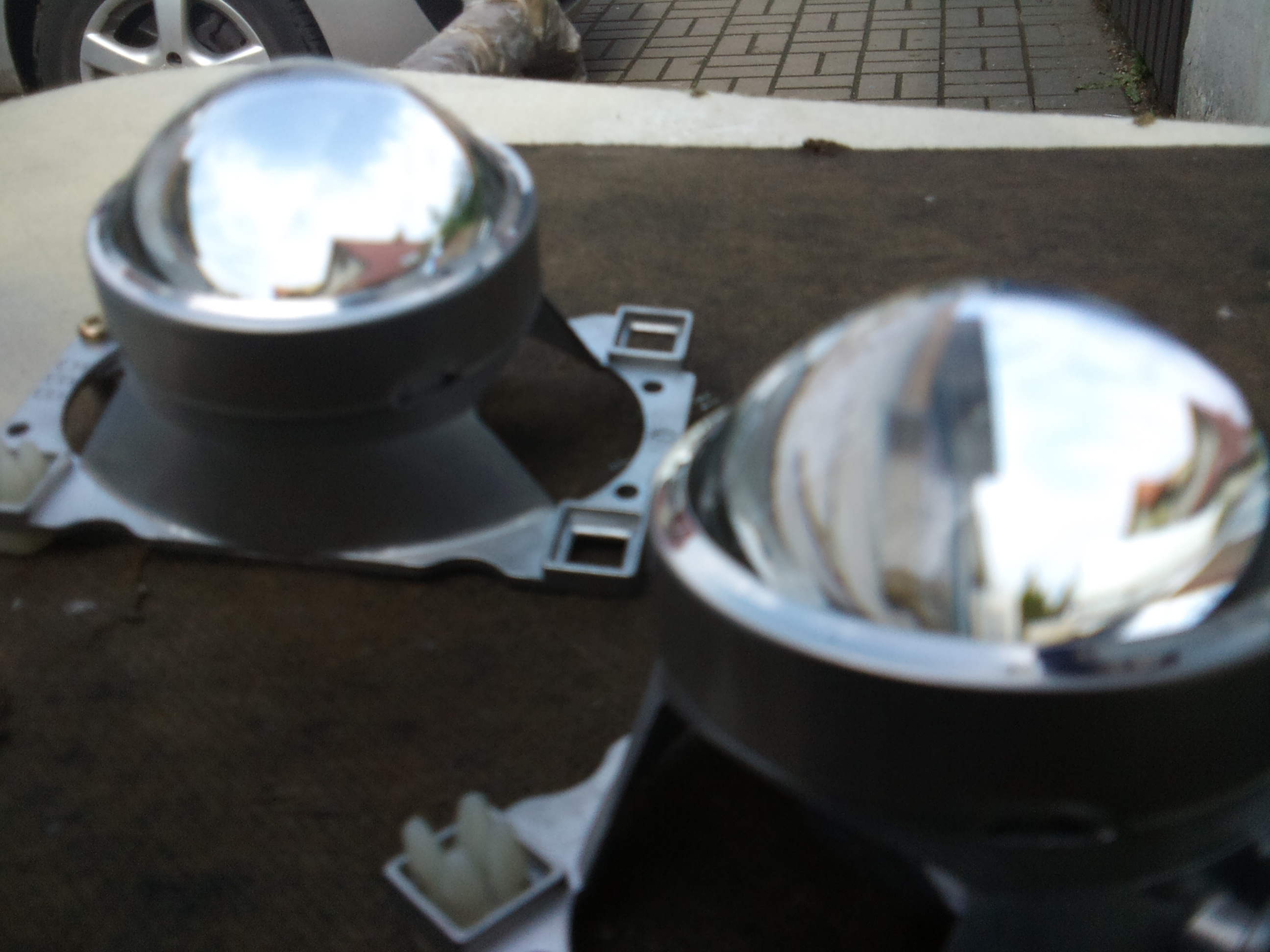

Przyszła też kolej na soczewki. Teraz coś przez nie widać.
Okazało się że kielichy też atakuje ruda. Generalnie całe auto okazało się naprawde bardzo zardzewiałe(choć Piotr pewnie dalej będzie zasłaniał się stanem BG :D <spoko> <diabełek>
