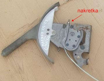

B@ART napisał(a):1. Którędy można dojść do śruby regulacyjnej ręcznego?
wygląd dźwigni:

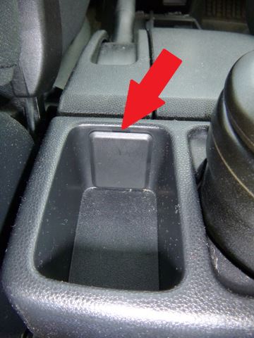

Przy okazji spróbowałem sam znaleźć dojście do tej nakrętki i okazuje się że coś co do tej pory uważałem za zaślepkę pod dodatkowe gniazdko 12v w rzeczywistości maskuje dojście do regulacji :) ( zaślepka w małym 'schowku' obok miejsca na kubek/popielniczkę; na przedłużeniu dźwigni hamulca ręcznego)

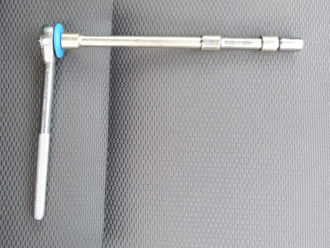

Przed przystąpieniem do działania trzeba się wyposażyć w odpowiedni klucz nasadowy. Odpowiedni czyli wystarczająco długi. Z zasobów ojca, teścia i własnych udało mi się złożyć następującą kombinację:
Długość całości to 25cm, i ta długość była 'akurat'. Dłuższy klucz mile widziany.
Jeżeli chodzi o rozmiar:
Wojtek napisał(a):klucz to pewnie 10mm :)
zgadza się :)
Nie bez znaczenia jest też głębokość nasadki (w moim przypadku był to 1cm) i otworu na śrubę która będzie 'chowała' się w nasadkę. Wspomniany 1cm pozwolił mi na zredukowanie luzu ręcznego o 2 ząbki, co mam nadzieję wystarczy. W każdym razie teraz na sporym wzniesieniu po zaciągnięciu hamulca do końca samochód nie zjeżdża. Dalszą regulację uniemożliwił własnie rozmiar otworu w nasadce, śruba miała po prostu większą średnicę. Jeżeli okaże się że to nie wystarczyło, trzeba będzie poszukać innej nasadki/klucza.

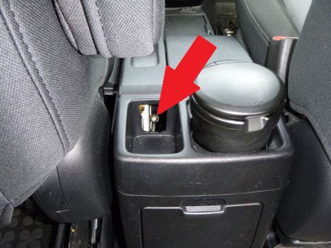

a: Lokalizujemy i otwieramy otwór za dźwignią ręcznego
Otwieramy podważając od góry, nie potrzeba do tego żadnych narzędzi.
b. Lokalizujemy śrubę regulacyjną

4. Co parę obrotów warto sprawdzić jaki jest postęp za pomocą dźwigni ręcznego, uprzednio wyjmując oczywiście klucz.
