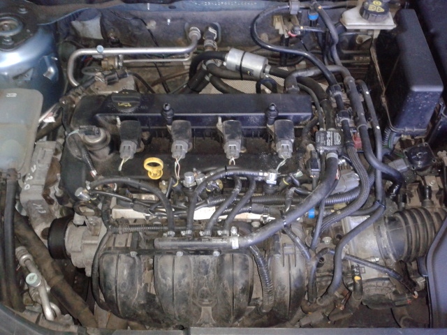

Szarpie Ci przy duzych predkosciach, bo instalka LPG nie wyrabia i co jakiś czas przerzuca na benzynę. Pokaż zdjęcia spod maski jak to jest zamontowane, bo znając życie jest wrzucone pod maske jak 99% instalek BRC.

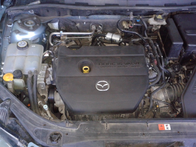

Postprzez sebastian007_26 » 23 kwi 2014, 23:10
zdjecie
Dopisano 24 kwi 2014, 00:22:
czyli moze podjechać do innego lepszego gazownika bo tamci z brc wzieli 180 za przegląd i badziewie zrobili jakis filtr wymienili...
trzymaj foto

Postprzez t34567 » 24 kwi 2014, 10:26
Jeśli jest to wystrojone tak jak jest założone, to nic dziwnego że szarpie <oczy> Jaki przebieg ma ta instalacja? dopiero co założyłeś czy jak?

Postprzez rafik256 » 24 kwi 2014, 15:26
no fakt drut jakich wiele... Listwę to do bagażnika powinien jeszcze puścić. Węże od wtrysków powinny być króciutkie u mnie mają po 3-4 cm a tu... No i wtedy wtryski pojedyncze.
jedź gdzieś niech Ci to ktoś poprawi. Listwa powinna się zmieścić pod pokrywą silnika no i wtedy węże da się mocno skrócić. Tak jak teraz to o precyzji i dobrym strojeniu można zapomnieć.

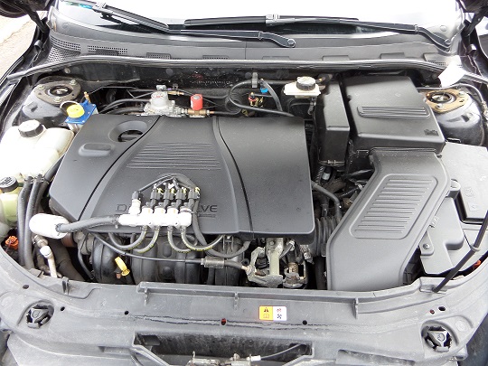

Postprzez rafik256 » 24 kwi 2014, 19:42
Moja instalacja: Stag Qbox, reduktor KME Silver i wtryski Hana 2001 Gold. Z zewnątrz wygląda to tak:
P.S. Świece mam DENSO irydowe z przerwą 1,1 mm ( oryginał 1,3 ) i elektrodą średnicy 0,4 mm.

Postprzez t34567 » 25 kwi 2014, 13:13
U mnie wygląda podobnie, tylko reduktor mam pod airboxem.
