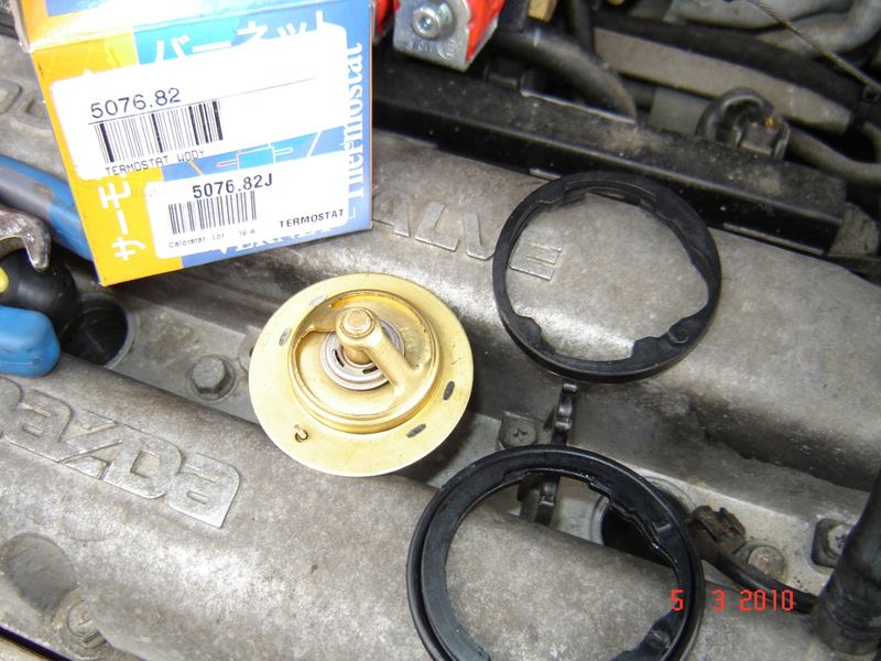

Postprzez tomek141 » 15 lut 2014, 17:09
wymieniłem dziś termostat
dostałem dwie uszczelki założyłem tą co leży wyżej na zdjęciu
lecz jakoś pod dokręceniu obudowy jakoś dziwnie się ułożyła
tak jak by ta uszczelka była za gruba ponieważ z jednej wyszła lekko ale nic nie cieknie
stary termostat miał 3 razy cieńszą uszczelkę
Od: 24 lip 2013, 20:08
Posty: 56
Skąd: wielkopolska Wągrowiec
Auto: Mazda 323f BA
1.5 1996
Postprzez rafał88 » 15 lut 2014, 18:25
Tak maja te uszczelki, trzeba jej delikatnie pomagac zeby sie schowala ;)
Postprzez tomek141 » 15 lut 2014, 21:27
rozgrzałem silnik do momentu włączenia się wentylatorów potem przejechałem jakieś 15 km niema żadnych wycieków wiec chyba będzie wszystko ok
no i co najważniejsze już się nie grzeje :D
dzięki panowie i pozdrawiam
