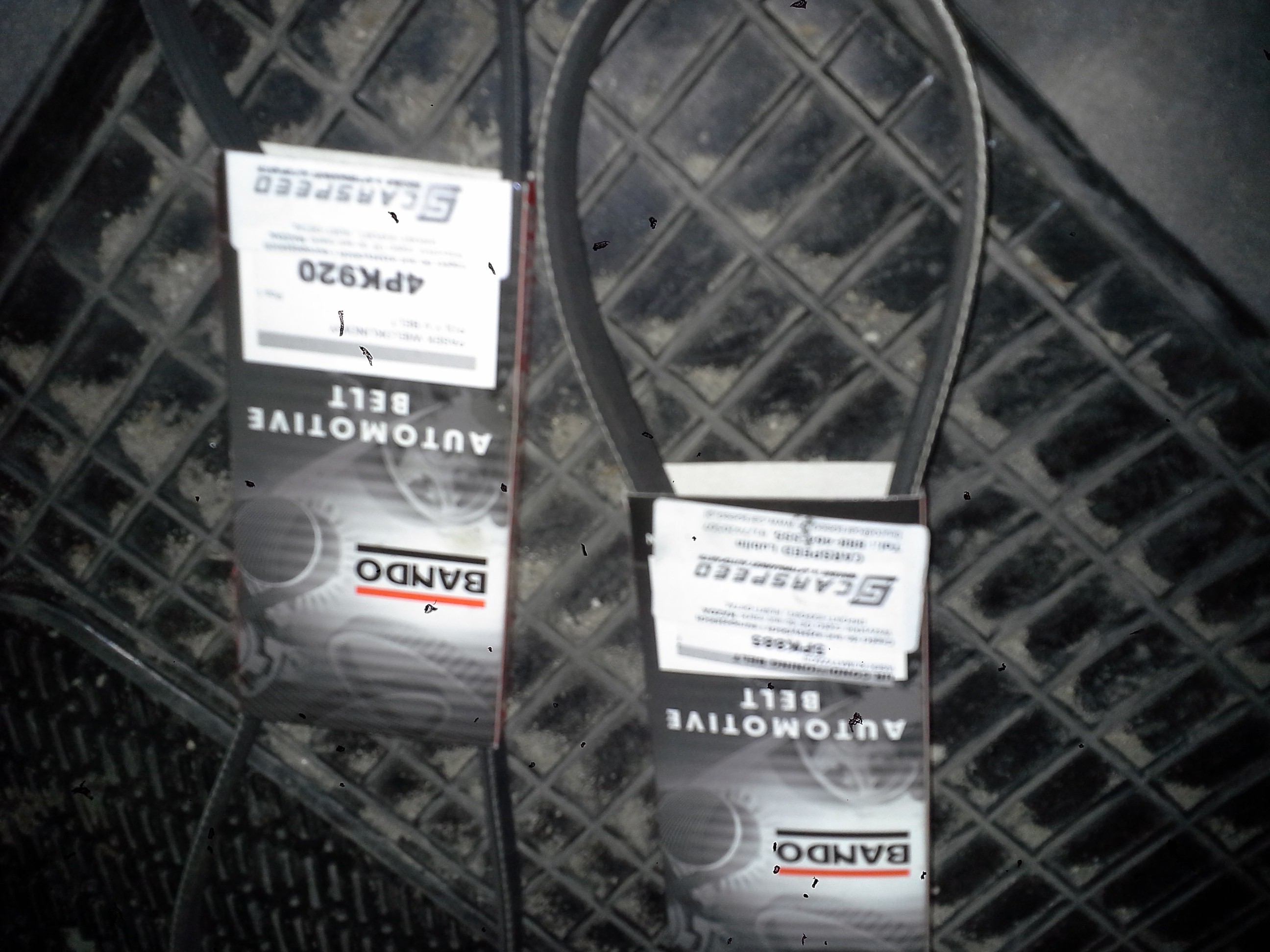

Postprzez deejay27 » 7 kwi 2014, 15:53
W sobotę odebrałem auto od mechanika po wymianie rozrządu . Teraz mogę stanąc obok drugiej KL i na pewno się nie będę wstydził, że rolki świszczą:) Silniczek pracuje zdecydowanie ciszej .Po wymianie pozostały mi dwa paski klinowektóe powinny pasowac do Kl , bo było brane po nr VIN , lecz pomocnik mechanika który miał te paski założyc stwierdził że nie pasują. Co prawda moje stare to oryginały Mazda i nawet nie powycierały się wszystkie napisy na nich . Były w bardzo dobrym stanie więc kazałem zostawic. jEśli komuś potrzeba to chętnie odsprzedam za zdecydowanie mniejszą kasę.
