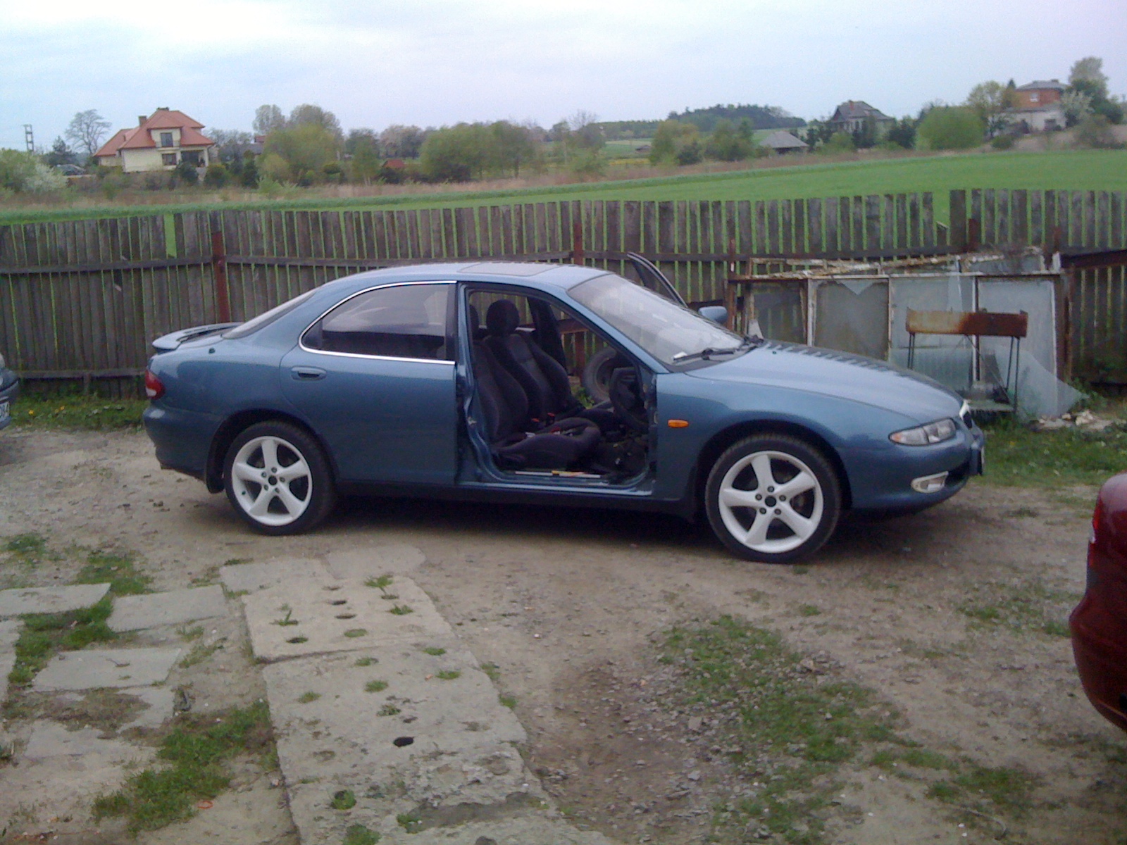

Przyszedł po raz pierwszy taki czas, że mogę jeździć mazdą bez wciśniętego sprzęgła na skrzyżowaniach... Jak ją kupiłem, jeden przegub był uszkodzony. Mechanik akrobata tak zainstalował nowe przeguby, że nie wytrzymały 2 tyś km (przyp. jeden rozpadł się w Niemczech, gdzie go naprawiono). Dzisiaj Piotr i Paweł dzielnie działali
Przeguby bez pierścieni ABS, więc była walka z przełożeniem.
I Kaszlowóz, czekający na zwijanie asfaltu

freezoneq napisał(a):I Kaszlowóz, czekający na zwijanie asfaltu![]()
Ahhh...chciałbym już...
dzięki za foto
