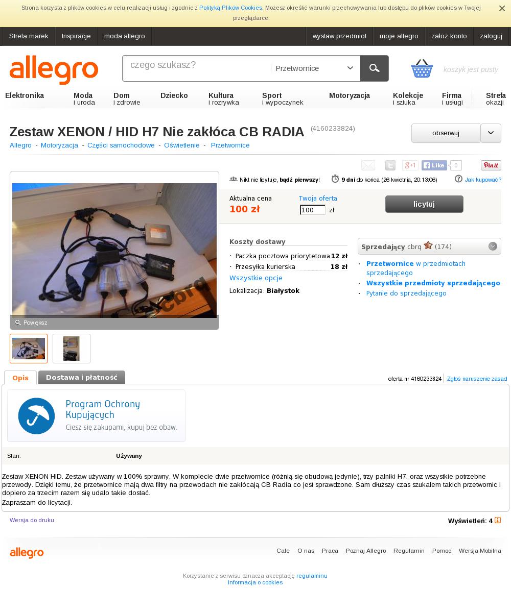

Może ktoś będzie zainteresowany, wstawiam tutaj ponieważ to jest licytacja i nie nadaje się do działu "handlowego":
http://allegro.pl/zmieniarka-mazda-xcar ... 96185.html
http://allegro.pl/zestaw-xenon-hid-h7-n ... 33824.html

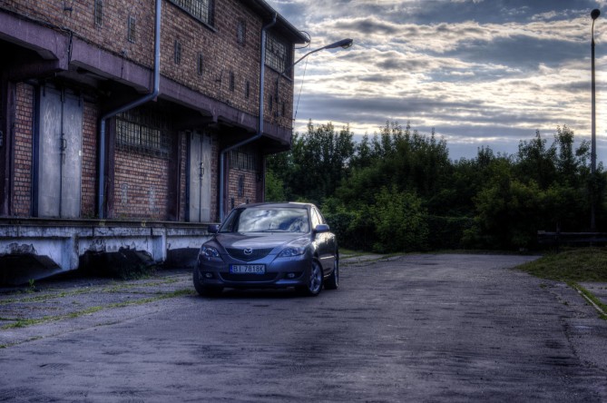

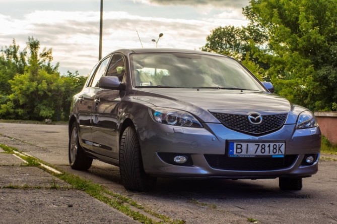

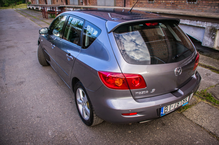

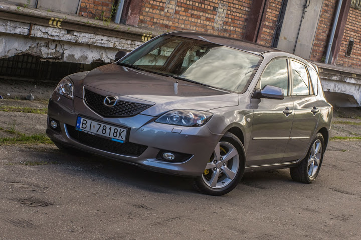

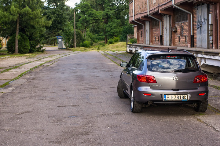

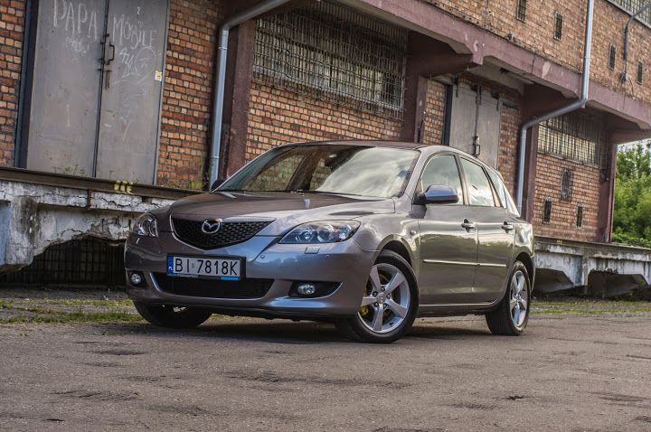

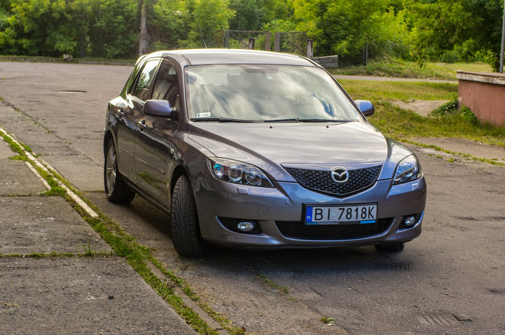

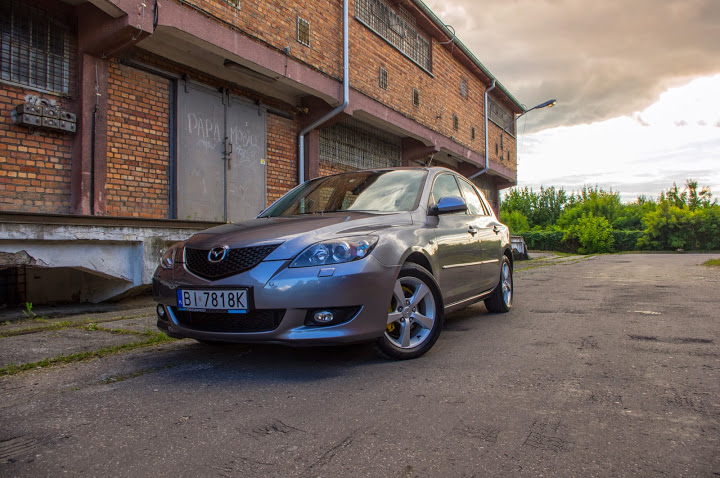

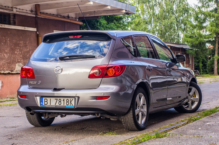

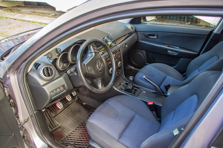

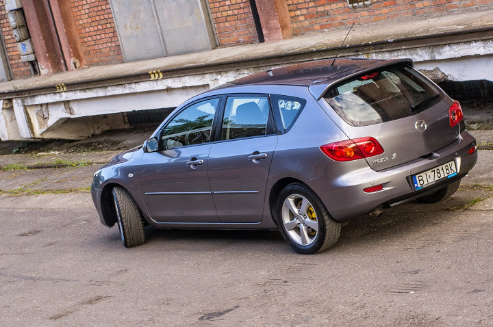

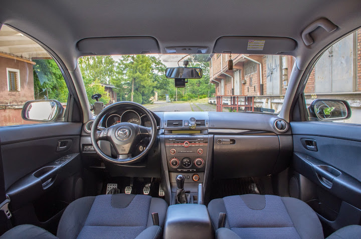

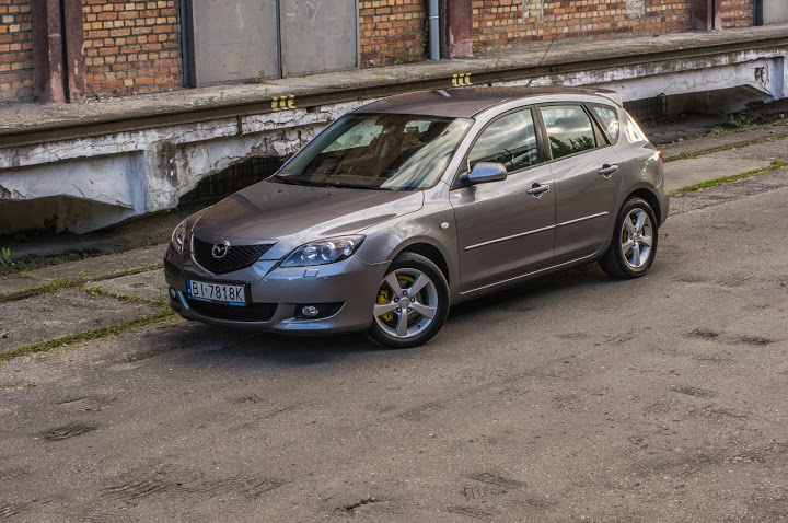

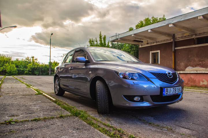

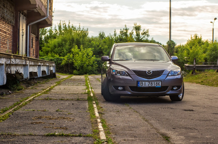

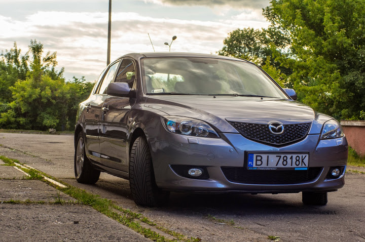

Auto jak pisałem polakierowane, teraz zostało odebrane ze spa, a tutaj próbka tego jak wygląda, więcej zdjęć niedługo :)
UPDATE (thx for Seraf):
UPDATE 2:

Wygląda jakby niebiesko-szarym fotochromem była pomalowana... <spoko>

Witam, mam podobną mazdę chciałbym się dowiedzieć jedną rzecz ;) A mianowicie ile zapłaciłeś za czyszczenie i malowanie zacisków ? Orientujesz sie w cenach ? :/
adek99981
Postprzez cbr » 30 cze 2014, 22:51
Sam to robiłem, zapłaciłem tylko ile za benzynę ekstrakcyjna i farbę :)
