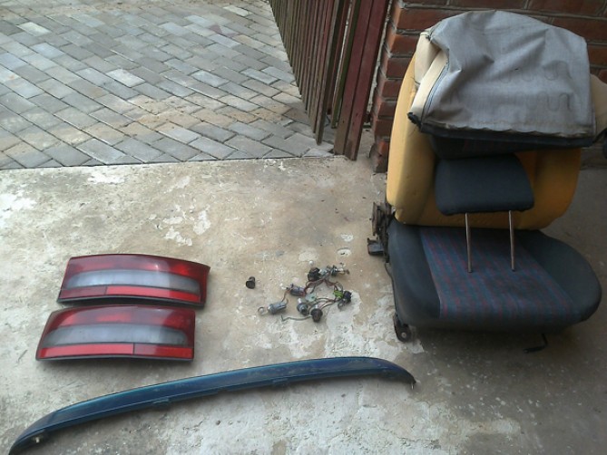

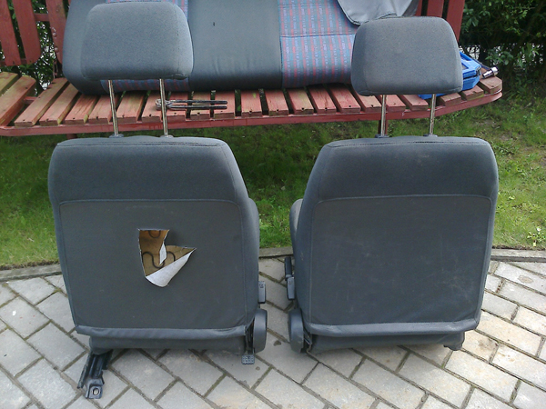

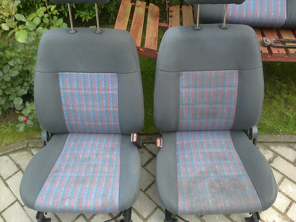

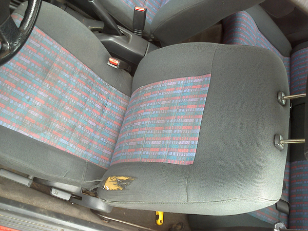

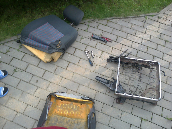

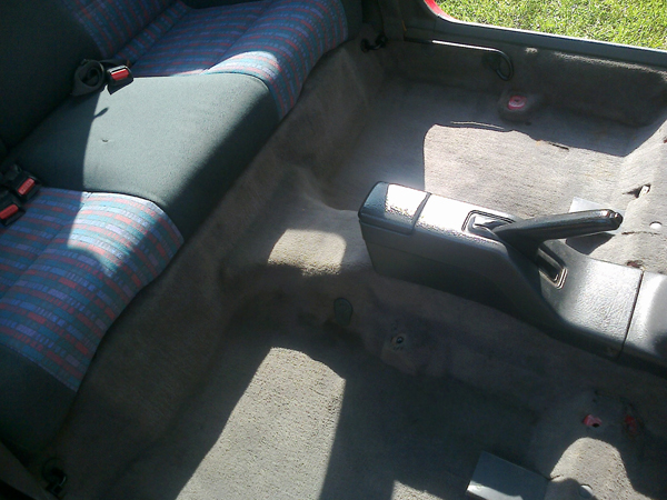

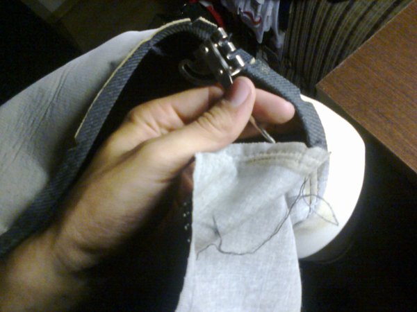

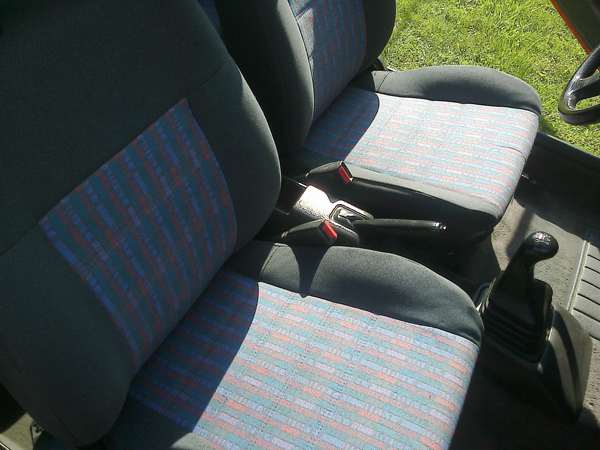

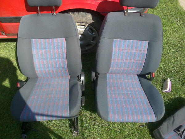

Postprzez Grigori » 5 cze 2014, 21:37
Zająłem się wnętrzem by doprowadzić je do oryginalnego stanu( obrotomierz musiał zostać :P ). Nowe pianki i pokrowce wszystko porządnie wyprane załatane wszystkie części których brakowało już są wszystko działa :D teraz tylko jak znajdę coś w lepszym stanie to zmienię zabieram się za BAGAŻNIK i wszystkim co z nim związane :D. A następnie blacha i zawieszenie. Klika fotek sorki za słabą jakość ale to tylko telefon :P .
Ostatnie zdjęcie kilka nowych części :D na przyszłość
Wyprułem co się dało :)
to już po szyciu, składaniu, wypraniu.
wyprane fotele, podstawówka, wykładzina odświeżone i umyte plastiki.
Nowe tarcze i klocki.
Kilka drobiazgów.

Postprzez Piotr89 » 6 cze 2014, 07:30
Widzę że dobrze działasz <spoko>
Czyściutka tapicerka bardzo cieszy <ok>
Co do tylnych lamp to bym na twoim miejscu je rozkleił i wyczyścił w środku, bo są takie jak i u mnie przed zabiegiem czyszczenia <glupek2>

Postprzez Grigori » 6 cze 2014, 08:58
To jak przyjadę powiesz mi jak mam to zrobić <co?> , siedziałem nad nimi sporo czasu i nie mam pojęcia.

Postprzez DARO MAZDA 323 » 6 cze 2014, 11:33
Lampy tylne dobrze wymyć , skleić i dobrze uszczelnić aby woda nie wleciała.
Ewentualnie ja zrobiłem mały otworek 2 mm aby nie parowała :)
ładna Mazda równa no i tania w utrzymaniu jak sam się przekonasz .
Moja tez jest zagazowana i pali mi w trasie 8 L gazu na / 100 km :)
Miasto 10 L gazu / 100 km .
Lotka na tylną klapę na klej do szyb proponuję i ze 2 wkręty :)

Postprzez Piotr89 » 6 cze 2014, 13:47
Lampy rozklejałem opalarką, można też suszarką, pod ciepłą wodą, albo w piekarniku na kilka minut zostawić żeby klej się rozpuścił,potem rozklejasz, myjesz, jak trzeba regenerujesz odbłyśniki, dajesz nowy klej i składasz <spoko>
Co do lotki miałem taką samą, poprzedni właściciel zamontował, była na 4 wkręty i dodatkowo pod każdą z tych nóżek miała uszczelkę gumowa, kołnierzyk taki.
Teraz próbuję zaadaptować lotkę od BJ-oty, a jak się nie uda to wrócę do standardu.
U mnie problem tkwi w tym ze lotka od BJ-oty ma troszkę inną krzywiznę i trzeba mocowania zaadaptować pod klapę, a żeby była wytrzymała, w środek wsadziłem metalowy stelaż z mocowaniami, teraz wpuszczę tam piankę i obkleję włóknem z żywicą nadając ostateczny kształt. jeżeli się nie uda to trzeba będzie pomysłu zaniechać...

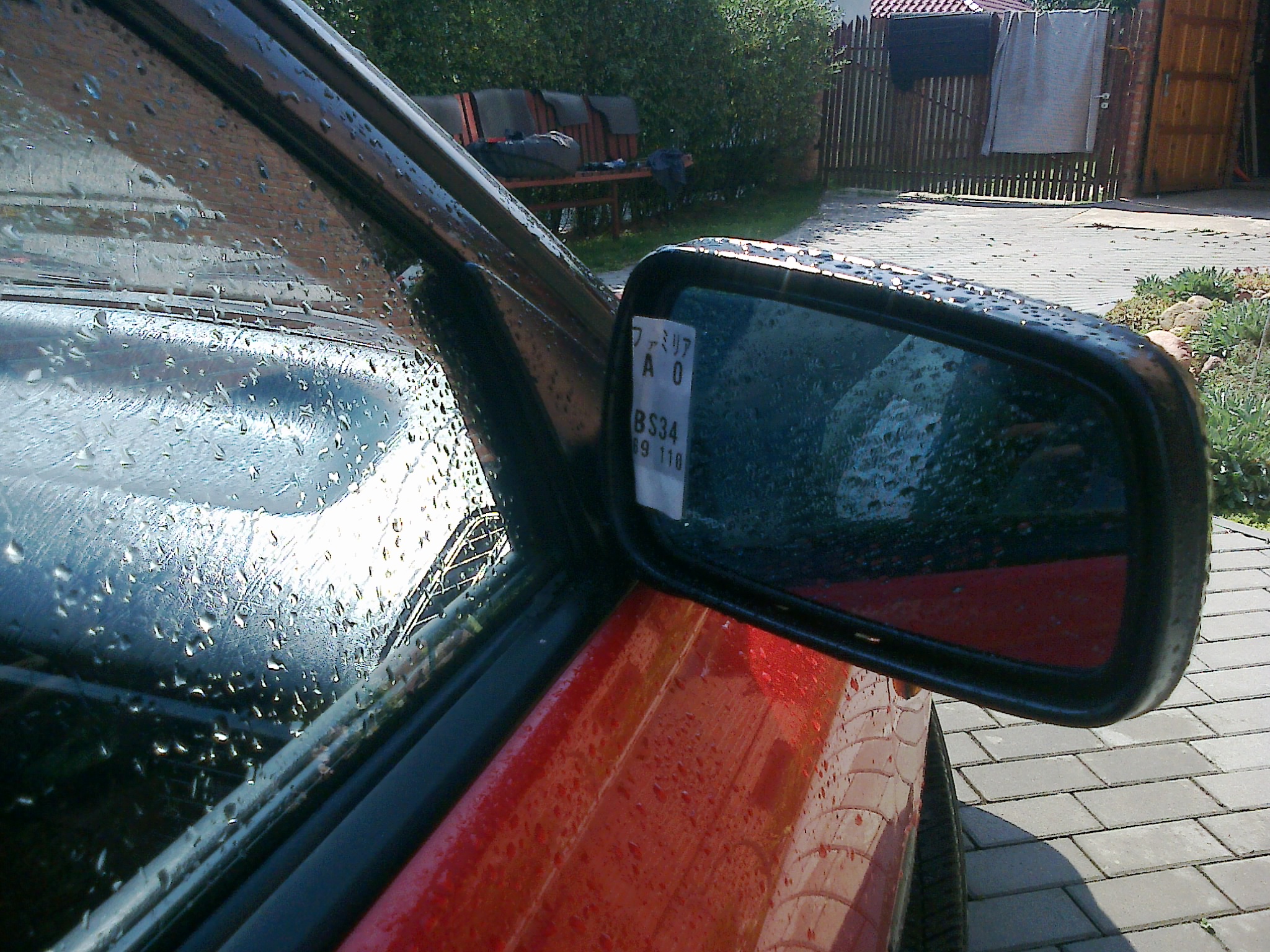

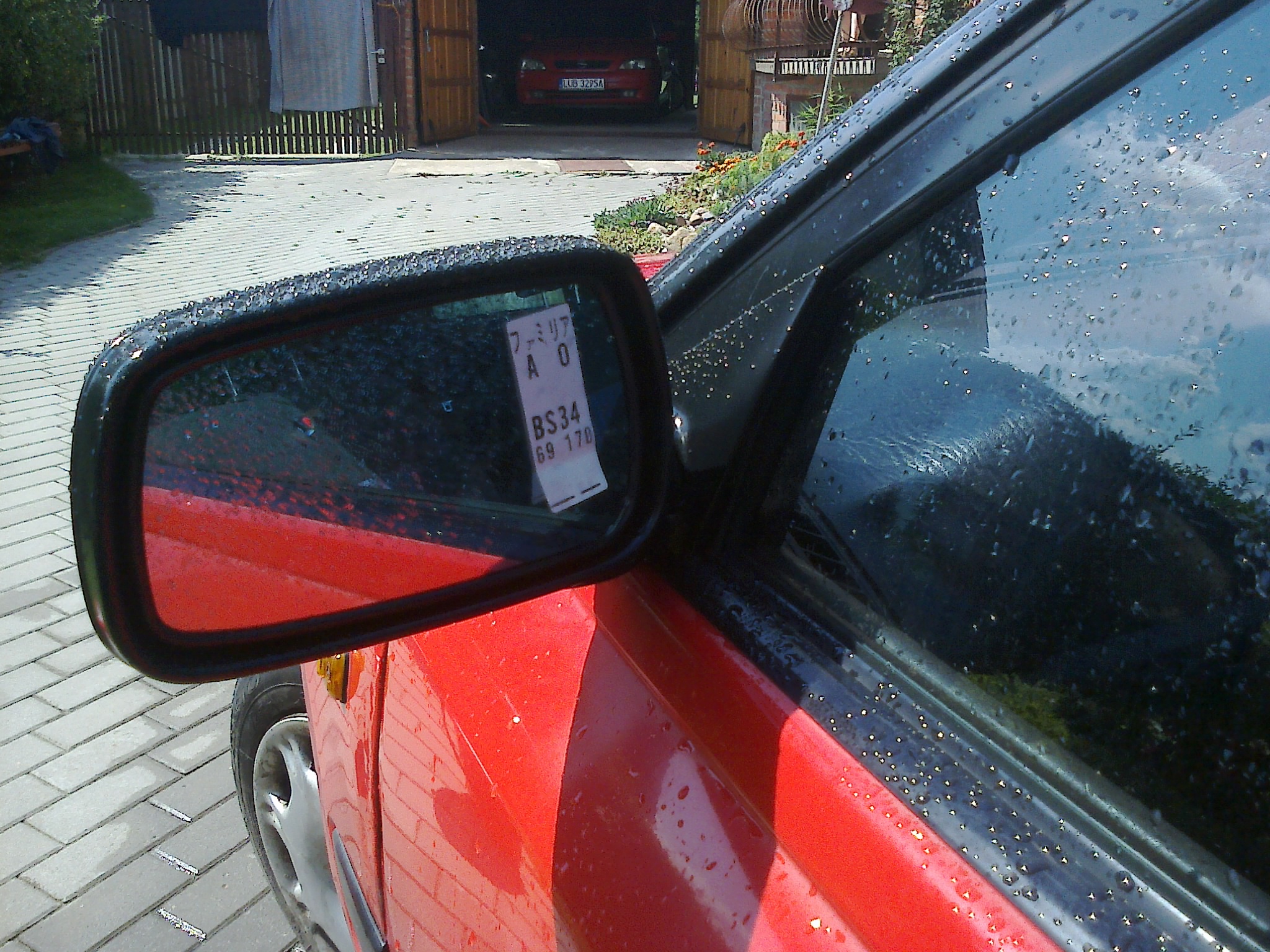

– el.lusterka (nowe :D) GT

Postprzez Grigori » 24 sie 2014, 13:29
el.lusterka z wersji 5drzwiowej ale zostały ładnie zaadaptowane ( nowe ori. Mazad )
następne foty wieczorem :P

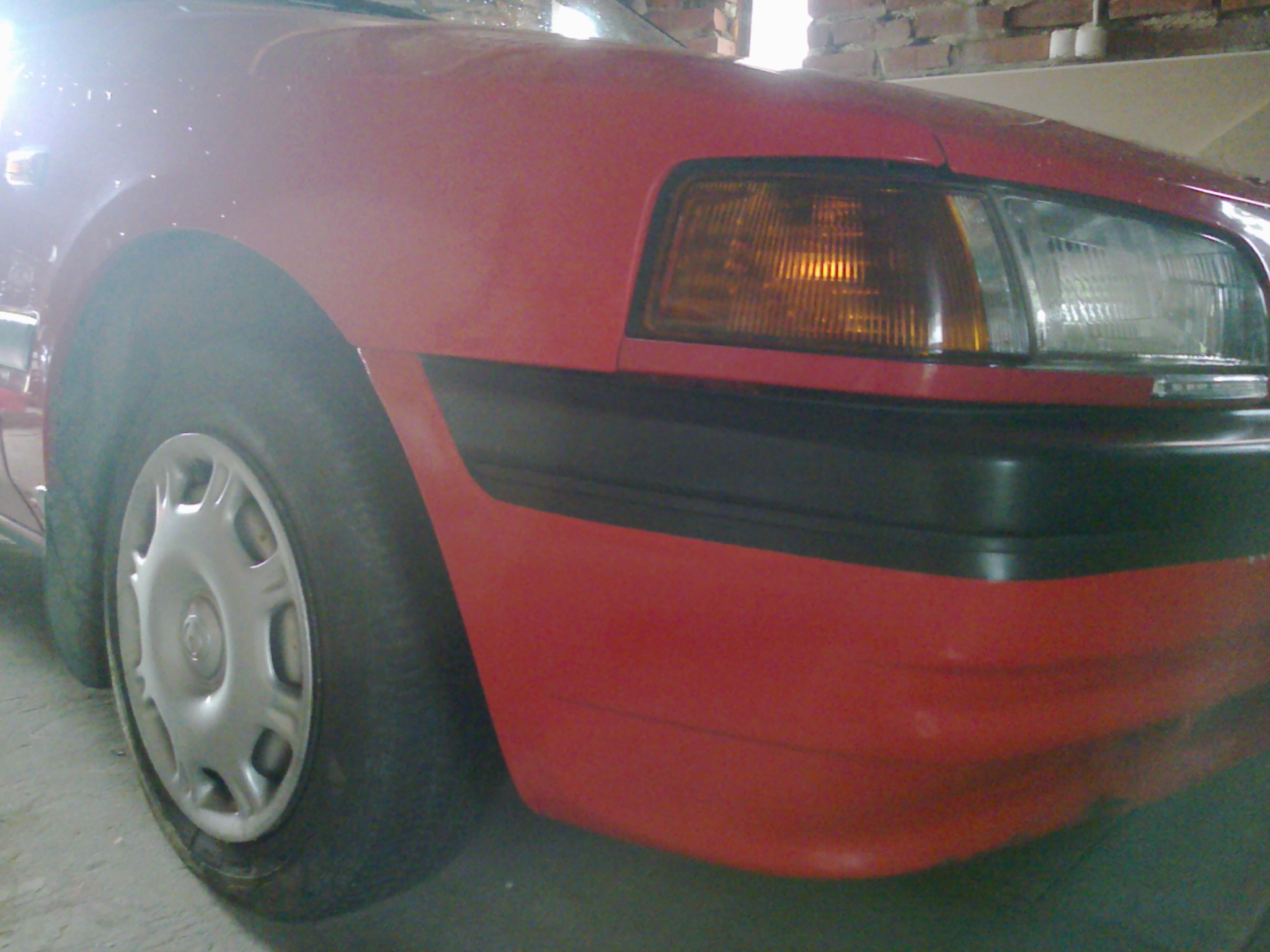

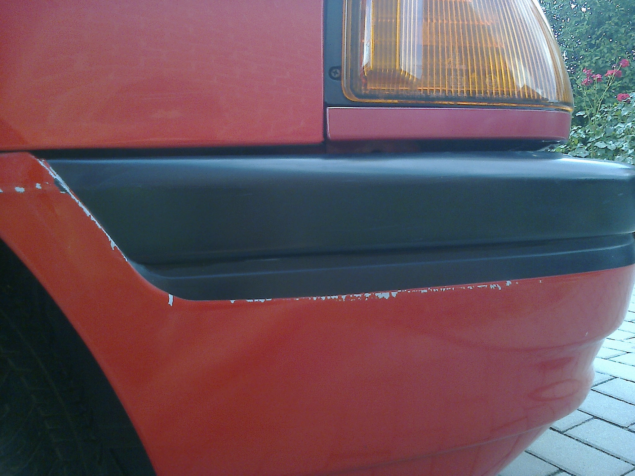

Postprzez Grigori » 24 sie 2014, 15:57
małe malowanie i usuwanie odprysków zderzaka :)

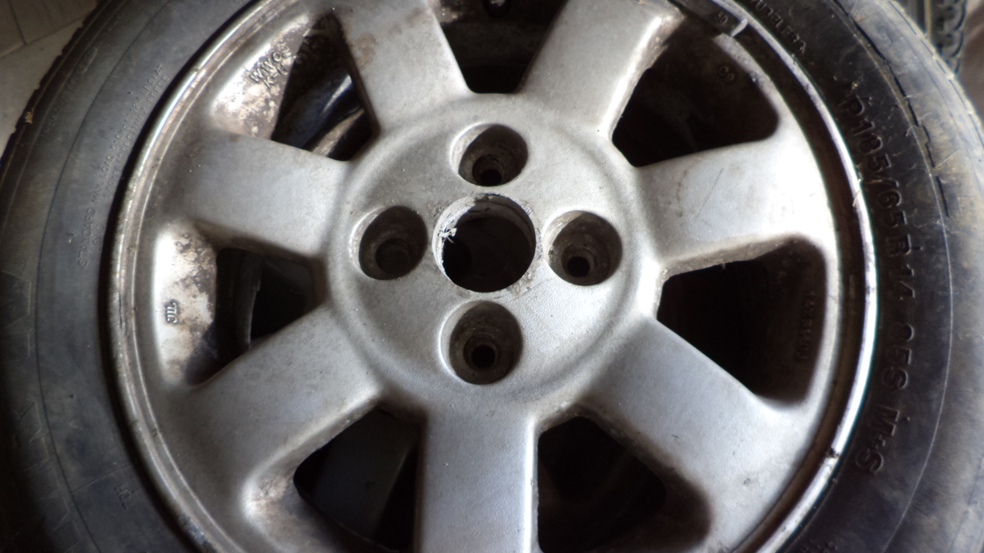

Postprzez Grigori » 24 sie 2014, 18:17
No to są i fele R14 na 185/65 :D <jupi> od GT z tego co widziałem w katalogu. Do czyszczenia i malowanie ale sa proste i jest ich 5 sztuk :D ale mam 3 kapselki do nich :(
