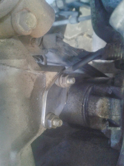

A dzisiaj zaslepilem EGR
Rurke wywalilem calkowicie a w kolektor wkrecilem takie cuś

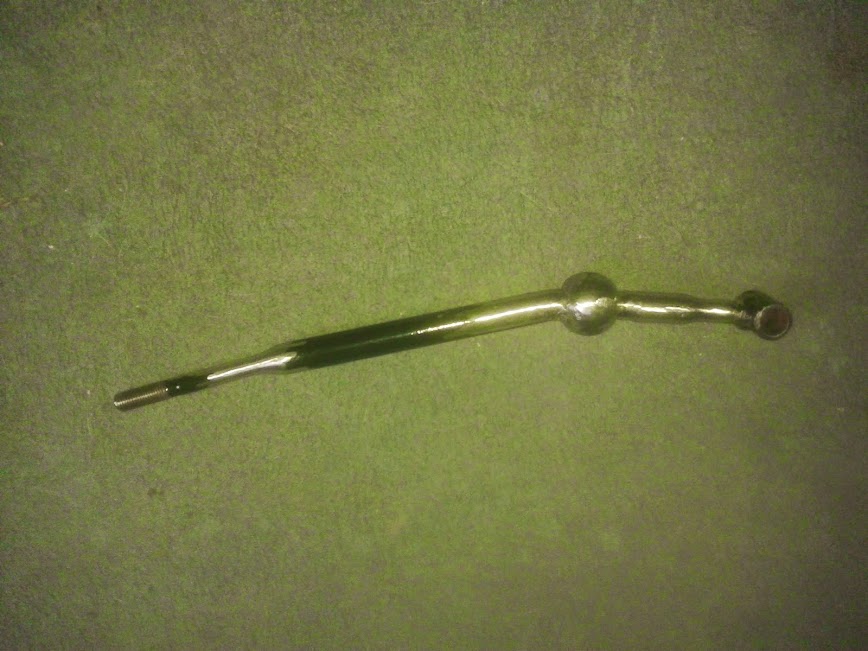

Wczoraj przygotowalem Short Shifter do montazu, nawet pomalowalem lewarek po przerobce
Przed:
Po:
I po malowaniu
Zeszlo mi 3h a to bylo takie proste i tak naprawde roboty jest na 30min tylko najpierw trzeba bylo sie zastanowic jak sie do tego zabrac
Dla potomnych, najpierw nalezy zbic kulke w strone tulei, potem zeszlifowac lekko miejsce na ktorym byla osadzona i dopiero i zbijac kulke w strone zagiecia
