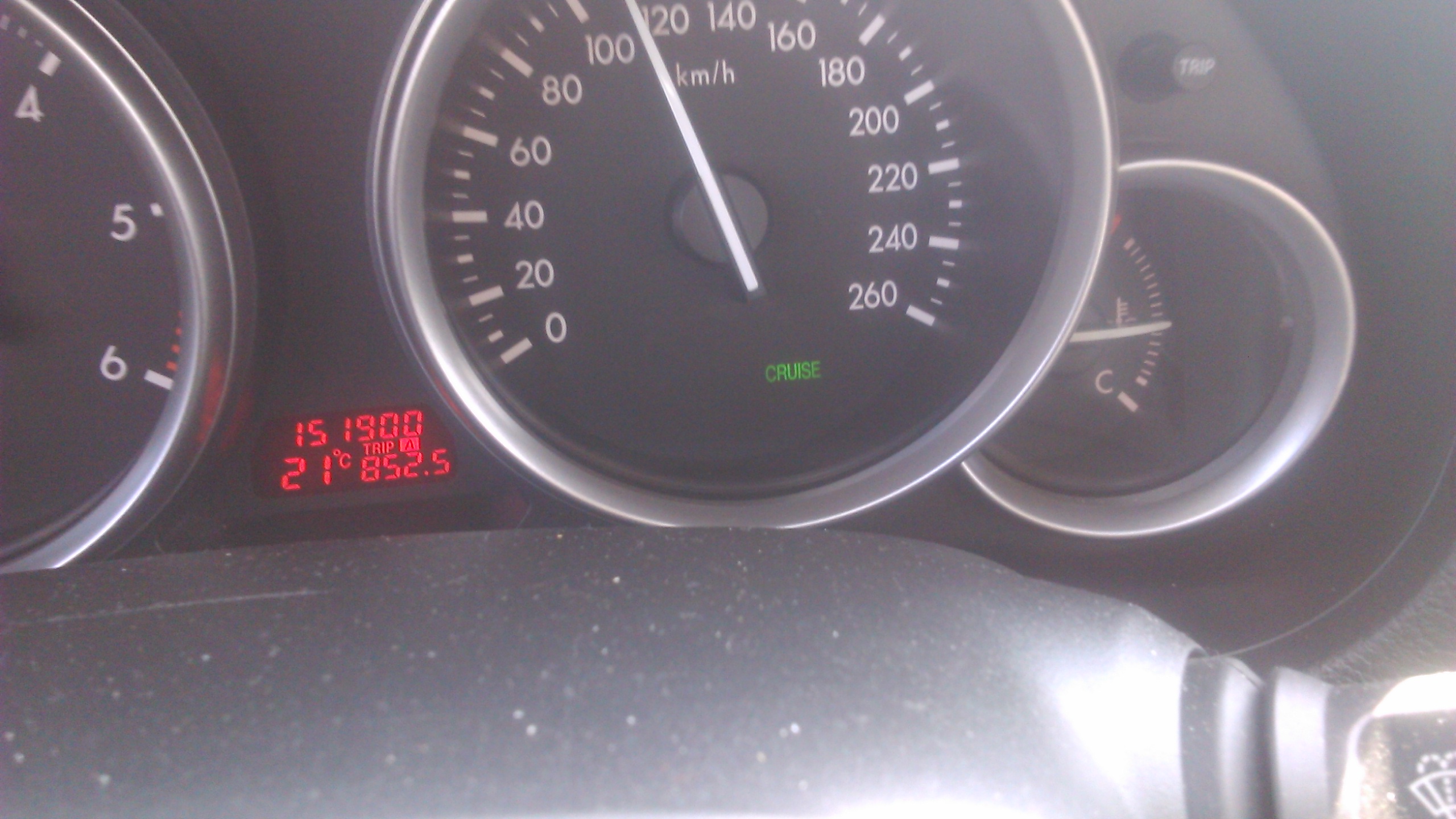

rewiblack napisał(a):Po wciśnięciu ON zapala się żółta lampka CRUISE, po kliknięciu OFF gaśnie. Przy klikaniu +/– nic nie pika
Ok, nic nie ma pikać... Wciskasz ON, włącza się żółty napis CRUISE na wskaźnikach. Rozpędzasz się do 50 km/h i wciskasz "+" i prędkość powinna zostać zapamiętana, a napis zmienić się na zielony?!
Robiłeś tak?

Tak, oczywiście- rozpędzałem się nawet do 100km/h- niestety bez rezultatu.
Będę bardzo wdzięczny za sprawdzenie czy jest możliwość włączenia w kompie CC :)

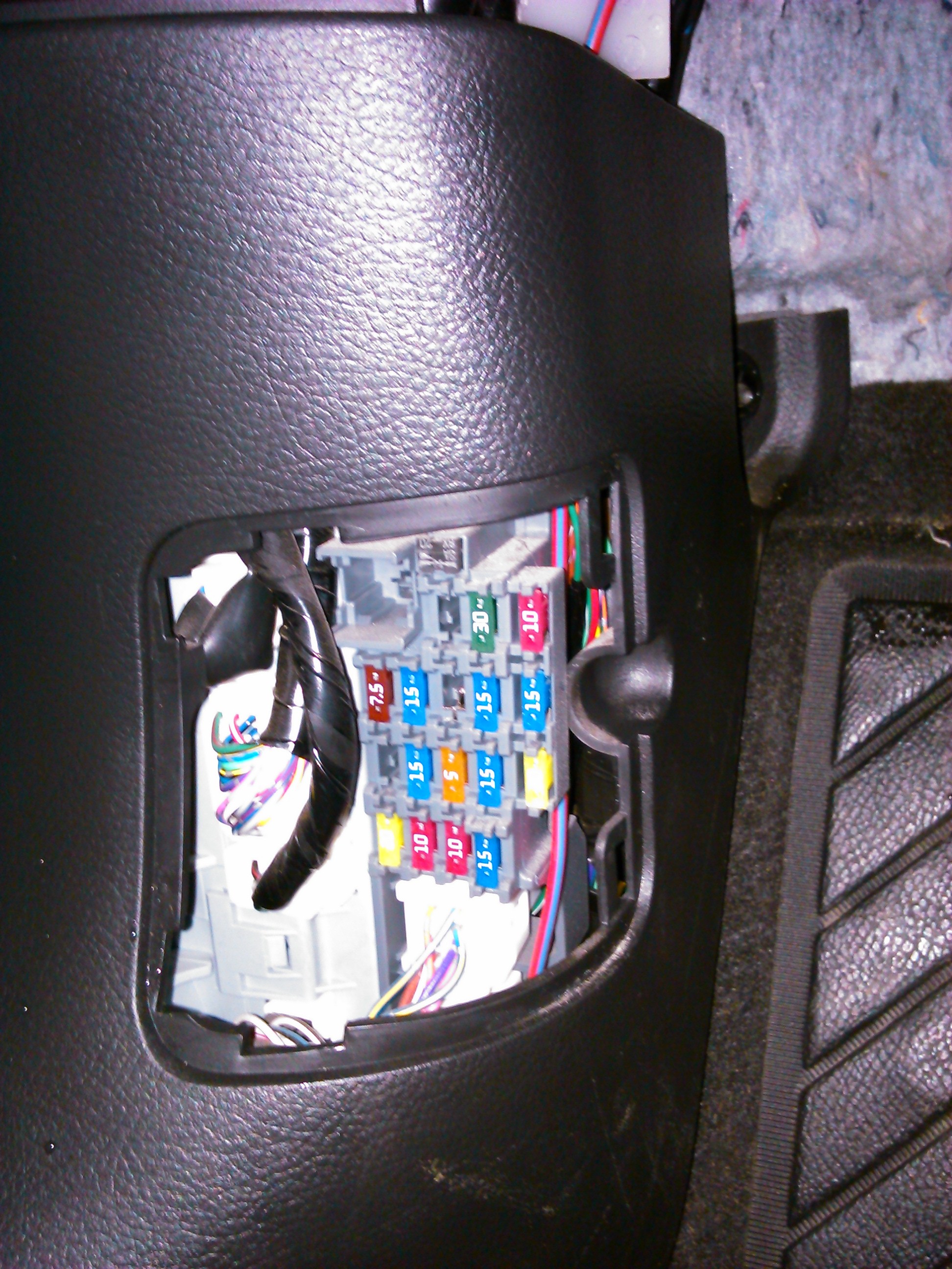

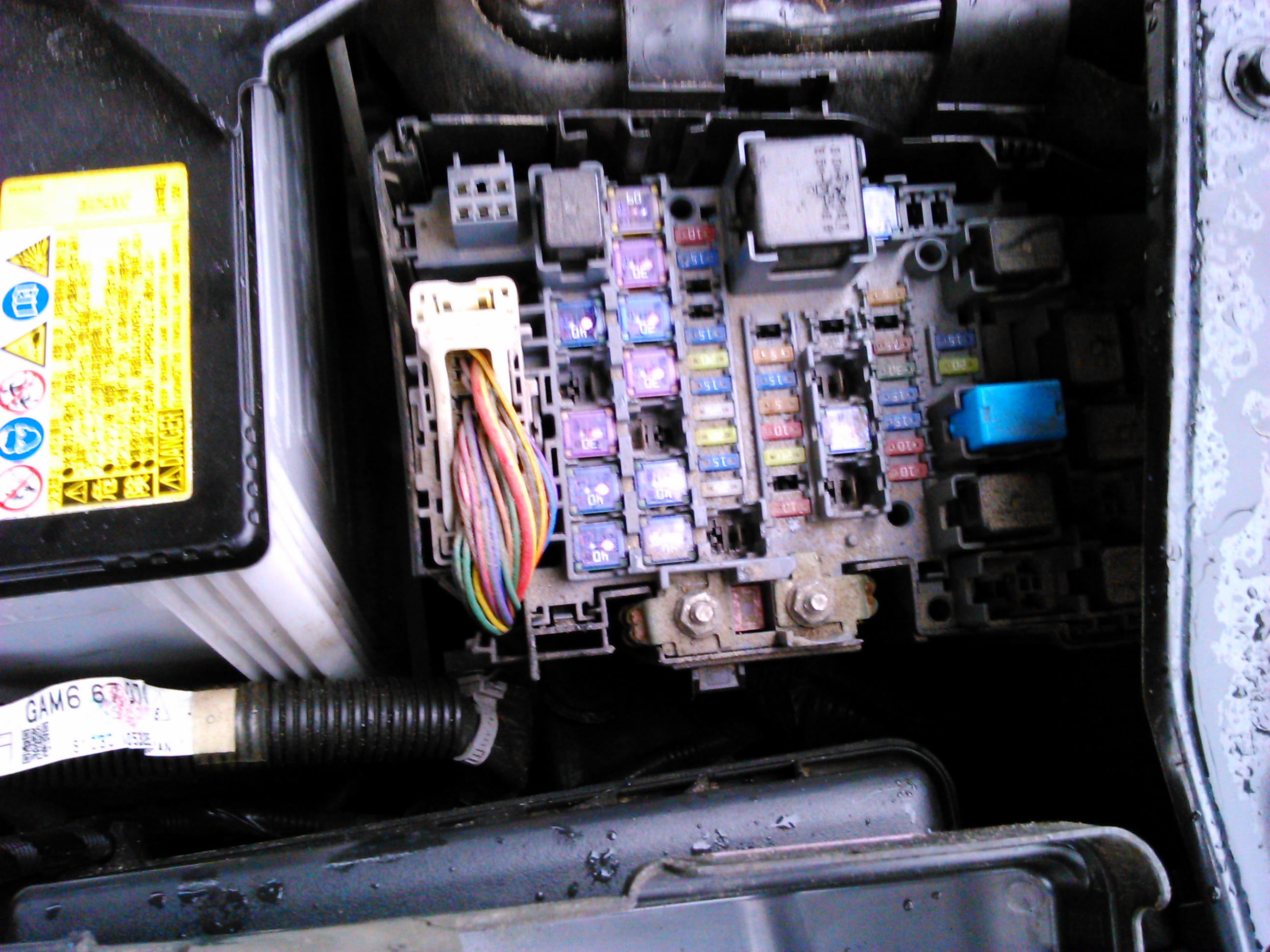

Tymczasem lecę ofotografować bezpieczniki
Słabe te fotki wyszły coś

heheh... ładne masz te puszki z bezpiecznikami, ale ręce bardzo się Tobie trzęsą :P
