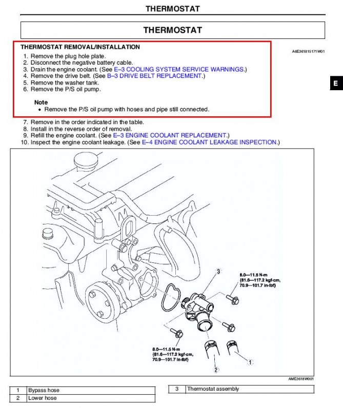

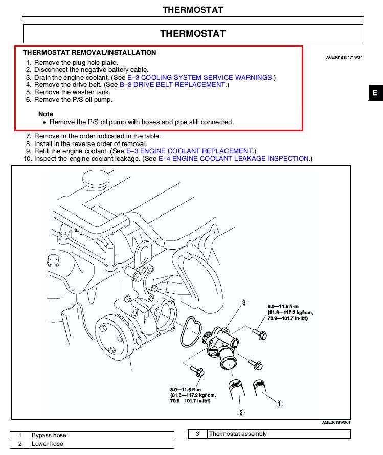

Dobra, czas napisać wszystko na temat samodzielnej wymiany termostatu w silniku 1,8 – L8, który znajdziemy:
1. Spuszczamy płyn chłodniczy.
Tutaj mamy jeden z tematów dot. wymiany płynu i odpowietrzania do którego dojdziemy na końcu:
http://www.mazdaspeed.pl/forum/viewtopic.php?f=410&t=85223&start=60
Niestety ja zasugerowałem się instrukcją z forum i po odkręceniu termostatu wylało się ok. 2 litry płynu.
2. Zdejmujemy pasek wielorowkowy.
http://www.mazdaspeed.pl/forum/viewtopic.php?f=60&t=131607&p=2214044#p2214044

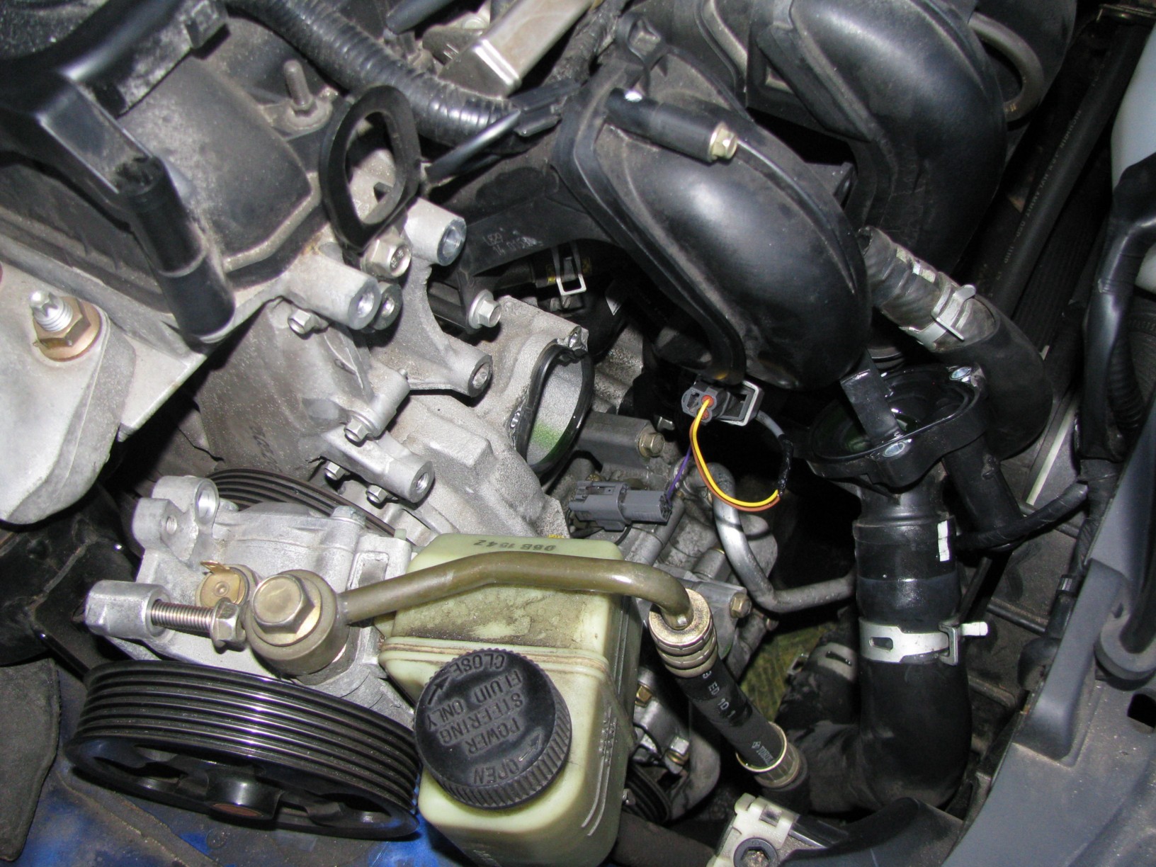

3. Odkręcamy pompę wspomagania, teraz mamy wygodny dostęp:
(na zdjęciu już odkręcony termostat i wyciągnięty wkład)
4. Odkręcamy termostat, zdejmujemy węże albo na odwrót. Ja nie dałem rady zdjąć grubszego węża na przykręconym króćcu.
5. Przykręcamy nowy termostat, zakładamy węże, przykręcamy pompę, zakładamy pasek, uzupełniamy płyn, odpowietrzamy układ.
Moje uwagi:
Mimo, że chciałem dokonać wymiany posiłkując się czyimś doświadczeniem nie udało się bez niespodzianek. Teoria nabiera kształtów dopiero w praktyce. Najtrudniej było założyć pasek. Jeśli przyjdzie mi znowu dobierać się do termostatu postaram się to zrobić bez odkręcania pompy wspomagania, gdyż mam wrażenie, ze zajmie to mniej czasu.
Będziemy potrzebować: czasu, determinacji, zdolności manualnych i minimalnej wiedzy technicznej oraz podstawowego zestawu narzędzi.

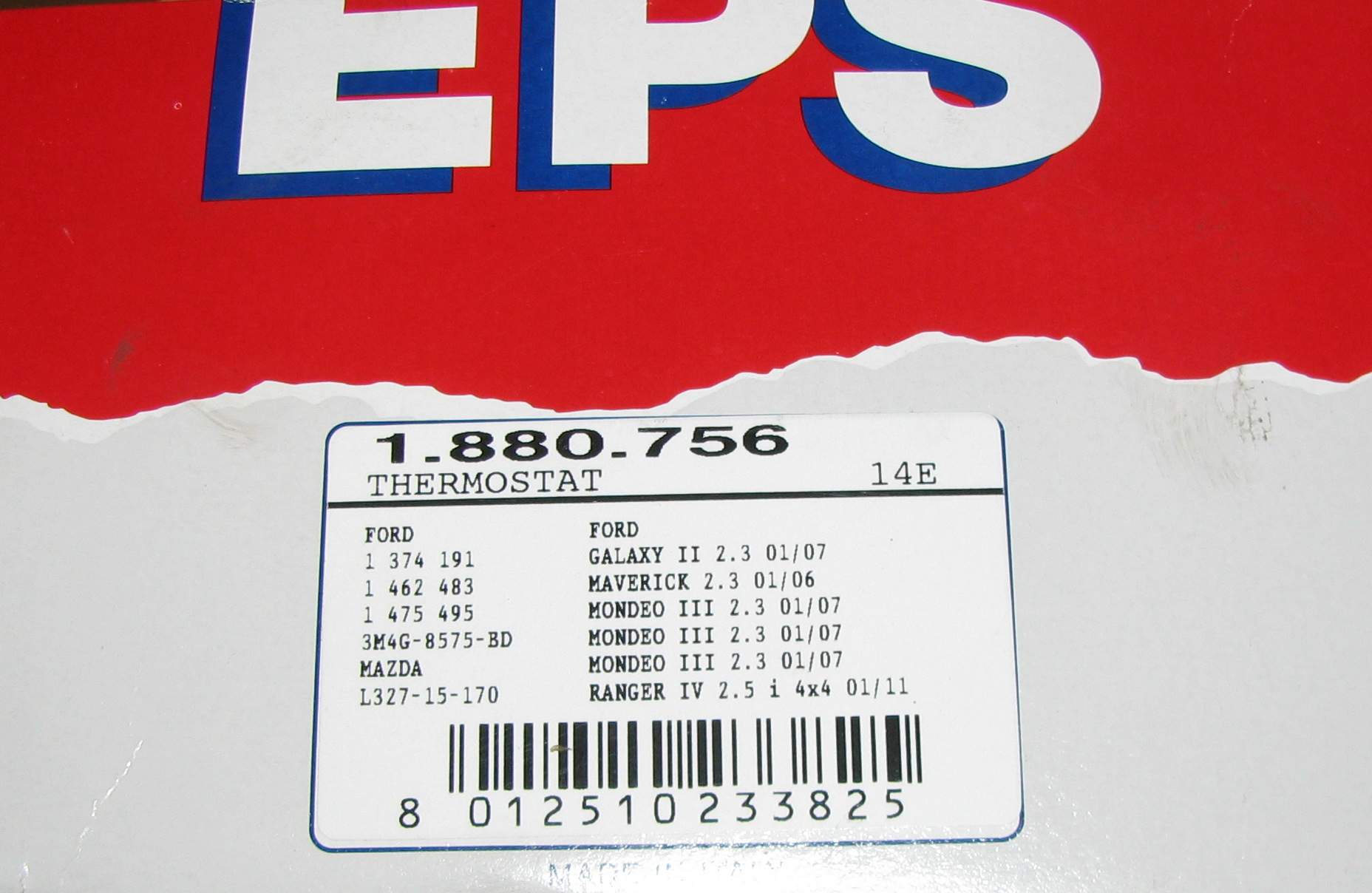

Na forum nie znalazłem jednoznacznej odpowiedzi ile wynosi temp otwarcia, w trakcie poszukiwań po kodzie L327-15-170 w katalogach udostępnionych w internecie (np. intercars, iparts) spotykamy w opisach 76, 82, 90 a nawet 95 st. C. Serwis mazdy też nie podał mi takiej informacji, dowiedziałem się tylko, że nie występuje sam wkład.
Po ustaleniu temp otwarcia – 82 st. C – odpadły zamienniki od forda (90'C).
Ze względu na zerowe stany magazynowe nie znalazłem nic w internecie.
Ostatecznie padło na EPS za 170 PLN – po kodzie to ten sam co na stronach w opisie ma podane 76'C, ale to był jedyny fizyczny termostat jaki znalazłem w swojej okolicy i okazało się, że w systemie sklepowym oraz na samym termostacie jest wyryte 82'C :D

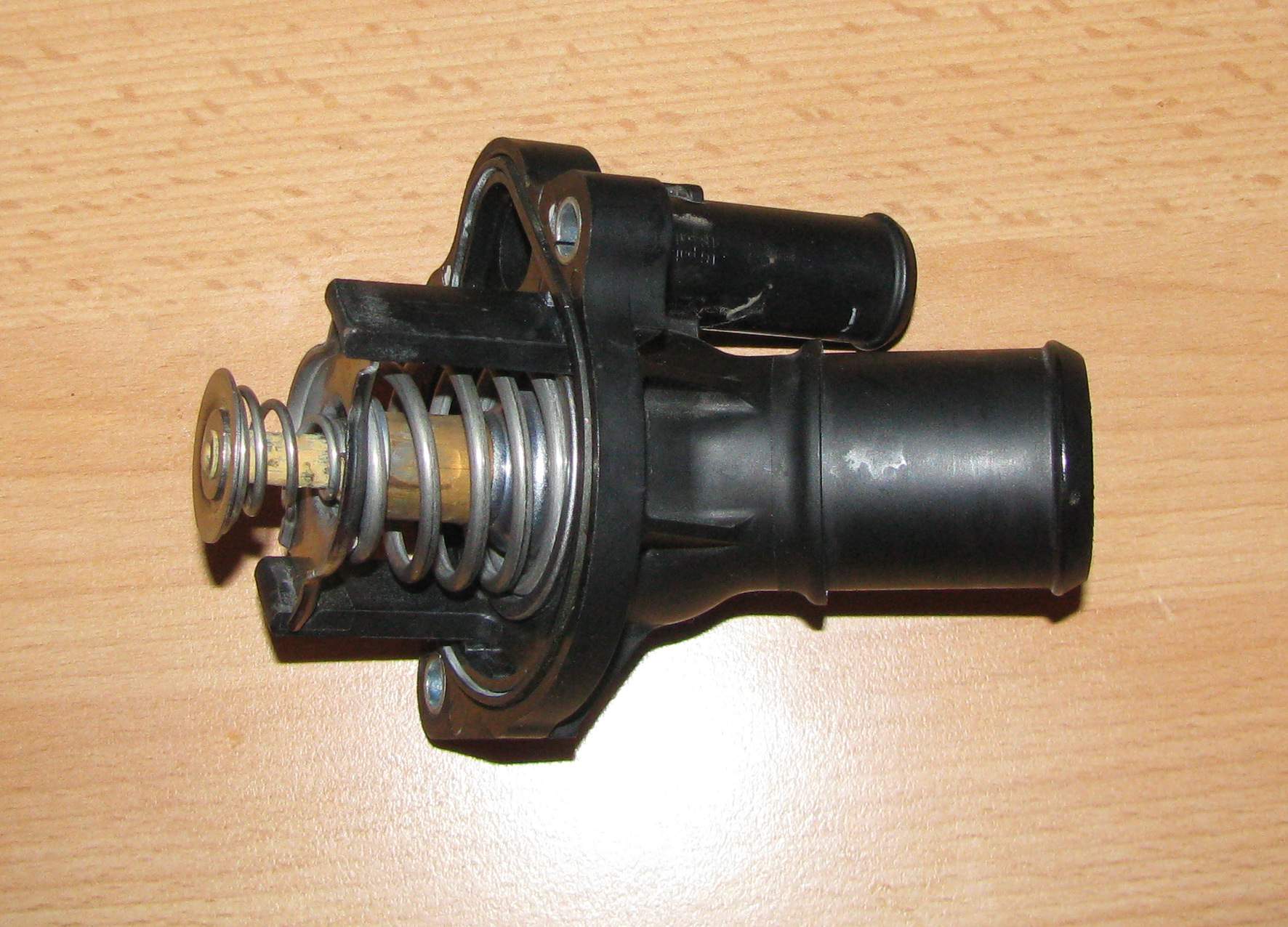

Na koniec numery i sam termostat.
Numer
termostat

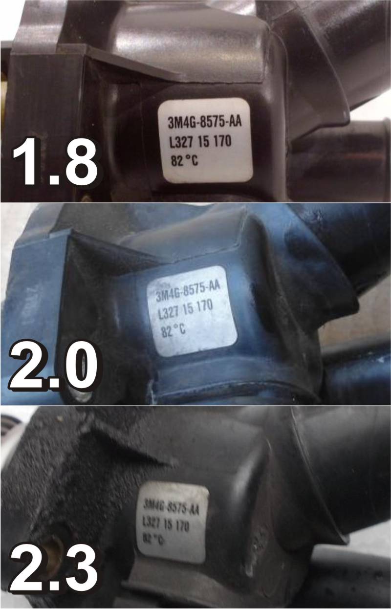

Wuyek dobra robota ,a jak ustaliłes temperaturę otwarcia termostatu ze ma mieć 82 stopnie i czy to do wszystkich jednostek ? 2.0,2.3,3.0
Od: 16 kwi 2012, 17:42
Posty: 2363 (12/26)
Skąd: Łomża
Auto: M6 2.3AT UsA-spec.07r.
Postprzez Wuyek » 28 lis 2014, 20:23
Najpierw manual dał mi do myślenia, a potem:
Do 3.0 nie wiem
