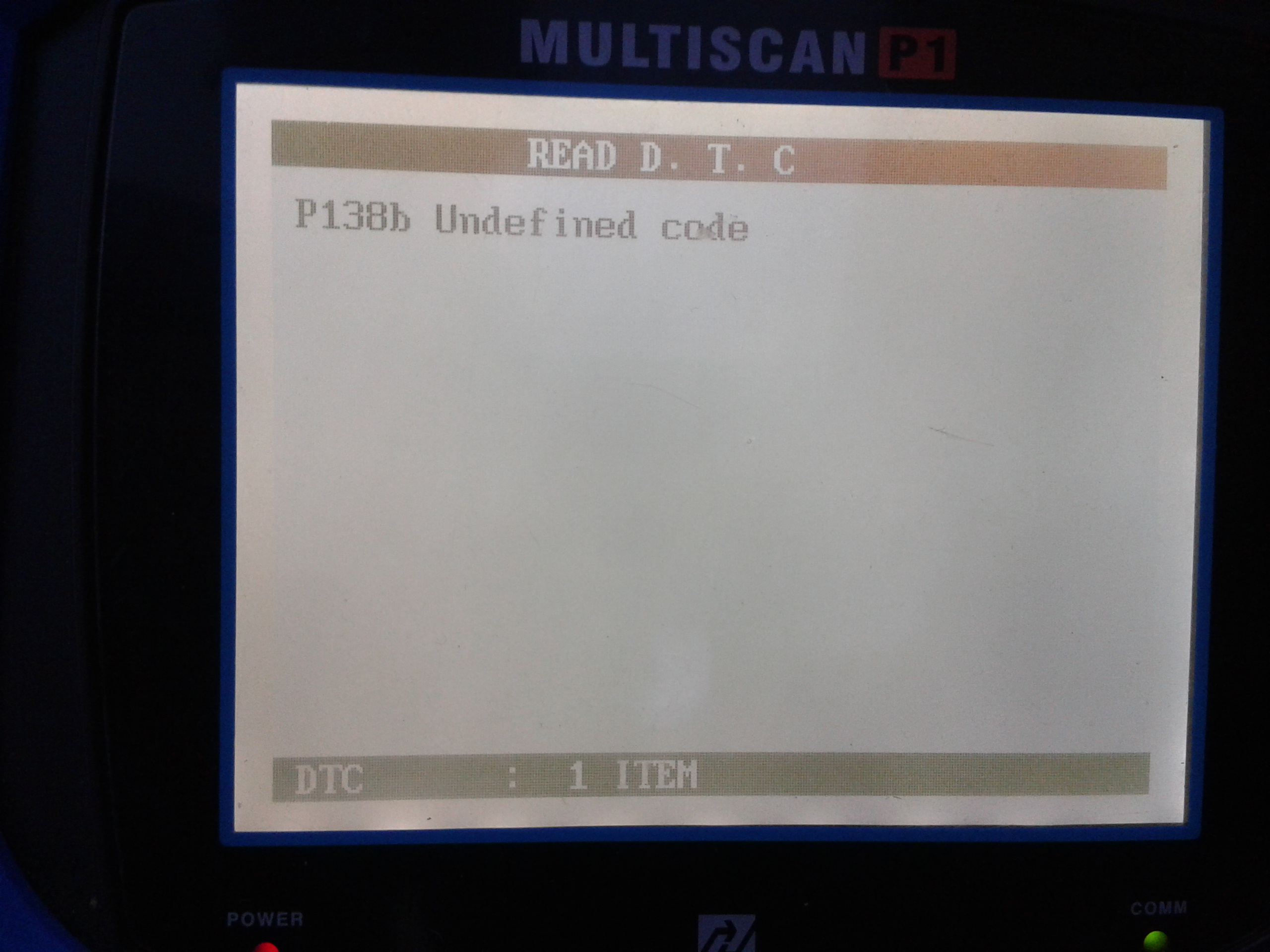

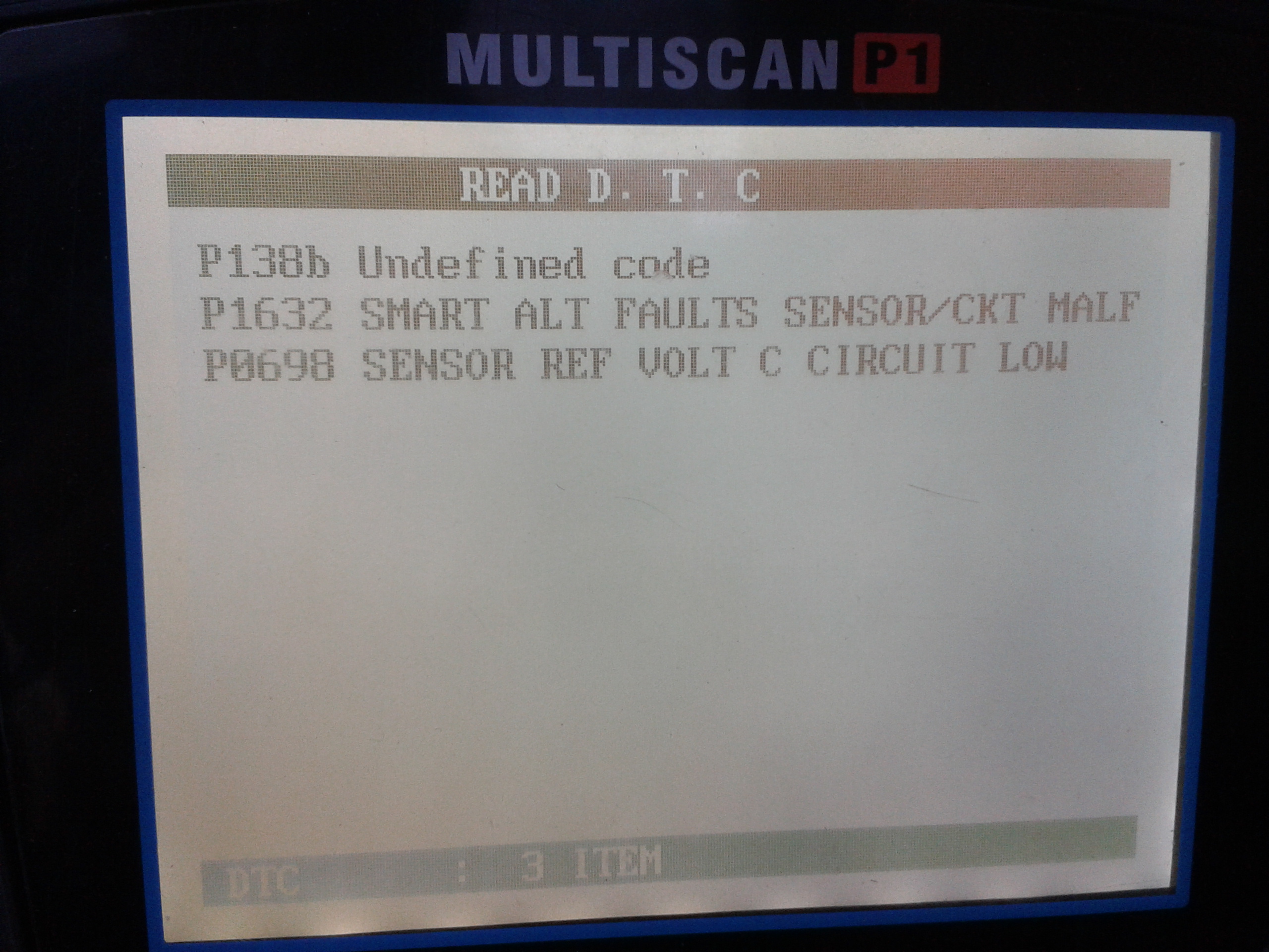

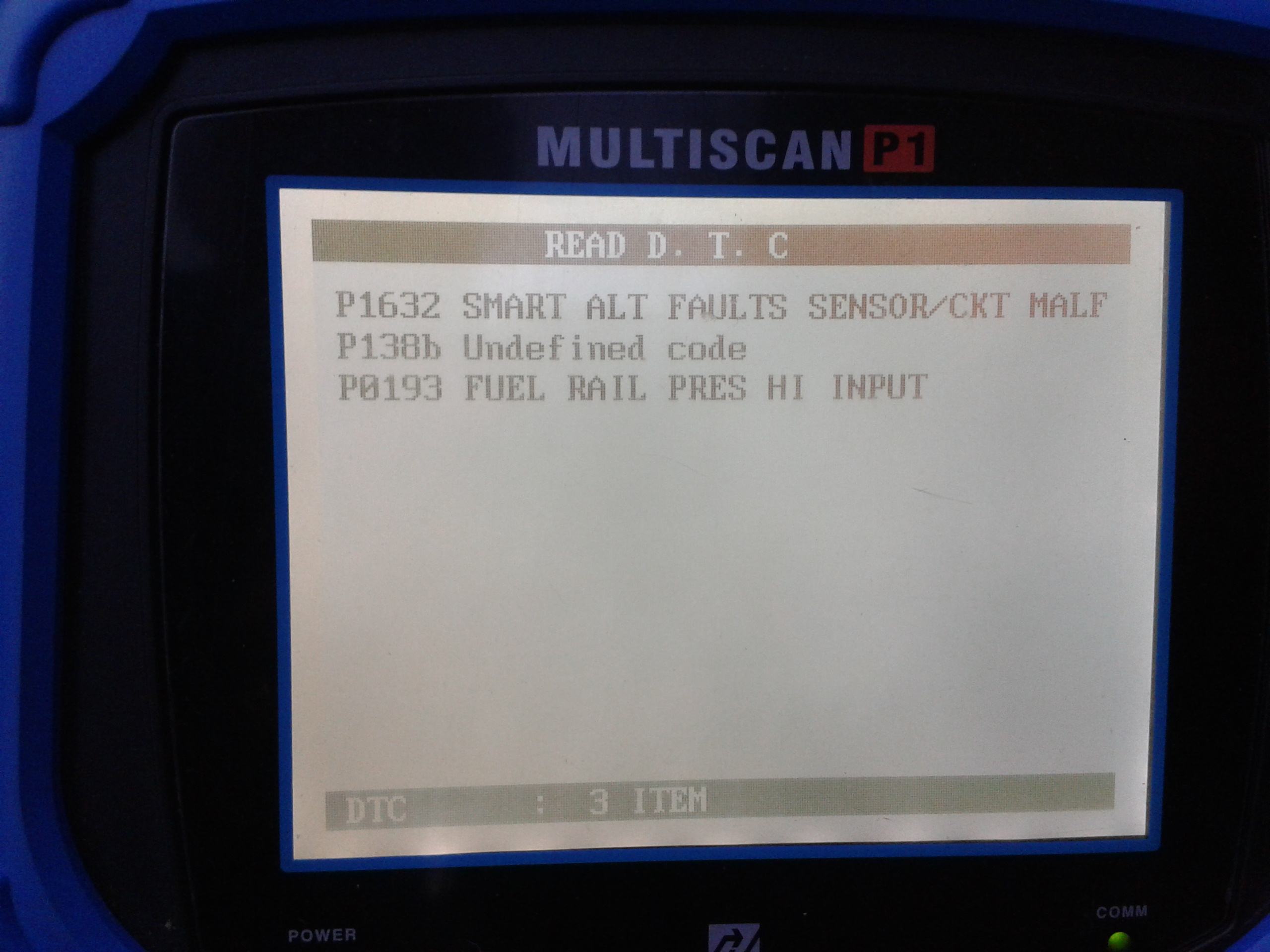

Sprawa wygląda tak, że samochód zgasł dzisiaj rano (nie wjechałem w żaden dół) podczas normalnej jazdy – na skrzyżowaniu, nie zapaliły się ŻADNE kontrolki !! .. Udało się go odpalić i przejechać na parking jednak po drodze zgasł kilka razy...
Po kilku godzinach spróbowałem odpalić – udało się, jednak znowu zgasł po około 20s i tak ciągle.. W końcu przestał odpalać. Silnik (gdy odpali) pracuje równo, prawidłowo wkręca się na obroty, nie zauważyłem żadnych innych niepokojących objawów – prawidłowa moc, (może spalanie jest minimalnie wyższe niż powinno ale to może być wina ciężkiej nogi ;) )
Dodam że samochód mam od niedawna przejechałem nim ~500 km, przebieg to nie całe 160tys. km – od razu zastrzegam że sprawdzony. Po zakupie nie wymieniłem jeszcze nic (auto jutro miało trafić do warsztatu na podstawowe zabiegi..)
Paliwo tankowane może nie na najlepszej stacji ale nie jakiś opał więc to chyba nie powinno być problemem.
Kody błędów załączam jako zdjęcia.. Liczę na wiele przydatnych odpowiedzi :) Pozdrawiam !

robi458 napisał(a):zastrzegam że sprawdzony
pierwszy wniosek – ktoś słabo sprawdzał..
w oparciu o te kody, które podałeś, to w pierwszej kolejności układ paliwowy + EGR do sprawdzenia
no i jeszcze zerknij jak tam z napięciami, bo na alternator też wyskoczyło
FAP siedzi?
piszesz, że masz to auto od niedawna – wiem, że zabrzmi dziwnie ale poprzedni właściciel się na coś uskarżał, czy tylko zachwalał? podaj VIN, to ktoś uprzejmy może sprawdzi historię serwisowania – jeśli istnieje ;)
Swoją drogą to wykazałeś dziwne podejście do zakupu, ja najpierw pojechałem na diagnostykę w ASO i miałem błędy jak na talerzu podane – a dopiero potem kupiłem. Lepiej jest wydać te 250-300 zł przed niż kupić a potem się zastanawiać odnośnie "kota w worku"

Mówiąc sprawdzony chodziło mi o przebieg i historię serwisową – wszystko jest w porządku, wymieniane na czas, samochód serwisowany regularnie – auto sprowadzone z Niemiec od handlarza ( jeszcze się nie spotkałem żeby jakiś handlarz wymieniał listę usterek, podobnie było tu ;) ) Filtra cząstek stałych nie posiada z racji, że samochód wyprodukowany w maju 2005r. – jeszcze nie montowano filtra.. Alternator nie wydaje mi się winny wyżej wymienionym problemom, ale sprawdzę go w najbliższym czasie. VINu podawać nie muszę bo historię serwisowania mam i nie zauważyłem żadnych odstępstw. Wydaje mi się, że to błąd P0193 jest przyczyną pytanie tylko co mogło się stać ?
Filtr postaram się dziś wymienić ale nie wiem czy to go ożywi.. Czy winny może być uszkodzony czujnik położenia wału – taki błąd chyba również wyskoczył ?

Samochód naprawiony – uszkodzone były 2 czujniki, koszt naprawy akceptowalny (tylko czujnik na pompie wtryskowej był drogi – oryginał). Dla zainteresowanych więcej informacji :)

No więc w moim przypadku winy był czujnik położenia wału – koszt ok. 80 zł... To w sumie tyle, dodatkowo został wymieniony czujnik na pompie wtryskowej ( ale to dlatego że ciekło paliwo, początkowo myślałem że to podkładki pod wtryskami) i to już niestety spory koszt bo niemal 400zł... Wiem, że można znaleźć taniej przez internet no ale przepadło, następnym razem.
Tak więc przywrócenie samochodu do życia kosztowało jakieś 150 zł z robocizną + usterki które zostały naprawione przy okazji :)
