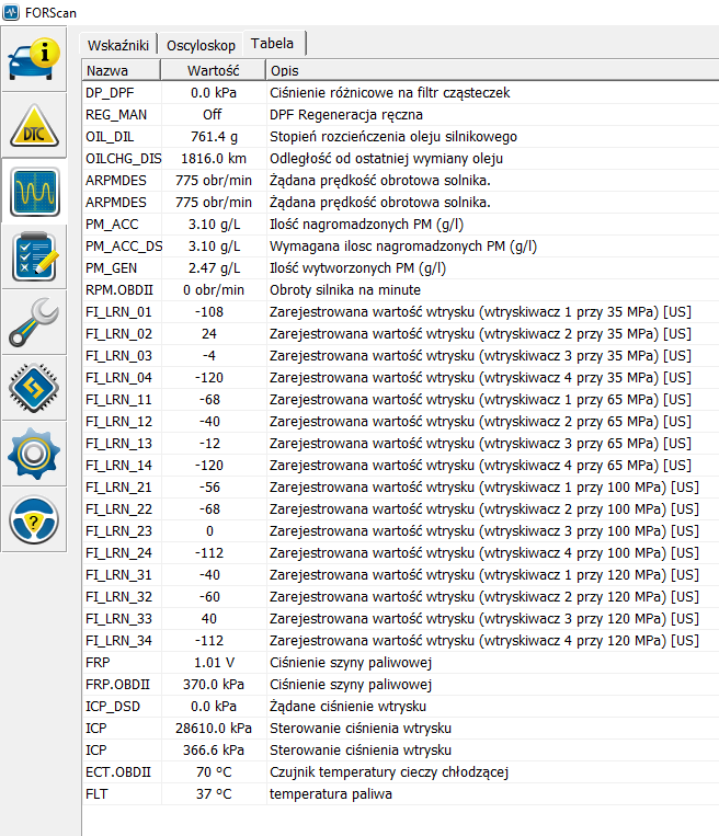

Podłącze się do tematu. Moja Madzia od dwoch dni wydaje podobne dzwieki i na dodatek po odpaleniu kopci na blękitno przez jakieś 25 sek podłączałem Forscan i martwi mnie jeden parametr możecie mi podpowiedziec czy to jest dobrze czy do wymiany i który to ( czy to jest ten przy interkuleże.
Dodam że muj silnik to Rf-5c

tomaszek3 napisał(a):martwi mnie jeden parametr możecie mi podpowiedziec czy to jest dobrze czy do wymiany i który to
Na schemacie oznaczony nr 15 Boost sensor.
Zanim wymienisz sprawdź okablowanie i styki złącza.
Ściągnij sobie dokument 1789-1E-03G.pdf. Znajdziesz tam całą diagnostykę.
