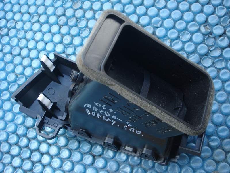

Nabyłem Mazdę 5 z 2008 roku i w sumie nie mogę znaleźć w niej żadnej wady (na szczęście) poza jedną
– ma połamane zaczepy kratek nawiewu. Czyli ruszam regulacją góra dół, a poruszają się tylko np dwie łopatki.
Znalazłem takie nawiewy na Allegro, ale nie wiem jak wygląda wymiana – czy można zrobić to bez demontażu
konsoli?
Jak wymienić kratkę nawiewu w M5?

Dziękuję za taką szybką odpowiedź. Głównie uszkodzone są te dwie środkowe (64-930). Tam praktycznie wszystkie łopatki trzeba ustawiać ręcznie (przy okazji ciekawe jak to się stało, ktoś na siłę je przestawiał np w zimie?).
Czy dobrze rozumiem, że wystarczy wykręcić jakąś śrubę w górnej części tego wlotu?
Przy okazji widzę, że wrzuciłem temat do złego działu, za co z góry przepraszam.
Zdjęcia tego co znalazłem:

srodkowe są na śruby u góry...
Prawdopodobnie (na 96%) trzeba zdemontować radio i maskownicę wraz z wyświetlaczem...
Wtedy będziesz miał dostęp do śruby i wymienisz środkowe wloty... Możesz całe, albo same wierzchy (są one na zatrzaskach)

Dzięki, tego właśnie się obawiałem, że będzie dużo do demontowania, a moje umiejętności manualne są słabe. Ile powinien wziąć za taką usługę nieautoryzowany warsztat? Do serwisu Mazdy to się boję pisać
No chyba, że podchodzę do tematu źle i może da się wymienić same łopatki? Wygląda jakby miało poułamywane zaczepy (nadal trudno mi zrozumieć jak to można połamać i nie mogę się nadziwić).

dasz radę
1. Poszukaj wątek o zmianie radia... tam jest jak to wszystko rozebrać.
2. Po demontażu plastików i odkręceniu 2, albo 3 wkrętów (czy przedlift czy nie) wyjmujesz radio.
3, Następnie kolejne 2 wkręty i podnosisz plastik wraz z wyświetlaczem.
4. Otwory wentylacyjne powinny być widoczne. Odkręcasz wkręt i wymieniasz ramkę wentylacji...
5 Montujesz wszystko w odwrotnej kolejności
Do całkowitego demontażu radia zajmowało mi około 10 minutek, 2 minutki na wyświetlacz klimy i tyle

Przeglądałem, analizowałem, no i namówiłeś mnie
. Zamówiłem kratki i będę montował robiąc zdjęcia. Zastanawia mnie tylko jedno. Aby odkręcić kratki, muszę dostać się do śrub, które są zakryte tą częścią, w której jest wyświetlacz. Więc jeśli dobrze rozumiem – odkręcam radio i wysuwam, odkręcam dwie śruby pod radiem (ukradłem z innego wątku):
I co dalej? Podważam? Nie znalazłem tego w wątku o demontażu radia.

alchemyx napisał(a):I co dalej? Podważam?
prosze:
Wojtek napisał(a):3. Następnie kolejne 2 wkręty i podnosisz plastik wraz z wyświetlaczem.
Wszystko trzymają klipsy... ciągnij w górę...
Wojtek napisał(a):4. Otwory wentylacyjne powinny być widoczne. Odkręcasz wkręt i wymieniasz ramkę wentylacji...
Rozumiem, dzięki za zwrócenie uwagi
. Jak tylko przyjdzie zacznę działać. Przy okazji okazało się, że ktoś przede mną też dłubał, bo ramka od lewarka biegów (ta z mieszkiem) ma ułamany jeden zaczep.
