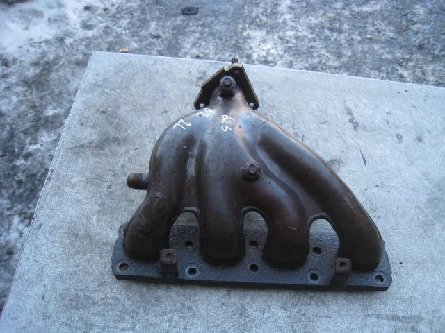

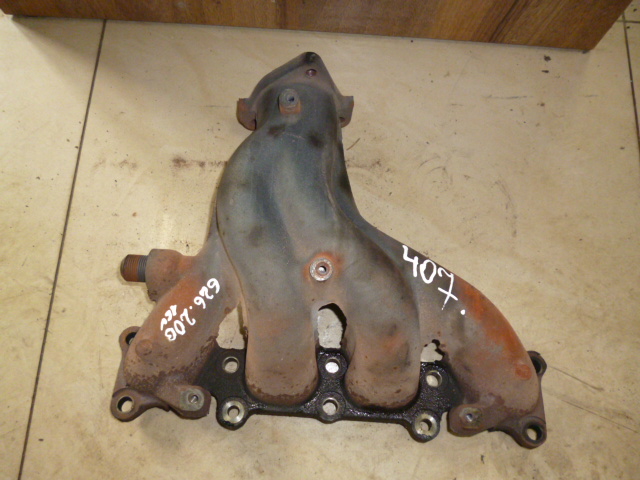

Po przeszukaniu allegro troszke się zdziwiłem, gdyż jak się okazuje było kilka wersji kolektorów wydechowych. I pytanie jest takie czy musze koniecznie zamontowac taki sam (żeliwny) czy np. kolektor z rur z modelu GE (też z silnika FS 115km) albo z GW (też silnik FS)?
Chciałbym wymienić sam kolektor bez rury dolnej i łącznika elastycznego...
Pytanie jednak czy kolektor z GE lub GW będzie pasował? Domyślam sie, że do głowicy każdy z nich przykręce bez większego problemu, jednak czy mocowanie rury będzie pasowało?

problem byl juz poruszany i najlepszym rozwiązaniem jest kuno kolektora stalowego z ge i pozbycie się przy okacji rurki egr któa łączy kolektor dolotowy z wydechowym, aby się go pozbyć musisz w hydrauliczym sklepie kupić odpowiednią śrube do kolektor adolotowego z łbem i ją wkręcić natomiast jest większy problem z wydechowym, ale nie tragiczny wystarczy w kolektorze wydechowym zaspawać wejście od rurku i gitara. nawet dodatkowo odmulisz autko bo bedie jeździło na czystym powietrzu
