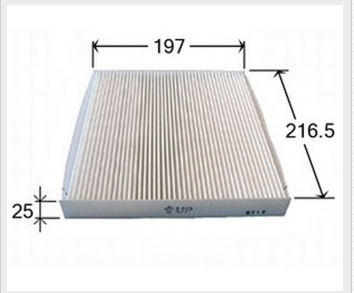

Postprzez Wojtek » 26 mar 2014, 09:40
tak, od poprzedniej generacji (GG/GY) pasuje :)
Dla przypomnienia:
i zamienniki:
Blue Print – ADA102509
CHRYSLER – 05058693AA
DELPHI – TSP0325176
DENSO – DCF136P
DODGE – 05058381AA
DODGE – 5058693AA
FILTRON – K1161
FILTRON – K1303
FRAM – CF9862
HENGST FILTER – E1926LI
JAPANPARTS – FAA-MA5
MAHLE/KNECHT – LA 158
MAHLE/KNECHT – LA 569
MAHLE/KNECHT – LA443
MANN – CU 2227
MANN – CU2043
MAZDA – DD10-61-P11
MAZDA – EG21-61-P11
MAZDA – GI6A-61-P11A
MAZDA – GJ6A-61-P11
MAZDA – GJ6A61B01
MAZDA – GJ6A61B02
MAZDA – GJ6A61P11A
MAZDA – GJ6A61P11A9A
MAZDA – GJ6B-61-P11
MAZDA – GS1D61P11
PURFLUX – AHC 208
SAKURA – CA1705
SUBARU – 72880AG010
VIC – AC-401E
JS – AC401J
Filtry te są stosowane w:
– Mazda2 (DY), Mazda6 (GG/GY), Mazda6 (GH) i Mazda CX-7
