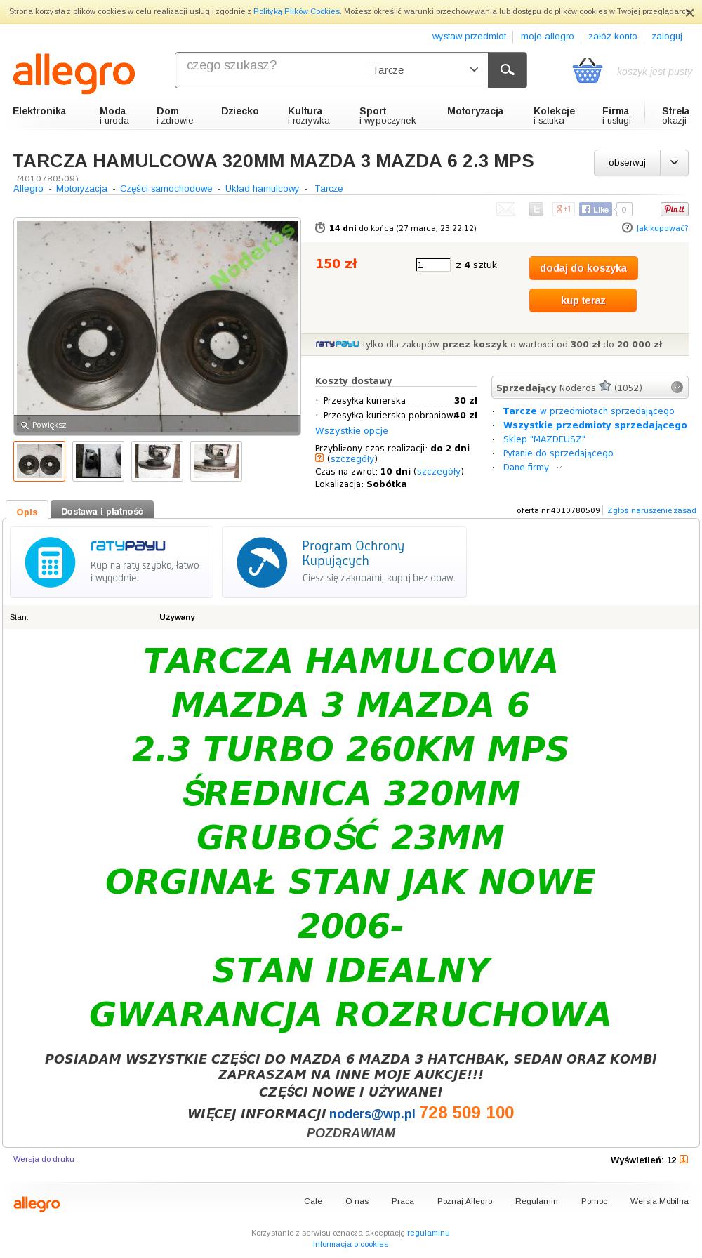

Tak sobie cały czas rozmyslam o przednich heblach na przyszłosc i trafiłem na http://allegro.pl/tarcza-hamulcowa-320m ... 80509.html
Wychodzi z fotek, że zacisk mps niestety tez jest jednotłoczkowy, wiec bez sensu takie kupowac. Teraz pytanie czy ktoś wie czy klocki pod zacisk mpsa maja ten sam wymiar co pod zacisk z przedlifta V6 (i zwyklego 2.3 bo z tego co wiem miały te same klocki)? Bo zastanawiam się czy moze jakims fartem same tarcze z mpsa by nie spasowały pod ori zacisk/jarzmo z klockami mojej V6? :> zawsze to by było 20 mm wiecej na tarczy ;)

Wątpię żeby same tarcze pasowały. Zacisk i klocki może i by pasowały ale jarzmo pewnie też do wymiany.
Tak mi się wydaje ale pewien nie jestem

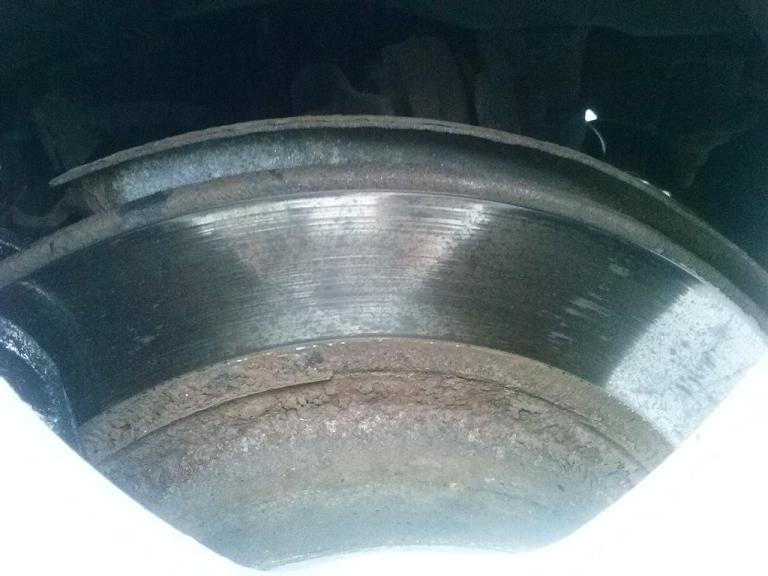

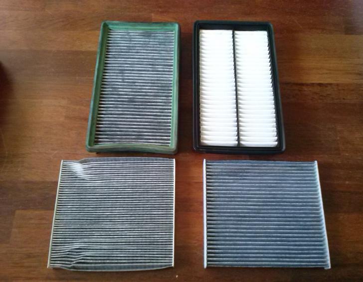

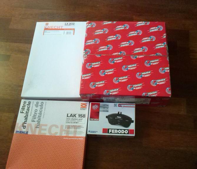

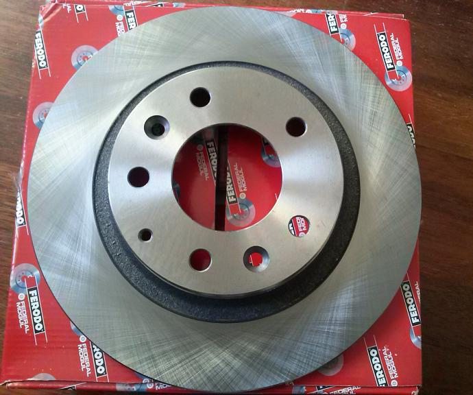

Jak grubosc tarczy bedzie identyczna i rozmiar klockow tez, to znaczy ze jarzmo podejdzie. Ale to temat na pozniej, bo poki co przednie tarcze sa w bardzo dobrym stanie. W przeciwienstwie do tego co jest z tyłu. Dlatego dzis odebrałem "małą" paczuszke :) Filtry juz sa w aucie, kabinowy wybrałem z weglem dlatego nie widac specjalnie roznicy kolorystycznie ze starym ;)

Postprzez matthies » 14 mar 2014, 18:32
fajna kombinacja, ale podobno ferodo straaaasznie pylą. Nie obawiałeś się tego?
Od: 10 cze 2012, 17:04
Postprzez Socyopatic » 14 mar 2014, 23:20
Mam zaufanie do tej firmy i jakosci ich produktow. Zobaczymy jak bedzie z tym pyleniem ale ja i tak bardzo czesto czyszcze auto, wiec nie powinno byc dramatu, poza tym to tylko tyl ;) Mialem jeszcze do wyboru troche tanszy zestaw klockow ATE i tarcz Ashika ale wlasnie do tych tarcz do konca nie bylem przekonany. Za to ten zestaw Ferodo Premier jest taki bardziej wypasiony bo w zestawie oprocz tarcz i klockow sa jeszcze blaszki i do klockow i do jarzm.

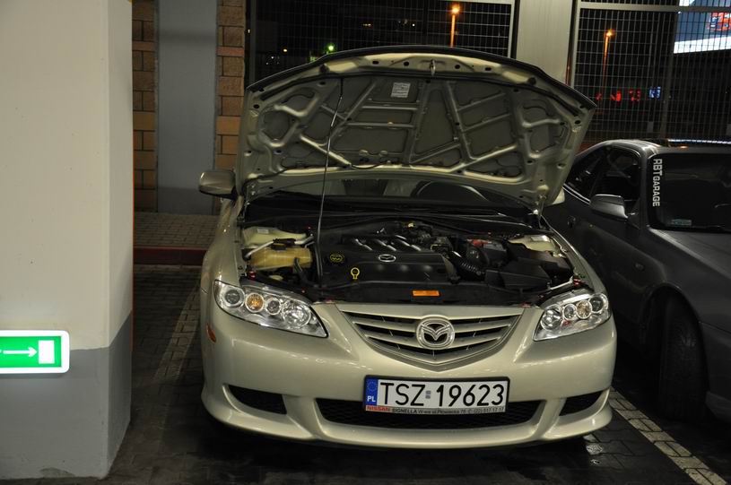

W oczekiwaniu na klocki na przod, jakie domowiłem jeszcze pod koniec zeszłego tygodnia (żeby wrzucic od razu całość z zestawem tyłu i zalac nowym DOT-em 5.1 do 260 stopni) taka oto jedna fota z wczorajszego spotu Preludek – Mazda jako dupowoz sie podobała, szczegolnie ilosc miejsca w srodku ;) p.s wrzucam jeszcze foto lakieru do zaciskow jakim malowałem teraz te w Mazdzie i wczesniej w Hondzie – to tak jakby ktos szukał czegos sprawdzonego ;)

wygłuszenie z maski sam zerwałeś czy nie było?
Postprzez Socyopatic » 25 mar 2014, 12:05
Sam zerwalem przy czyszczeniu komory, bo bylo juz w sporej czesci mocno sfatygowane i kompletnie to nie wygladalo.. Wyczyscilem blache, przepolerowalem recznie i teraz mi sie podoba :] Zadnej specjalnej roznicy w glosnosci w kabinie nie odczulem ;)
