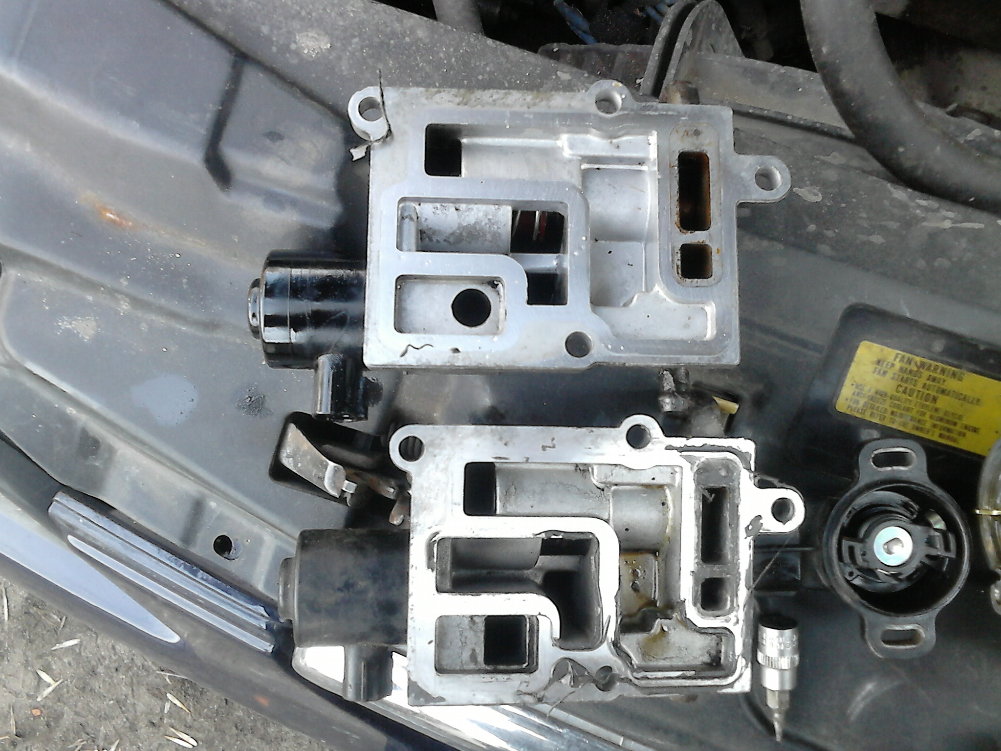

Witam. Szkoda że nie ma już "szybkich pytań" ponieważ mam takie związane z przepustnicą i silnikiem krokowym. Wyczytałem na forum że podobno z KF nie pasuje do KL i chciałem się upewnić czy nikt nie próbował zakładać. Czym się różni cała przepustnica w KF od KL? Mam zepsuty krokowiec a po taniości dopadłem od 2.0 razem z przepustnicą i zastanawiam się czym one się różnią bo wyglądają tak samo.

Możliwe że krokowiec/elektrozawór wolnych obrotów jest taki sam w obu przepustnicach, w KF jest mniejsza średnica przelotu niż w KL

Z tego co kojarze jest tez inny system cyrkulacji wody na przepustnicy ale pewnie da sie to podlaczyc inna kwestia to srednica przelotu.

wczoraj zająłem się przepustnicą i muszę stwierdzić że bzdury wyczytałem na forum bo krokowiec z KF pasuje do KL fizycznie ale jeszcze nie regulowałem więc nie mogę stwierdzić czy działa poprawnie. Przepustnica faktycznie ma inną średnicę.
u góry KF u dołu KL
u góry KF u dołu KL
