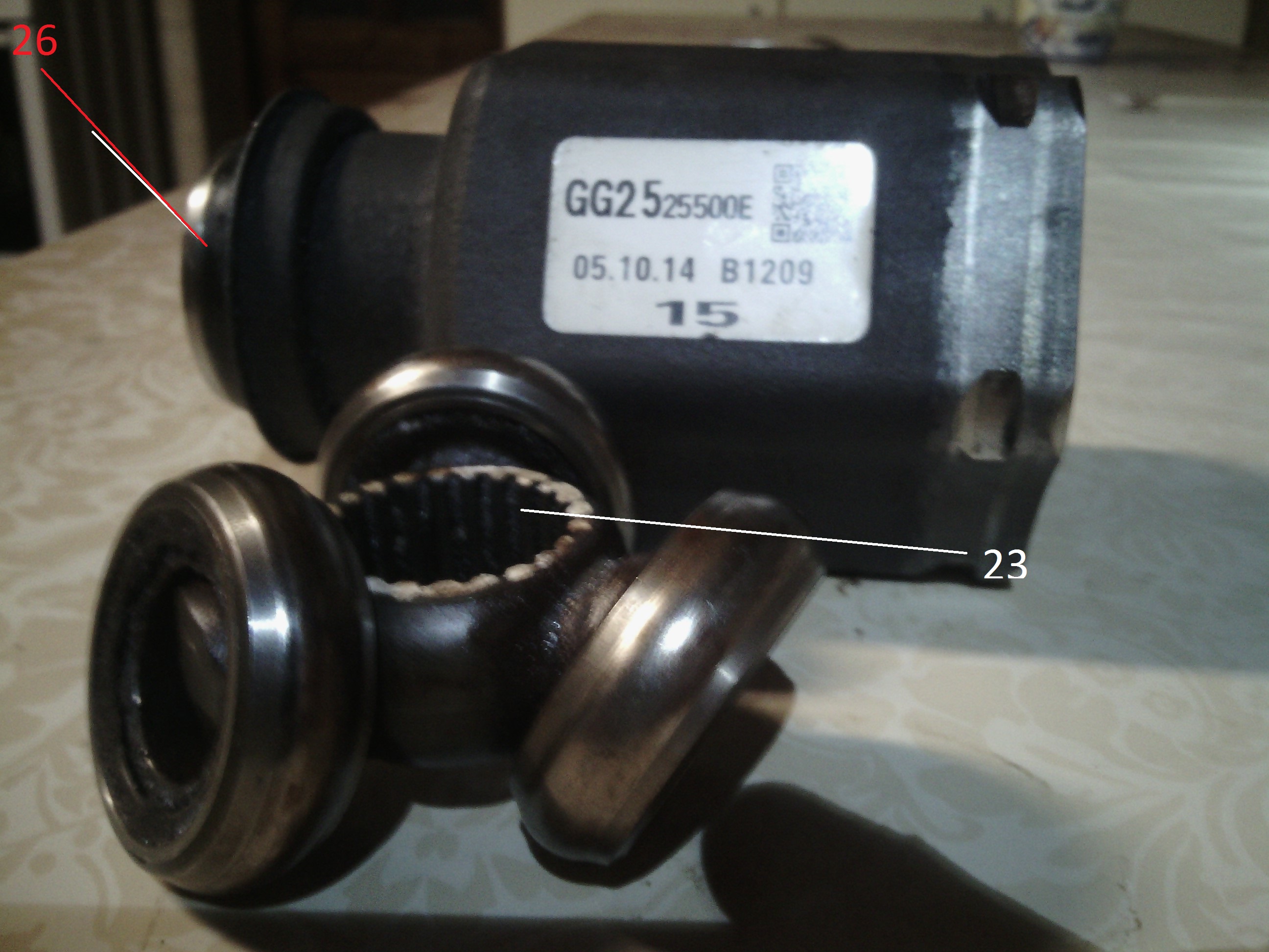

Mam mazde 3 2.0 w automacie 2006r i pad mi przegub prawy wew.
Szukałem w internecie i po sklepach ale nigdzie nie ma takiego przegubu
kupiłem zamienik z jakiejs tam firmy chyba na p......l od mazdy 626 niby zeby sie zgadzały ale na krzyzaku luz a przy skrzyni nie wchodzi
Czy jest moze jaki inny zamienki z innego modelu albo cos w tym stylu ????????bo nowa połos w salonie kosztuje 4300zł i miesiac czekania
a wymiary
23\26\28
a na przegubie jest metka z numerem
GG2525500E B1209
Prosze o pomoc

te wymiary ktore podales czyli 23\26\28 co jest co po kolei?
Od: 8 gru 2013, 19:15
Posty: 29
Skąd: Żory
Auto: Mazda 3 2.0 16v automat 2007r.Modelowy 2008 USA
Postprzez wojtek112 » 19 mar 2014, 00:07
28 to ilosc zebow na osi
a na foto widac numer czesci
Od: 3 lut 2014, 19:33
Posty: 8
Auto: Mazda 3 2.0 Automat 2006
Postprzez jacek7801 » 23 mar 2014, 21:12
czyli tak 28 zebow na ośce,26 zebow w przegubie od strony oski i 23 zeby na krzyzaku?cos nie tak jest ze strona oski.Czy niby chodzi o srednice kołnierza przy tym uszczelniaczu?raczej nie 26
Posty: 29
Skąd: Żory
Postprzez wojtek112 » 23 mar 2014, 21:55
26 na obudowie krzyzaka (to co jest naklejka na tym )i 2 zeby nastawne
23 krzyzak
28 oska od strony skrzyni
napewno tak
Posty: 8
Postprzez jacek7801 » 24 mar 2014, 07:43
czyli tak:
28 zebow od strony oski od skrzyni i 23 zeby na krzyzaku?
Jesli tak to juz wszystko jasne
