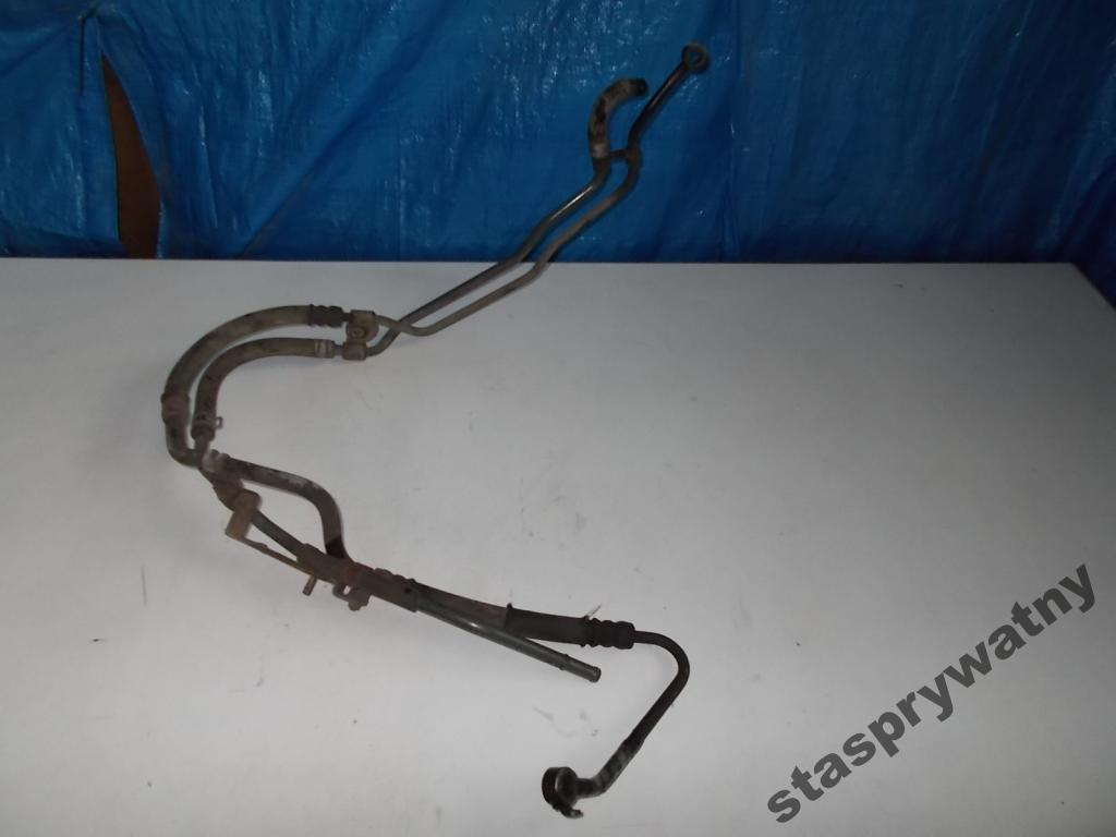

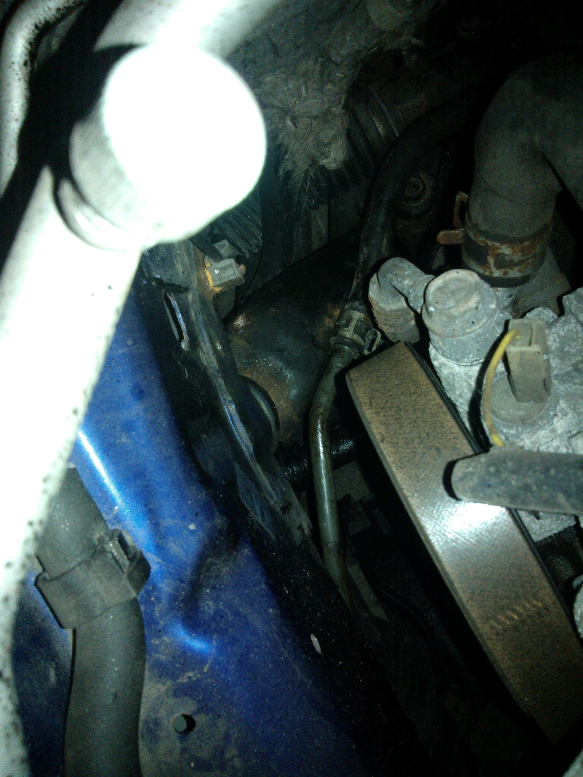

Odnośnie skorodowanego przewodu wspomagania, zaczołem się bardziej nim interesować bo olej już był na min. więc wysłałem kilka maili do aso i na allegro do sprzedawczyków. W aso i w sklepie klubowym odpisali mi że przewody kupuje się tylko w komplecie bagatela ok 2000zł po zniżce :| A na allgro nikt nie ma do benzyny 1,6 Wiec zaczołem oglądać przewody z benz 2,0 i postanowiłem zaryzykować kupiłem za 50zł + przesyłka i co się okazało przewód powrotny pasuje w 95%(a głównie o ten mi chodziło) długość ta sama średnica też jedynie minimalnie jest inaczej powyginany ale po zamontowaniu niczemu to nie przeszkadza.Nie pasuje przewód ciśnieniowy jest o dużo dłuższy. Robota nie straszna ale bez kanału trzeba się nawyginać :]
Tak wyglądał stary przewód
Przewód po wymianie
A to przewód do 2,0 benz za 50zł
