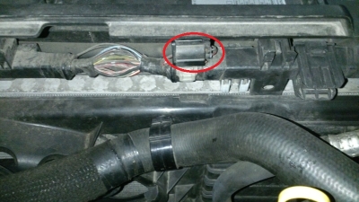

Witajcie, zaglądam w poszukiwaniu informacji odnosnie procedur "kabelkiem" czyli inspekcja olejowa, kalibracja wtrysków, wypalanie DPFu, resetowanie po czyszczeniu DPFu.
RF-7J mam tylko w M6 GH, tam sprawa jest juz bez tajemnic, w M5 rowniez juz wiadomo ze jest gniazdo na przewodzie w okolicy chlodnicy, w BK piszecie ze jest podobnie jak w M5 i u was jest ta luźna wtyczka przy chłodnicy?
proszę o jakąś fotke tejże wtyczki....![oczko ;)](./images/smilies/oczko.GIF)
Sprawdzić i potwierdzić![oczko ;)](./images/smilies/oczko.GIF)

Witam, sprawdziłem dzisiaj na mojej madzi procedurę kasowania i u mnie się udało:
1.prawy górny pin zwierasz z masą na karoserii lub na akumulatorze (–) ,
2. przekręcasz stacyjke aby zapaliły sie kontrolki,
3. naciskasz pedał gazu 10 razy
4. wyłączasz stacyjke
koniec
Któryś z kolegów dodał zdjęcie tej wtyczki Ja sie wpiąłem do '1' gniazda i zadziałało.
pozdrawiam
koniec
pozdrawiam
sati2
Cześć
Potwierdzam działa ;–) Dziś juz nie "mruga" do mnie DPF.
Zrobiłem to w następujący sposób – może komuś się przyda
1. Podłączyłem zrobiony kabelek (0,5mm) ze specjalną-zarobioną końcówka i włożyłem go do górnego, prawego pinu kostki znajdującej się za chłodnicą silnika. (Wchodzi bez najmniejszego problemu, ale moim zdaniem należy zwrócić uwagę żeby wepchnąć pomiędzy elementy ze stali (nie pomiędzy stal a plastik).
2. Do akumulatora – MINUS (klema) podłączyłem drugi z końców kabelka.
3. Wsiadłem do Madzi i przekręciłem kluczyk do pozycji ON ("uaktywniłem" diody na zegarach i zacząłem wciskać energicznie pedał gazu 5 x (do końca docisk i całkowite puszczenie). Po 5 razie zapala sie kontrolka świec żarowych i...
gotowe
