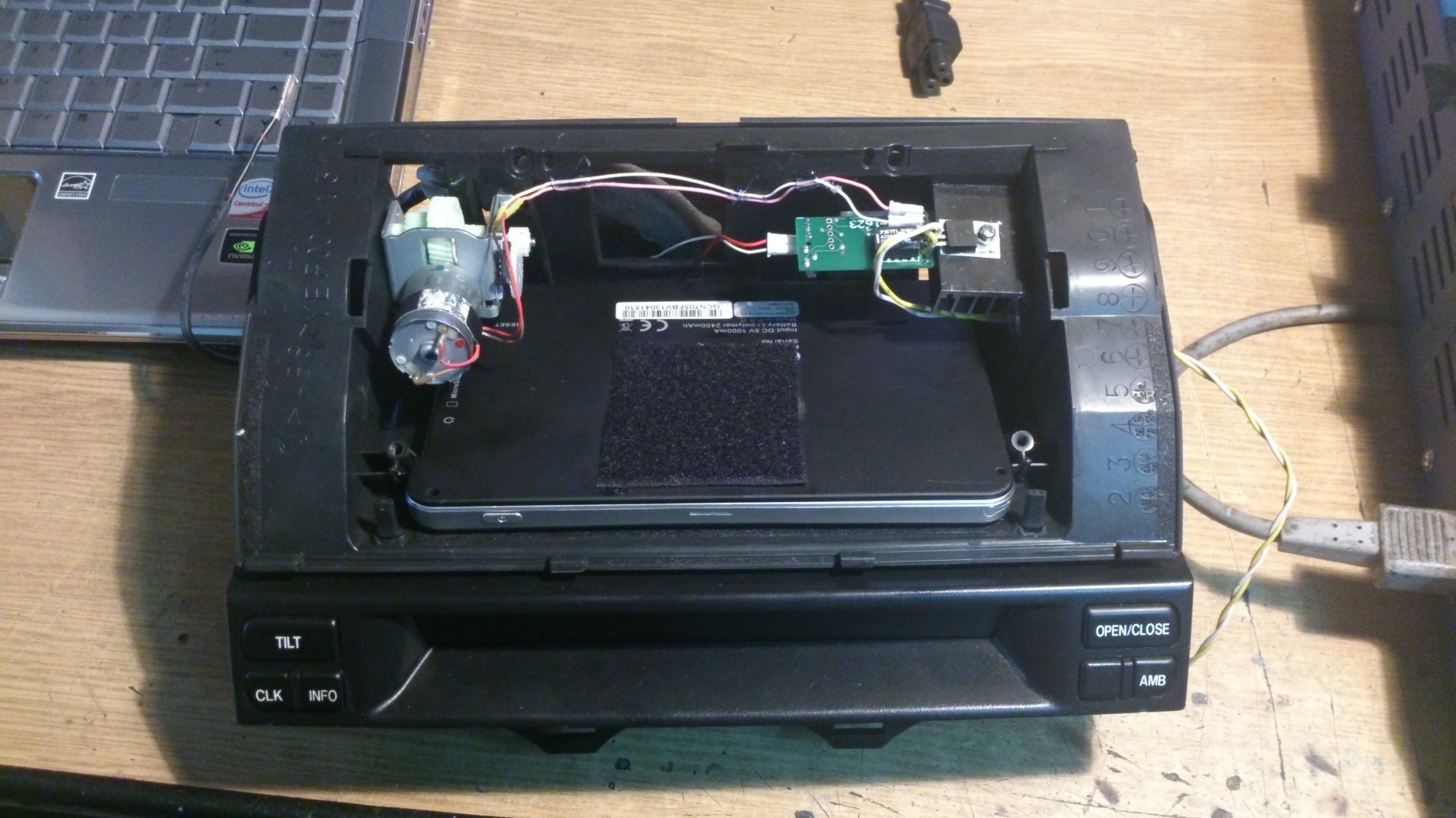

Navi to Goclever NAVIO 705V Plus
W ogóle to mierzi mnie wsadzenie tam tabletu na androidzie, tylko nie moge znaleźć żadnego sensownego z wejściem AV. Wtedy to by było...o apke do staga bym miał, i Torque do OBD...wszystko w jednym
Koszty
– AVT1623 – jakieś 40zł z przesyłką
– oryginalna Nawigacja mazdy – 250zł
– kable, pierdoły, lutownice – tego nie licze bo zajmuje sie naprawą elektroniki więc pełno takich badziewi mam
– reszty nie wiem bo i goclevera i kamere cofania dostałem od sprzedającego w momencie zakupu auta
Sprawa otwierania prosta- fabryczny mechanizm z silnikiem, sterowany z AVT1623 (nadprądawy wylacznik silnika). Sam wyłącznik jest zasilany ze stabilizatora 7805 (widoczny na zdjeciu – przykrecony do radiatora), do tego wylacznik jest podpięty pod przycisk OPEN/CLOSE. Jak ktoś chce to mam jeszcze jeden komplet AVT1623, moge polutować i oddam za cenę zakupu.
Miałem to generalnie zrobić otwierane w momencie przekrecenia kluczyka i zamykane przy wylaczeniu zaplonu, ale stwierdziłem że to byłoby upierdliwe, bo nawi i tak bedzie caly czas otwarta (mam kamere cofania)

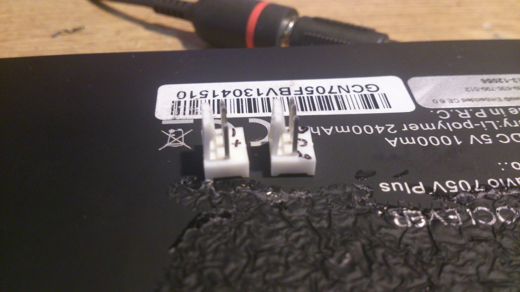

Problem z kamerką jest taki że niestety wtyczka jack do wejscia AV-IN w nawigacji nie zmieści mi się w środku, dlatego też będę musiał się wlutować kabelkiem w płytkę od navi i wyciągnąć to na zewnątrz.
Samo zasilanie nawigacji (złącze miniUSB – musze miec kontowe a taki kabel dopiero kupiłem) będzie ze zwykłego zasilacza, z gniazda zapalniczki, ukrytego za schowkiem. Co prawda możnaby sam zasilacz zamontować wewnątrz nawigacji, ale wtedy trace możliwość podpięcia się pod kompa. A tak wystarczy przedłużka USB i można podpiąć do laptopa

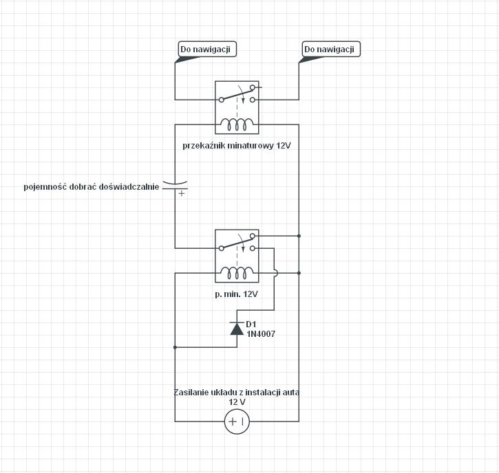

Ostatnia sprawa – włączanie/wyłączanie navi. Na dwa sposoby. Jeden to przycisk TILT – po prostu pociągnąć kable od włącznika navi.
Drugi – chcę aby nawigacja odpalała się po kluczyku (jak radio). Można to co prawda rozwiązać zwykłym przekaznikiem i skryptem, ale to upierdliwe jest, dlatego tutaj będe musiał zrobić/kupić przekaźnik zwłoczny, który będzie zwierał styki na 3s do włączenia/wyłączenia nawigacji.
Generalnie chce to zrobić tak, zeby wszystko było "w środku" fabrycznej nawigacji, a do montażu podpiąc tylko zasilanie 12v, zasilanie navi i wtyk od kamery cofania.

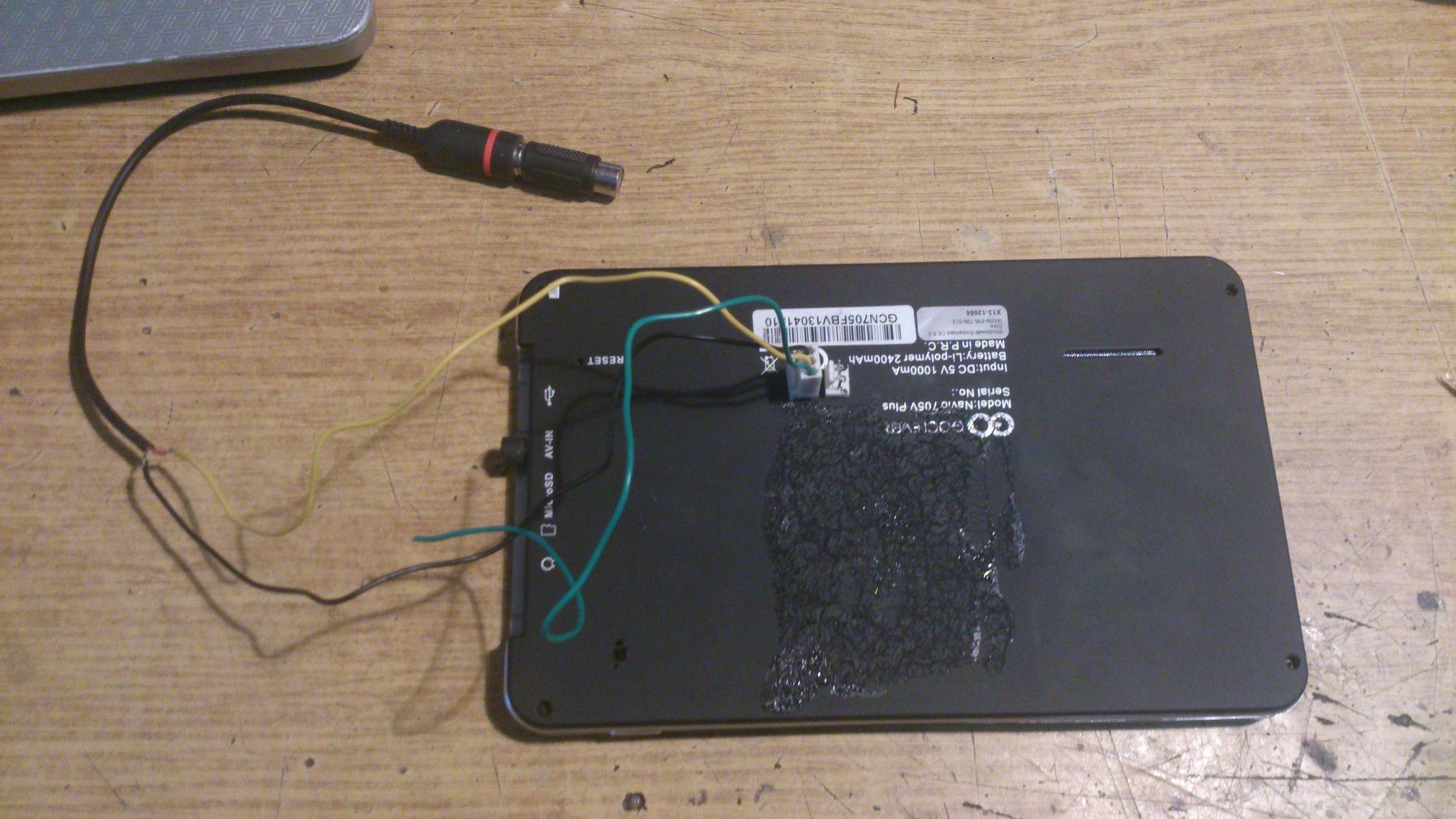

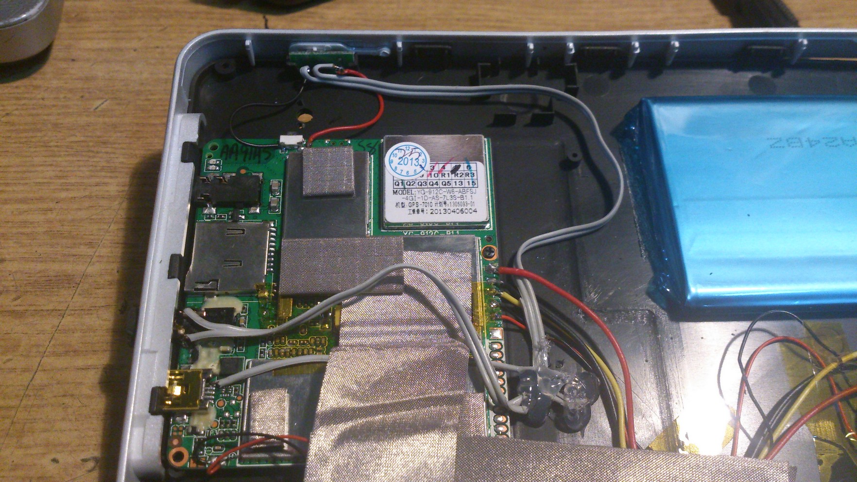

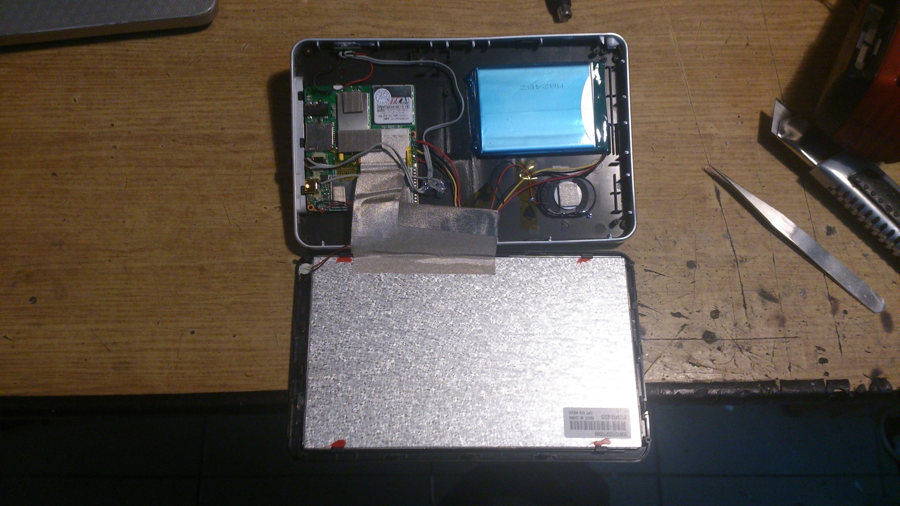

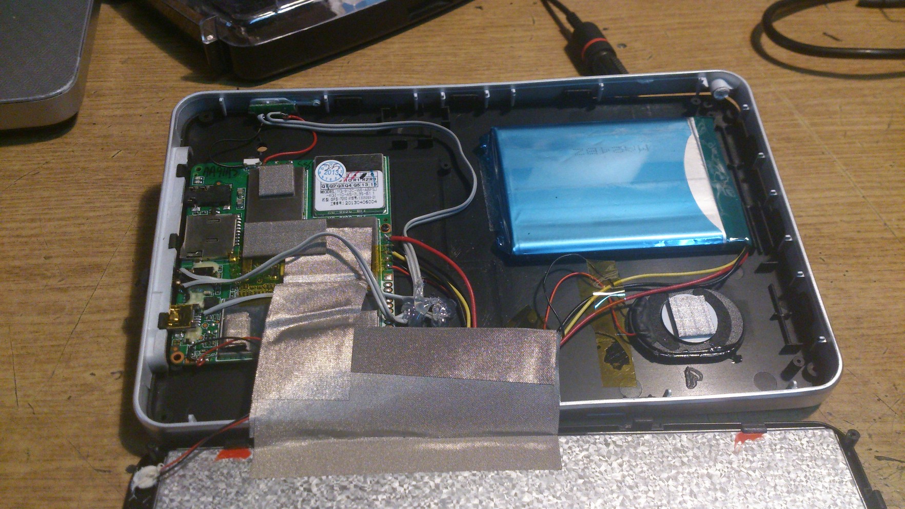

Dzisiaj była chwila czasu i zająłem się samą navi. Zrobiłem sobie odpinane wyjscie na zwenątrz z gniazda AV, przycisku zasilania (jest tam 3.7v i gnd) oraz 5v z gniazda miniUSB. Białe wtyki na obudowie nawigacji to gniazda wentylatorów wylutowane z płyty głównej.
Dlaczego wyprowadziłem 5V? Otóż chcę mieć nawigację odpalaną "po kluczyku" (jak radio). Co prawda można to zrobić, podłączając 12v spod stacyjki do przekaźnika, tylko po co, skoro w naszych mazdach gniazdo zapalniczki (pod które podłączona będzie nawigacja) również działa "po kluczyku". W ten sposób po przekreceniu kluczyka pojawia się zasilanie 5V w nawigacji, wystarczyłoby użyć teraz przekaźnika 5v, o takiego
i zamknąć wszystko w obudowie, zamiast wyciągać dodatkowe kable poza zabudowę nawigacji
Wystarczyłoby, bo niestety żeby włączyć/wyłączyć navi trzeba przytrzymać przycisk przez min 3s. Do tego będzie potrzebne małe urządzonko, podobne jak na schemacie poniżej, tylko odpalane z 5v
