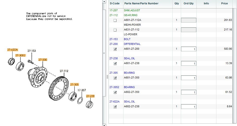

Witam ostatnio zajrzałem pod spód i zobaczyłem wyciek ze skrzyni biegów z lewej strony tam gdzie wychodzi przegub,powiedzcie czy to jakiś uszczelniacz jeśli jak to jaki ,może nr. albo link

W skrzyni biegów gdzie wychodzi pöloska tam jest uszczelniacz.Numeru nie wiem ale wyjmiesz to przegub to zobaczysz ten uszczelniacz.POZDRAWIAM :)

inaczej... dla diesla:
