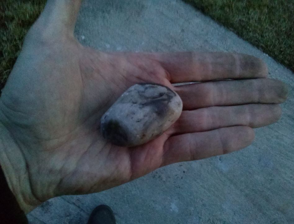

Proszę Państwa. Naprawa okazała się banalna.......konia z rzędem temu, kto by coś takiego chociaż przypuszczał. Problemem okazał się być kamień!!!!!!!!!! Wiem jak to brzmi – ale powaga........na skrzyni biegów leżał kamień (krzemień), który blokował dźwignię. Zależnie od tego jak się ułożył (a wypaść nie chciał) nie chciał wejść albo pierwszy, albo piąty bieg. Przypadek jeden na miliard (chyba zagram w totka).
Na zdjęciach macie podgląd – jest to jednocześnie fotorelacja z naprawy, zajebi.....cie co?

To chyba najtańsza naprawa skrzyni biegów jaką znajdziemy na tym forum niezły numer. Ciekawe co by na to mechanicy powiedzieli co by naściemniali.
