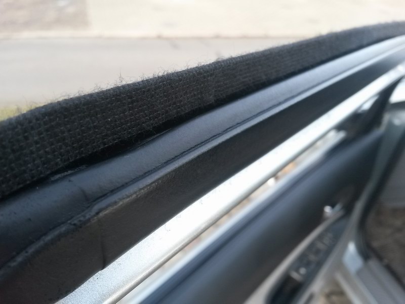

Pragnę dorzucić kolejne 3 grosze w temacie uszczelek. Pamiętacie, jak pisałem o meszku na listkach uszczelek w passacie i galaxy? Ostatnio wpadłem na pomysł, by taki meszek zrobić u siebie za pomocą taśmy izolacyjnej, parcianej. No i zrobiłem na razie jedne drzwi. Nakleiłem taśmę parcianą na wewnętrznej stronie prowadnicy szyby i na listek (skrzydełko) uszczelki na drzwiach, by było podobnie jak we wspomnianych wyżej autach. Do zrobienia jeszcze 3 drzwi i potem jazda próbna na autobahnie.
